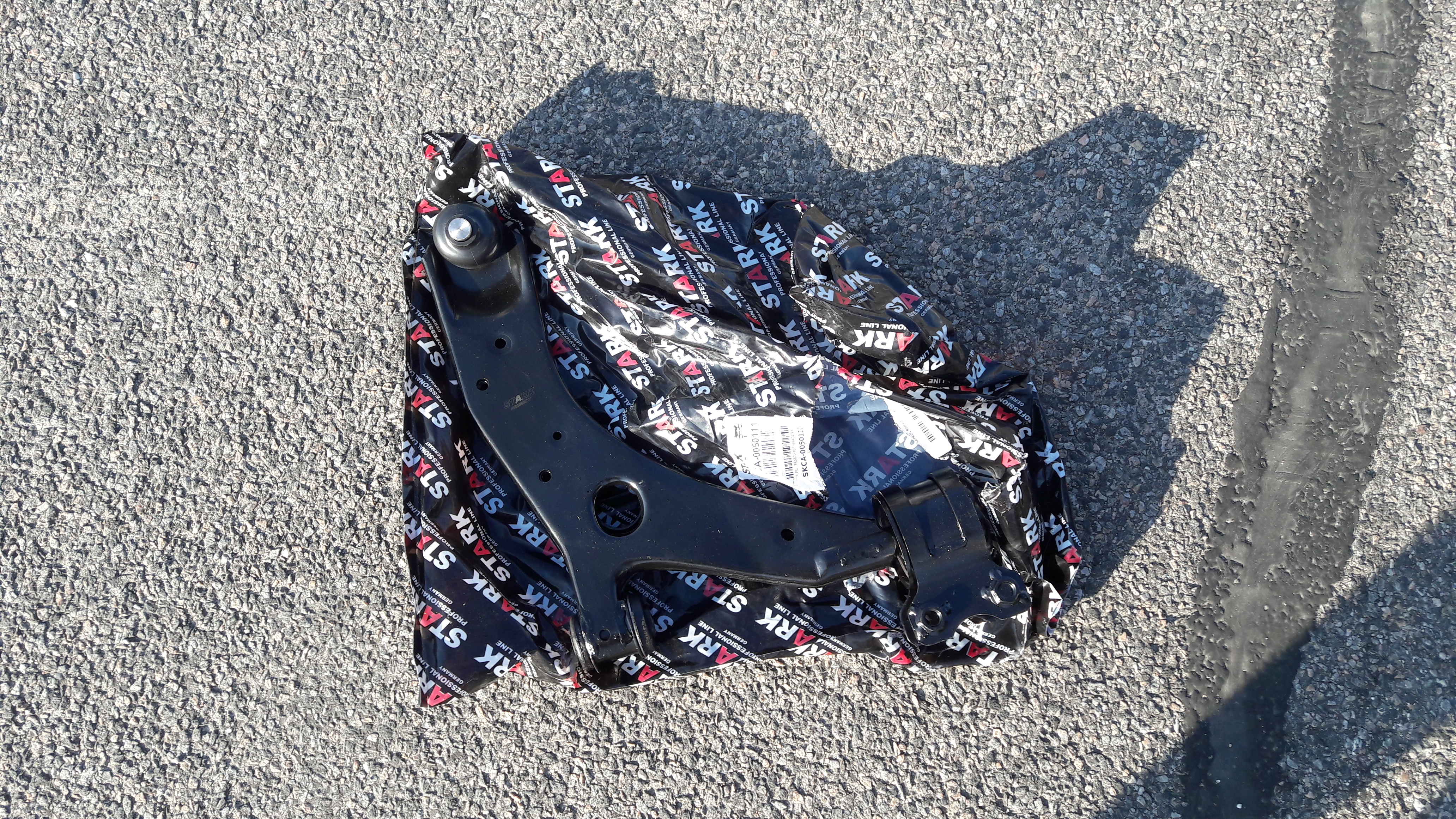

270zl zapłaciłem za ten wahacz. Docelowo miał być Delphi ale z powodu braku stanu na magazynie wysłano mi ten
Więc jeśli to szrot za 5tys km będę musiał wymieniać?

Czyli nie 200 a prawie 300 i to jeszcze za chinczyka.
przyzwoitej jakosci wahacz to wydatek od 350-400zł w góre za Meyle, Lemfordera etc.

Postprzez Sebet » 15 sie 2017, 15:33
To ile wytrzyma taki wahacz za 350-400zl?

Postprzez CLAU » 15 sie 2017, 16:05
Chcesz odpowiedź w dniach, godzinach czy minutach?
Wszystko zależy od warunków użytkowania.

Postprzez Sebet » 15 sie 2017, 19:00
To w sekundach poproszę.
A tak na poważnie to będę informował ile wytrzyma ten chiński. Jego cena to 450zl ale został mi wysłany tylko dlatego ,że nie było tego ,który zamówiłem – w cenie 270zl.
