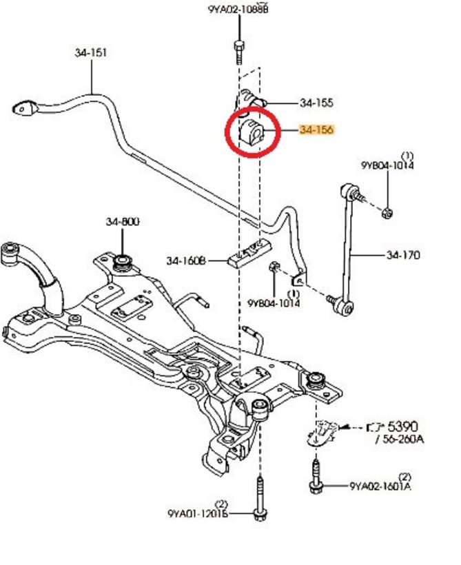

Postprzez Krystek07 » 13 cze 2017, 23:56
Koledzy zrobiłem prawie cały przód a stuki pozostały, nawet bym powiedział że wali mocniej niż wcześniej. Zmienione łączniki, sworzni, tuleje dolne wahacza, łożyska na amortyzatorach. Nie wymieniłem tylko gum/poduszek stabilizatora. Stuki słychać głównie na nierównościach. Przód sztywny i nie ma najmniejszego luzu. Amory też są jeszcze w dobrej kondycji. Miał ktoś podobny problem i się z nim uporal? Ewentualnie zmieniał ktoś te gumy na stabilizatorach?

Postprzez macvas » 14 cze 2017, 10:17
Zrobiłem te gumy i raczej nie tędy droga – dalej tłukło. Zjeździłem kilka stacji diagnostycznych i wszędzie rozkładają ręce, albo podejrzliwie patrzą w stylu "czego ten facet chce od tego auta?". Na jednej mechanik stwierdził, że to może być maglownica, czego nie wykluczam bo swoje ma już nabite, chociaż nasz zaufany klubowy mechanik Wiesiek twierdzi, że to ślepy strzał i żebym szukał "luźnych elementów" w komorze silnika. whateva ;P
Być może dzisiaj przypadkiem znalazłem tego "dzwońca", a przynajmniej źródło które warto sprawdzić – zimą sfatygowała mi się nieco spodnia osłona silnika (pęknięcie po kontakcie z pryzmą w miejscu zaczepu), a rano w drodze do pracy wpadłem w koleinę i osłona wyskoczyła z wszystkich przednich zaczepów, tak że teraz siedzi na słowo i jest na dniach do naprawy/wymiany. Co zauważyłem w trakcie , że jest tam kilka miejsc, gdzie luźna lub źle spasowana osłona na nierównościach może uderzać o elementy zawieszenia wywołując te podejrzane dźwięki. Co ciekawe na dalszej trasie minąłem kilka hopek i znanego mi od kilku miesięcy dźwięku nie było, chociaż bardziej nasłuchiwałem czy to osłona nie odlatuje. hahaha
Sprawdź zatem jak u ciebie wygląda osłona (centralna spodnia oraz boczne). Pewnie to nie to, ale warto spróbować.

Postprzez Krystek07 » 14 cze 2017, 22:34
Ja dzisiaj też sobie zdjalem osłonę bo przy odpalaniu wchodziła w wibracje. Jutro jadę na kilka dni w Karpaty i do Wrocka więc przetestuje sobie co i jak. A u mnie jest taki głuchy stuk nie metaliczny i to tylko z lewej strony więc podejrzewam że guma się wyrobila ewentualnie jeszcze tuleje na wahaczach te co przechodzi przez nie śruba ale nie wiem jakie mogą wydawać odgłosy. Irytujące to już się staje.. nie mam za bardzo czasu sprawdzić co i jak z tym zawieszeniem. Będę musiał podjechać do znajomego z podnośnikiem i na spokojnie wszystko sprawdzić bo innego wyjścia nie ma
Dopisano 15 cze 2017, 09:45:
Przy okazji zlokalizowalem gdzie stuka w moim przypadku jest to taka guma która jest przykrecana na wahaczu na śrubki 2x12 już całkiem się rozwaliła i chamsko biła. Radzę sprawdzic najpierw od tego. Ale profilaktycznie gumy na stabilizatorach też wymienię bo ponoć wydają taki sam dźwięk. Za wszystko porady dzięki!
