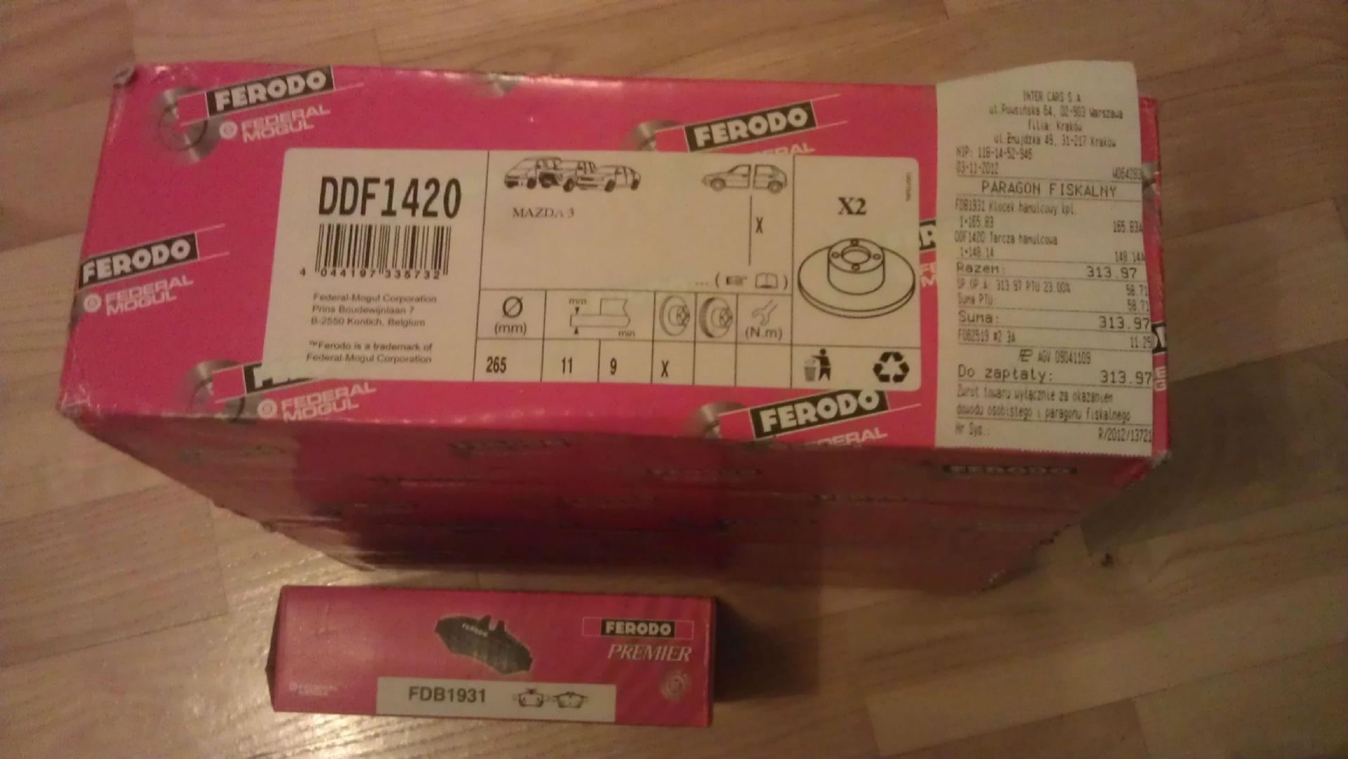

Postprzez tradeitdamn » 3 lis 2012, 22:00
Mój zestaw na tył nabyty drogą kupna.
Tarcze DDF1420 (148zł)
Klocki FDB1931 (165zł)
Cena przyzwoita! co widać na załączonym obrazku. Zamontowane i przetestowane w boju. Stosowałem ten zestaw w moich poprzednich autach i bardzo go sobie chwale. I nie zgadzam się z opinia którą można przeczytać parę postów wyżej ze niby ten klocek strasznie piszczy – nic nie piszczało, nie piszczy i nie będzie piszczeć. Owszem same klocki stosunkowo szybko się zużywają i strasznie pylą ale dzięki temu jest cicho i polecam w takim zestawieniu, lub z tarczami TRW DF4419 (cena podobna lub minimalnie wyższa, czas oczekiwania na trochę towar dłuższy).
