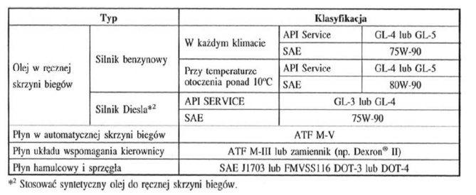

ATF M- III lub zamiennik np. Dexron II ( syntetyczny olej do skrzyni biegów )

z książki obsługi: ATF M-III or equivalent (e.g. Dexron® III)

elf Matic G3

Właśnie wymieniałem u siebie olej i dałem Elf ELFMATIC G3.
Wspamaganie jest hydrauliczne a nie elektryczne.
Przykłady innych oleji:
– VALVOLINE DEXRON II DEXTRON 2
– MIDLAND DEXRON III ATF DEXTRON 3
– LIQUI MOLY OLEJ PRZEKŁADNIOWY ATF III
wspomaganie konkretniej jest elektro-hydrauliczne, pompa elektryczna.
