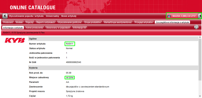

mam takie pytanie kupiłem nowe sprężyny do mazdy3 2008 bk sedan 2.0 bo jedną miałem pękniętą ... firmy KYB wg mojego katalogu powinny być takie same w sedanie jak w hatchbaku czyli KYB RA6411 a gościu mi sprzedał KYB RA6410 bo te niby są do sedana a RA6411 są do hatchbaka ... czy ktoś może mi potwierdzić że takie powinny być ? bo jedną miałem pękniętą a ta druga stara ale cała była dłuższa od tych co kupiłem po pół zwoja z góry i na dole... więc mnie to zastanawia... ?

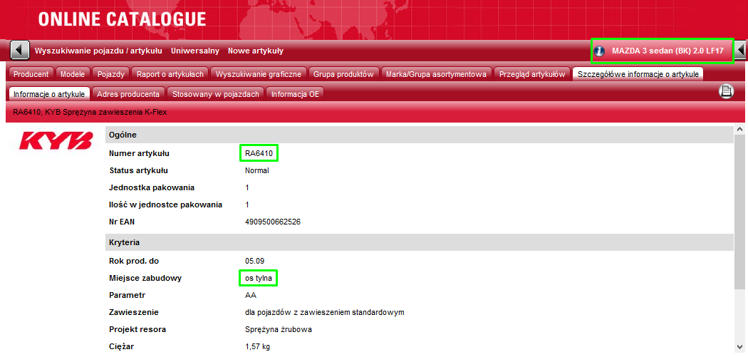

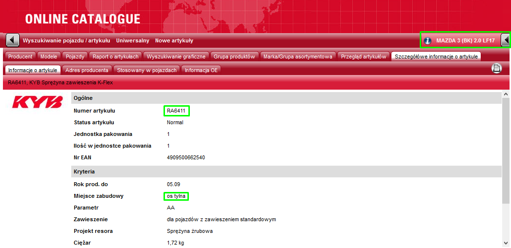

KYB RA6411 jest do hatchbaka. KYB RA6410 jest do sedana.
Na screenach w prawym górnym rogu zaznaczyłem do jakiego auta jest sprężyna. Dane zostały wzięte z katalogu Kayaba.
