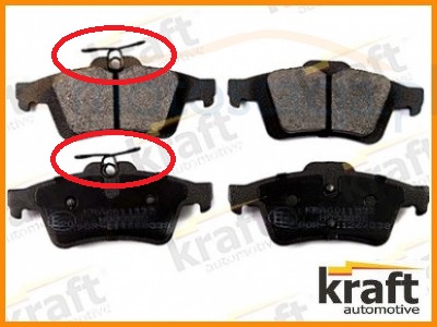

Dzis popołudniu zauważyłem ze w momencie na istnienia na pedał hamulca (wystarczy delikatne naciśnięcie) słychać POJEDYNCZE stuknięcie jakby z prawego tylnego koła. Jakieś 2 kkm miałem wymieniane tarcze i klocki z tylu ale nie przypuszczam ze to one mogłyby być przyczyna, zastanawiam się nad tulejach zawieszenia albo sworzeń. Chciałbym się zapytać czy któryś z forumowiczów miał podobny przypadek. Dodam ze przy cofaniu nie zauważyłem/ usłyszałem tego stuknięcia.

Okazało się że mechanik przy montażu nowych tarcz i klocków nie założył na klocki drutów (sprężynek) które mają za zadanie wyeliminować przemieszczanie się klocka w zacisku. Dlatego przy naciśnięciu na pedał hamulca klocek podnosi się w zacisku i uderza o jego górną powierzchnię,
Chciałbym się zapytać czy ktoś nie ma na sprzedaż oddanie takich drutów, ponieważ nie mogę ich kupić osobno tylko z klockami, a nie chcę kupować klocków ponieważ obecne mają przejechane ok 2 kkm.
