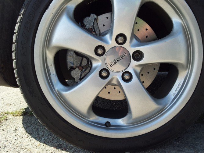

Nadszedł czas wymiany hamulcy w mojej trójce, obecnie mam tarcze jakieś nawiercane i zielone klocki chyba firmy EBC,przy hamowaniu mam bicie na kierownicy ( nie takie że wyrywa mi kierownice z rąk ale odczuwalne jest) co dyskwalifikuje tarcze ale może je oddać do przetoczenia? warto? czy kupić nowe tarcze?
Myślę nad kompletem tarcz i klocków firmy TRW, mam do kupienia na 4 koła za 599 zł, warto?
Czekam na odpowiedź
Czekam na odpowiedź

toczenie to strata pieniędzy. Pomaga do pierwszego mocnego lub długiego hamowania. Tarcza złapie temperaturę i mamy powtórkę z rozrywki. Próbowałem toczenia 2 razy w dwóch różnych samochodach. Koniec zawsze taki sam.
TRW mam i polecam, o ile to rzeczywiście produkt tej firmy a nie tylko opakowanie z logo.
