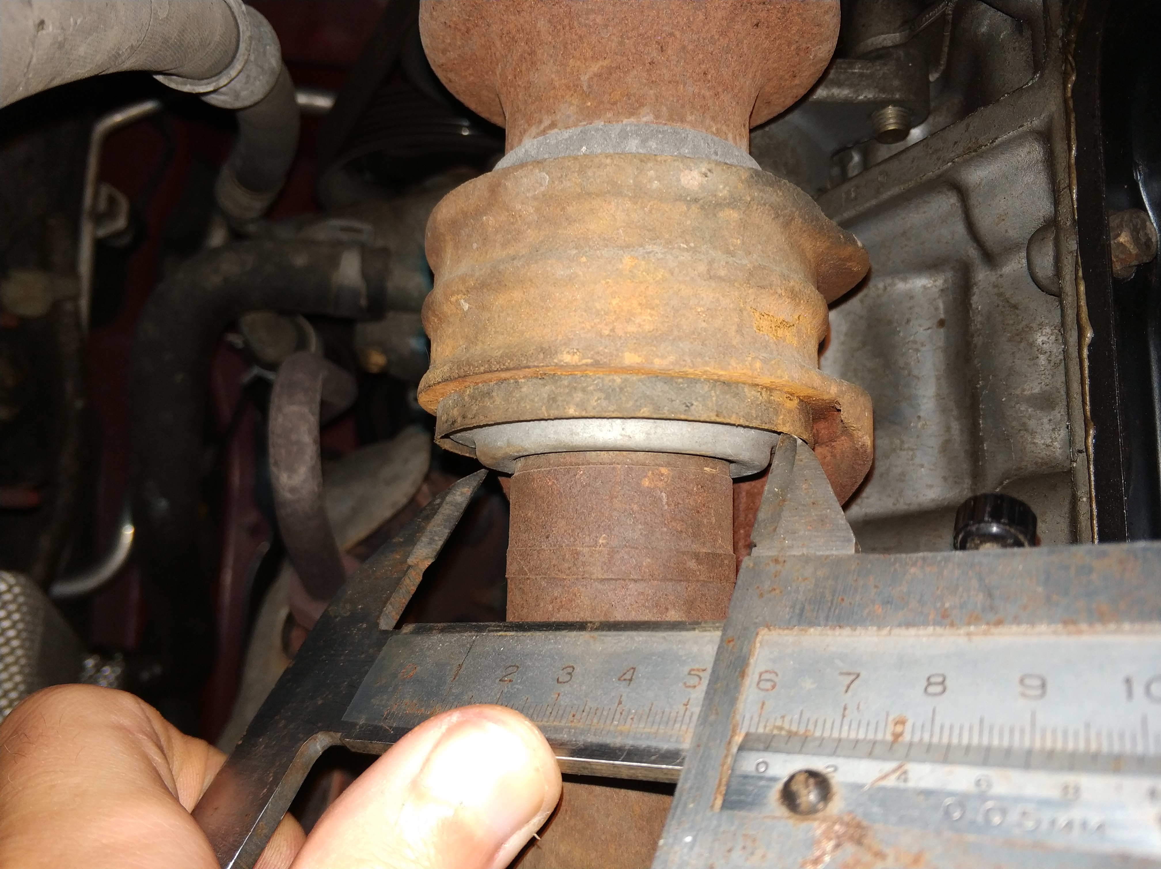

Dziwne bo mi wychodziło 31mm otwór wewnętrzny z tym że mierzyłem na całej półosi bo taka mi leży. Najwidoczniej w miejscu mocowania łożyska półoś jest grubsza a ja mierzyłem zaraz przy łożysku.

to jakie mamy wymiary nr oryginalny co znalazlem na forum to FA09-25-155 i wymiary 30x62x16 drugie to fag 6206 2rsr c3 trzecue to co kolega wyzej napisal i czwarte wymiary gr.19mm otw.wew 31,5mm srednica 74,5mm i co tu wybrac

Nie jesteś pewien to wejdz pod auto i zmierz. Ja ci podałem wymiary z oryginalnego łożyska które siedzi na półosi (oczywiście półoś leży w garażu). Dziś już nie będę latał po garażach ale jak coś to mogę ci odczytać numery o ile będą widoczne.

Witam jestem po zmianie łożyska podpory półosi i powiem tak to łożysko z tymi wymiarami 6206 2RS C3 SKF 30x62x16 nie pasuje jest za małe powinno być większe nie znam dokładnych wymiarów ale to na 100% jest za małe i drugie zewnętrzna strona powinna być półokrągła w wmarszczacie zamówili taką jak trzeba i wymienili.

Potwierdzam, to mniejsze łożysko nie pasuje. 75x45x19 to prawidłowy rozmiar.
Ponadto wprasowanie łożyska to też problematyczny temat, tak jak kolega pisał większośc mechaników chce zamawiać całość razem z tą obudową. U mnie troche kombinowali, na początku nie chcieli się z tym bawić ale ostatecznie zrobili mi z wprasowaniem. Udało mi się załatwić za 230 pln łożysko stosowane w maszynach sterowanych numerycznie, które wytrzymuje bardzo dużo. Powiedzieli mi że to łożysko powinno spokojnie starczyć do końca żywota mazdy :)

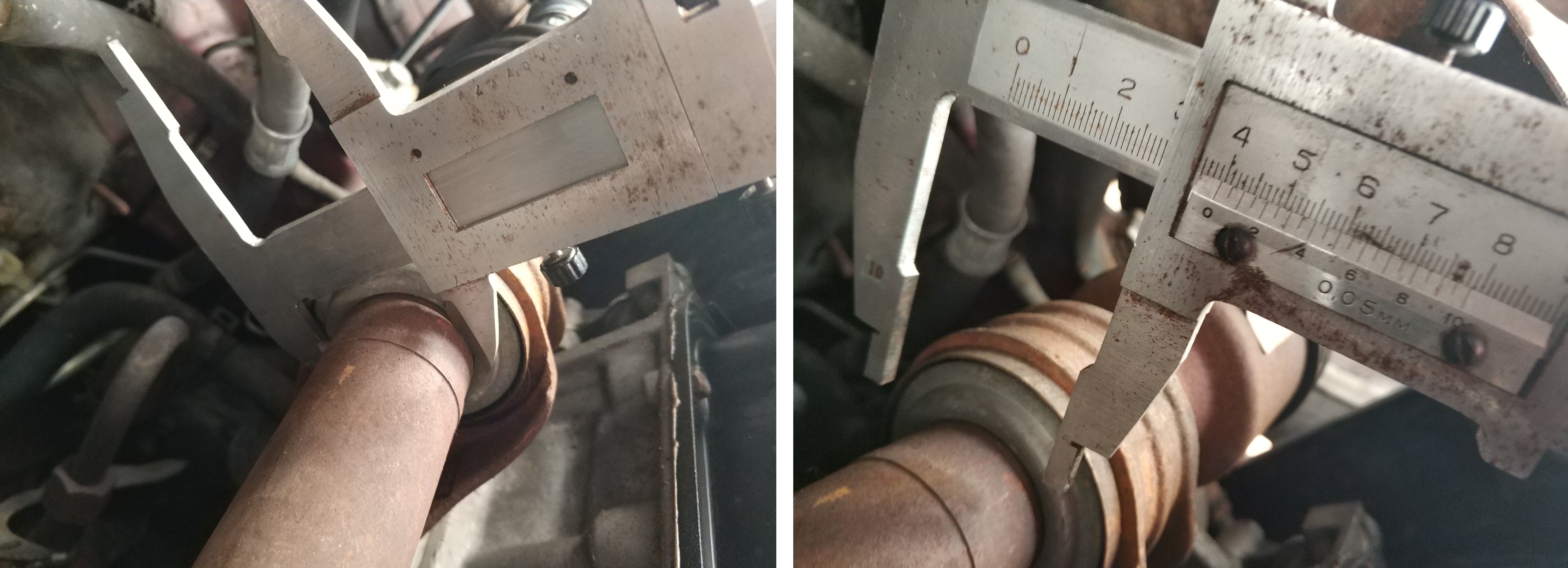

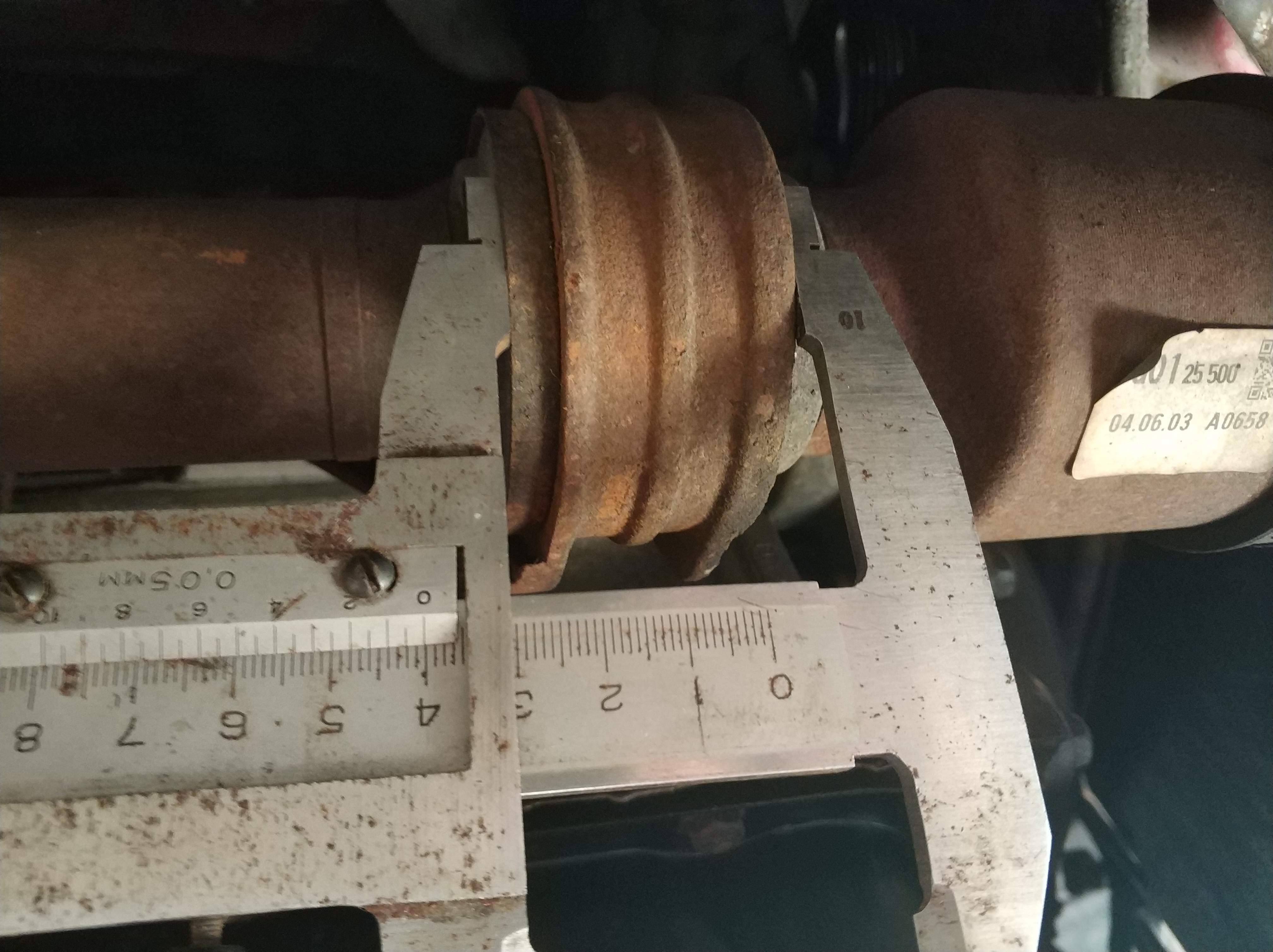

Postprzez radzix27 » 13 wrz 2018, 15:42
Dołączam się do powyższego pytania. Niestety chyba czeka mnie wymiana łożyska podpory półosi w Mazdzie 3 1.6 benzyna. Proszę o informację, czy takie są objawy uszkodzonego łożyska (możliwość poruszania wałkiem)?
Zmierzyłem element (nie wiem czy dobrze i czy to co trzeba). Wychodzi, że średnica zewnętrzna łożyska to 62 mm
Mógłby ktoś potwierdzić czy mój sposób pomiaru jest w miarę dobry? Wymiar 72 mm wykracza poza mocowanie łożyska, więc sądzę, że u mnie raczej pasowałoby to mniejsze. Z kolei otwór wewnętrzny ma prawie 40 m, chyba, że wałek zwęża się gdy przechodzi przez łożysko.
Jakie mogą być wymiary tego łożyska? Czy będzie to 30x62x16?

Postprzez radzix27 » 18 lip 2021, 17:49
Dopiero teraz wymieniłem łożysko. W załączniku zdjęcie tego, które siedziało oryginalnie oraz opakowanie po włożonym SKF.
Samochód jak w opisie: Mazda 3 BK 2004 1.6 benz. sedan

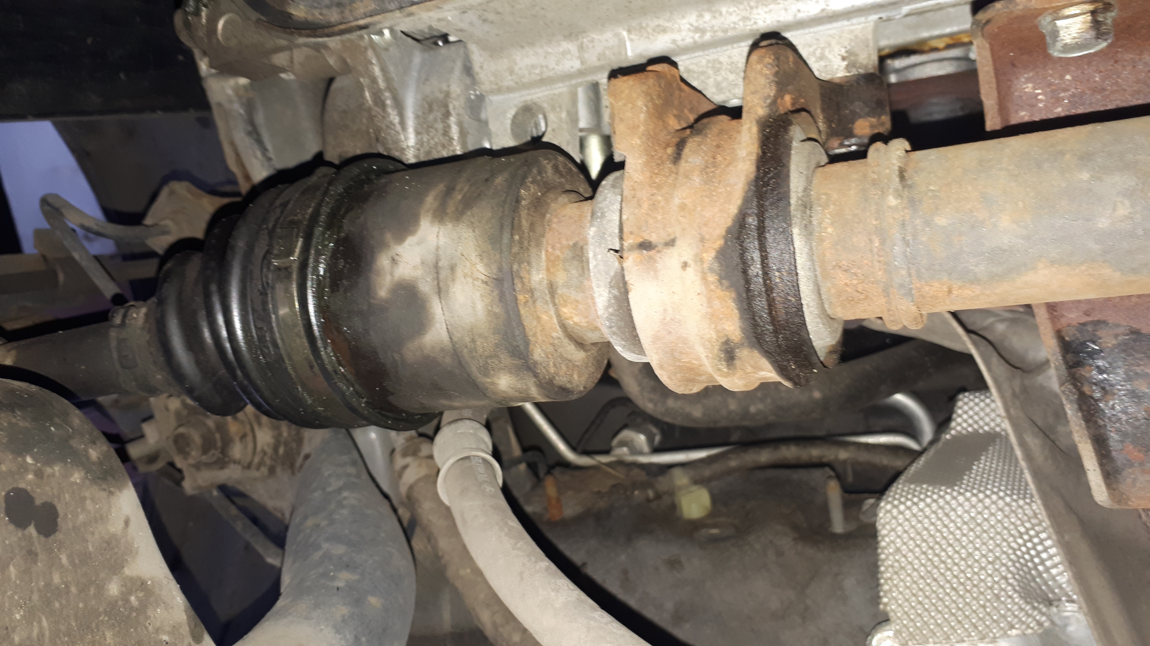

Witam szanownych forumowiczów.
Przedstawię mój przypadek.
Otóż podczas manewrowania na parkingu dochodziły mnie trzaski z okolic zawieszenia, podczas jazdy nie zauważyłem niepokojących objawów, postanowiłem wjechać na kanał i moim oczom ukazał się takowy widok. (zdjęcie)
Przeczytałem ten wątek i zwracam się do Was z pytaniem.
Jak sądzicie, winowajcą trzasków jest podpora czy ten przegub wewnętrzny, bo ewidentnie ubabrane są obydwa.

Jak pojawiają się trzaski przy parkingowym manewrowaniu to do sprawdzenia kwalifikują się poduszki przednich amortyzatorów, łączniki stabilizatorów oraz sprężyna
Uszkodzenie łożyska podpory objawia głównie szumem podczas jazdy.
