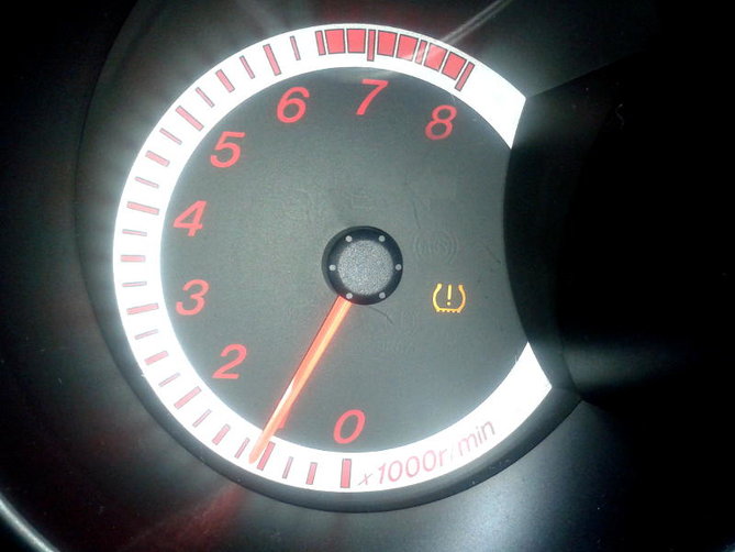

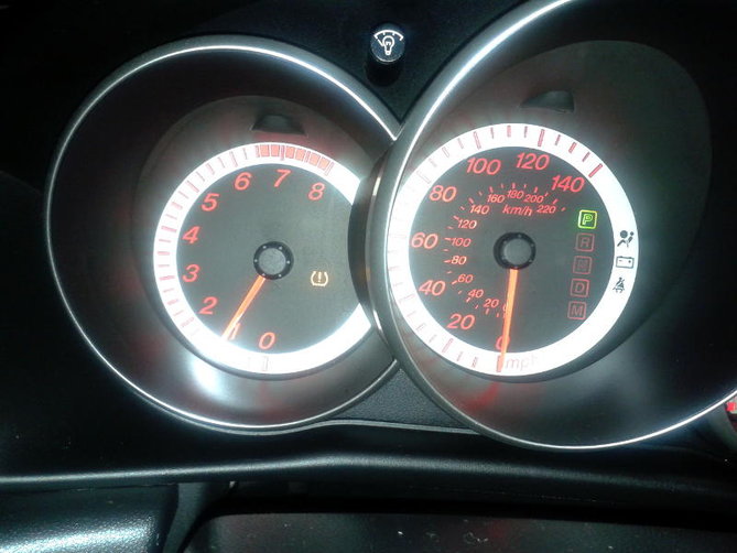

W swojej maździe mam czujniki ciśnienia w oponach. Niestety, co najmniej jeden z nich jest uszkodzony i na desce rozdzielczej świeci się kontrolka na zegarze obrotomierza (lewym), jak widać na załączonych fotkach.
Przez pierwsze kilka minut od rozpoczęcia jazdy kontrolka mruga, a następnie świeci światłem ciągłym. Nie jest w zbyt rażącym kolorze, więc nie denerwuje

Niestety w mojej wersji nie ma takiej ikonki podczas testu zegarów :/
Jedynie co zauważyłem w stosunku do starszego o 2lata Y6, pojawiła się ikonka KEY od opcjonalnego systemu bezkluczykowego.
To mnie chyba dyskwalifikuje jako użytkownika felg z takimi czujnikami ;/

widmo82 napisał(a):Niestety w mojej wersji nie ma takiej ikonki podczas testu zegarów :/
Pamiętaj, że ikony o braku płynu do spryskiwaczy również nie ma podczas testu zegarów... więc nic straconego
