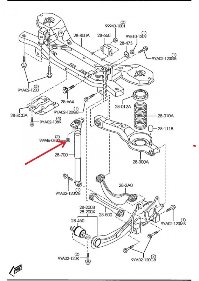

amortyzatory trzeba dokręcić na aucie stojącym na kołach
przykręca się na podnośniku a dokręca na kołach , śruby są przy mocowaniu amorów
Dzięki za podpowiedź i rysunek!
Dzwoniłem do mechaników i powiedzieli, że dokręcali tylko na podnośniku:)
Mam nadzieję, że po jutrzejszym zabiegu łomotanie ustanie.
Jeszcze się upewnię, że to te śruby?

tak te , na podnośniku zawieszenie opada i nie sposób kluczem dociągnąć jak auto stoi to jest jeszcze luz bo ciężar auta dociska , może to to
Bredzicie o tych śrubach jak je chcecie dokręcić po opuszczeniu auta jak tam nie ma dojścia koło wszystko zasłania. Te śruby dokręca się przy podniesionym aucie przy zdjętym kole na opuszczonym dokręcamy dolną śrubę tą co siedzi w tulejce.
Mazda ma z przodu olejowo gazowe a z tyłu olejowe amory. Jak kolega wsadził gazowe to zawieszenie się utwardziło i może mu auto dzwonić na nierównościach. Ale i tak niech nie mówią że wszystko ok tylko na kanał pod auto i niech sprawdzą co źle dokręcili.
Prędzej bym powiedział że jest luz na poduszce amortyzatora, należało by go wyjąć i sprawdzić czy dobrze to skręcili
! Raz byłem 100% pewien że mam dobrze poskładane nie można było już drgnąć śrubą z przedniego amora a po testowej jeździe waliło z przodu okazało się że nowe sprężyny dały taki opór. Po postawieniu auta na koła było 0,5cm luzu na poduszce z przodu i wystarczyło dokręcić.
! Raz byłem 100% pewien że mam dobrze poskładane nie można było już drgnąć śrubą z przedniego amora a po testowej jeździe waliło z przodu okazało się że nowe sprężyny dały taki opór. Po postawieniu auta na koła było 0,5cm luzu na poduszce z przodu i wystarczyło dokręcić.Oddam 2 czujniki ABS

kropek101 napisał(a):Bredzicie o tych śrubach jak je chcecie dokręcić po opuszczeniu auta jak tam nie ma dojścia koło wszystko zasłania. Te śruby dokręca się przy podniesionym aucie przy zdjętym kole na opuszczonym dokręcamy dolną śrubę tą co siedzi w tulejce.
Prędzej bym powiedział że jest luz na poduszce amortyzatora, należało by go wyjąć i sprawdzić czy dobrze to skręcili! Raz byłem 100% pewien że mam dobrze poskładane nie można było już drgnąć śrubą z przedniego amora a po testowej jeździe waliło z przodu okazało się że nowe sprężyny dały taki opór. Po postawieniu auta na koła było 0,5cm luzu na poduszce z przodu i wystarczyło dokręcić.
Racja Kropek.
Przecież przy montażu dokręcamy do oporu ,to przy postawieniu na kola nie moze być tam luzu,bo niby skąd .
Może i poduszki , tak czy inaczej te śruby musi wykręcić żeby dokręcić poduszki
Nie wytrzymałem i pojechałem do pobliskiego warsztatu 24h.
Śruby są dokręcone.
Dowiedziałem się za to, że to może być wina zbyt krótkich amortyzatorów
Chyba zostaje tylko serwis. Miejmy nadzieję, że jest jak ktoś wcześniej napisał samochód jest twardszy bo to gazowe amorki, a nie olejowe. Ewentualnie może jeszcze się trochę wybiją i będą delikatnie łagodniejsze. Chociaż z drugiej strony nie sądzę, żeby na gazowych komfort jazdy aż tak zmalał...
Śruby są dokręcone.
