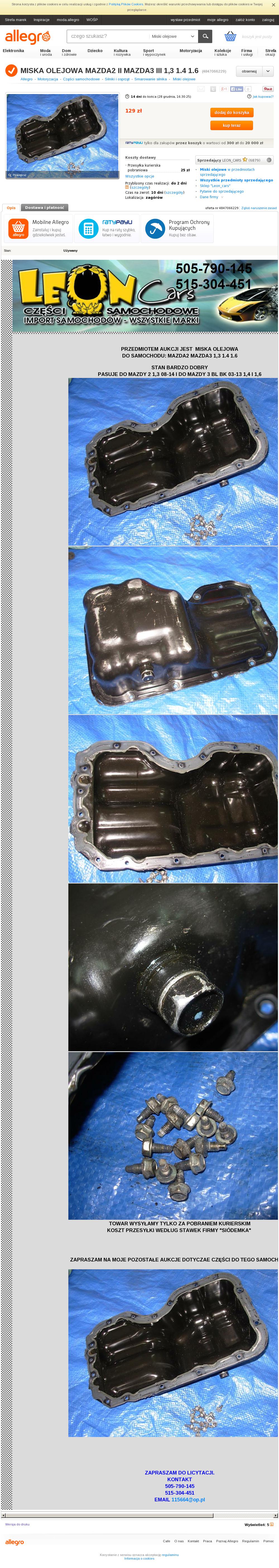

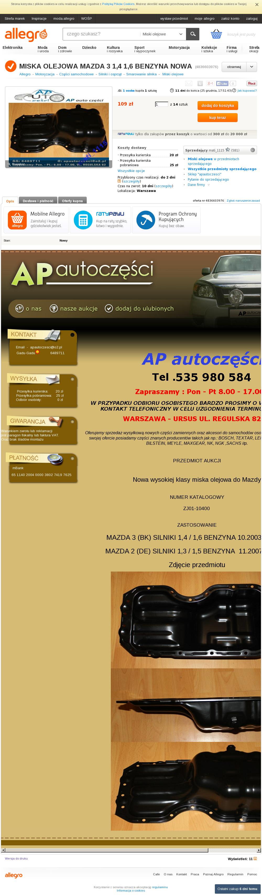

Na allegro widzę zamienniki za 109-234zł, wszystkie wyglądają tak samo (swoją drogą ciekawe bo Ci sami sprzedawcy mają wystawione w różnych ogłoszeniach w tak różnych cenach). np: http://allegro.pl/miska-olejowa-mazda-3-1-4-1-6-benzyna-nowa-i4836603976.html
Ewentualnie taka używka: http://allegro.pl/miska-olejowa-mazda2-ii-mazda3-iii-1-3-1-4-1-6-i4847066229.html
W Polsce będę za tydzień to zapytam w ASO ile kosztuje ale poprzedni temat nie napawa optymizmem.
