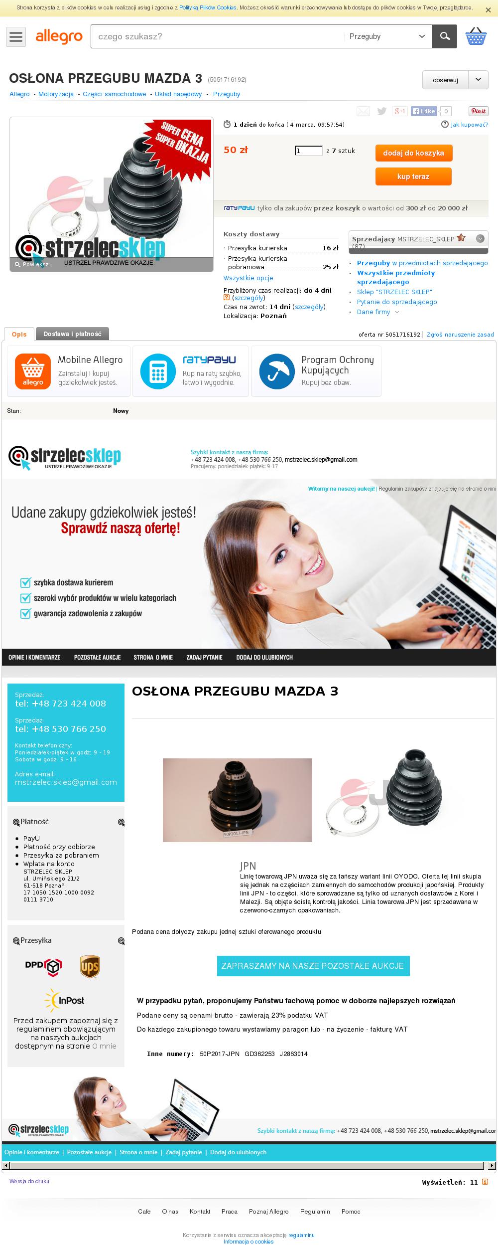

Postprzez marcin255 » 2 mar 2015, 13:54
Potrzebuje osłonę przegubu przy kole – zewnętrzny lewa strona – ma ktoś namiar ?
znalazłem takie coś ?
http://www.iparts.pl/czesc/zestaw-oslon ... p1340.html
i takie coś
http://allegro.pl/oslona-przegubu-mazda ... 16192.html
