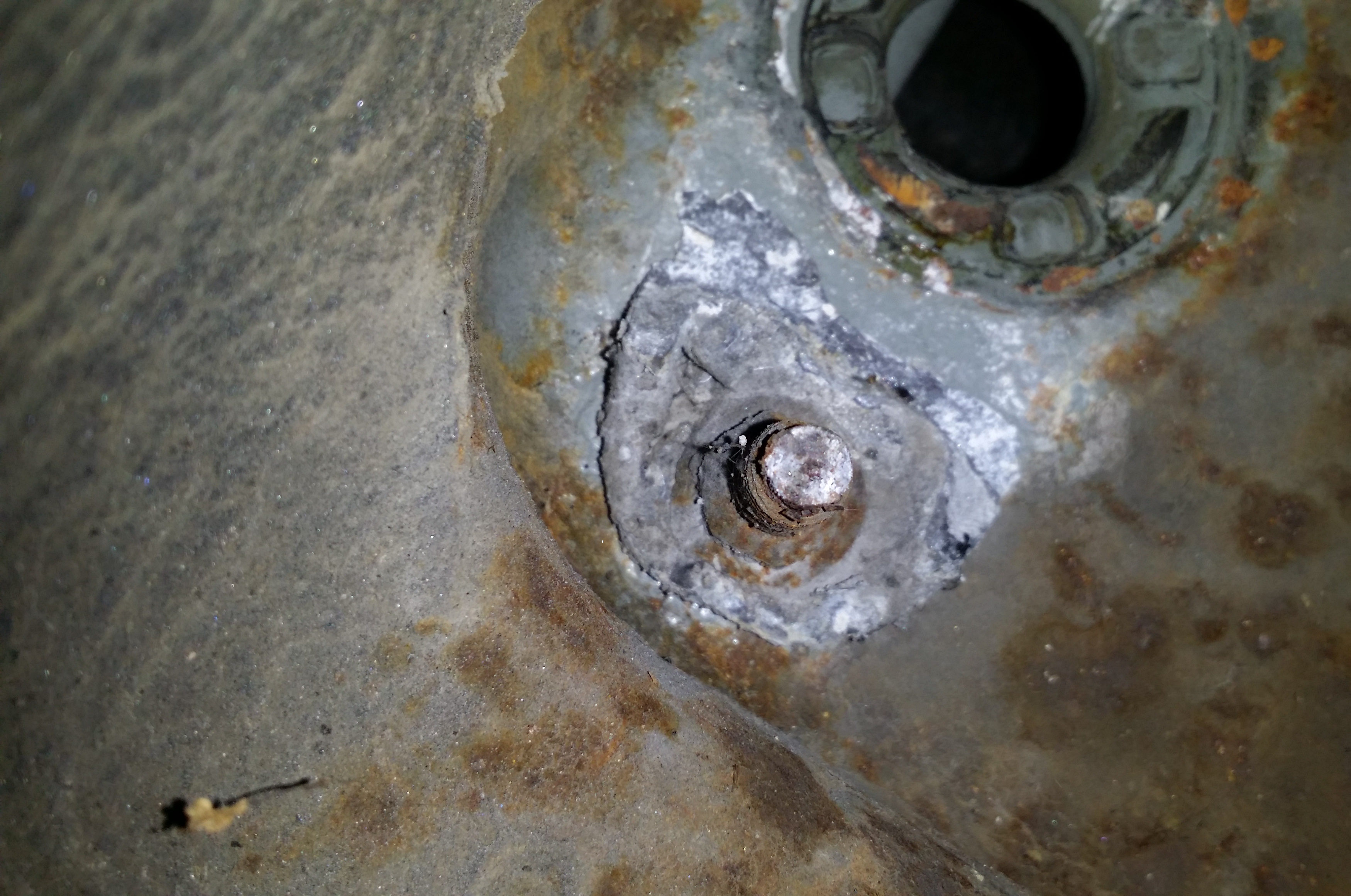

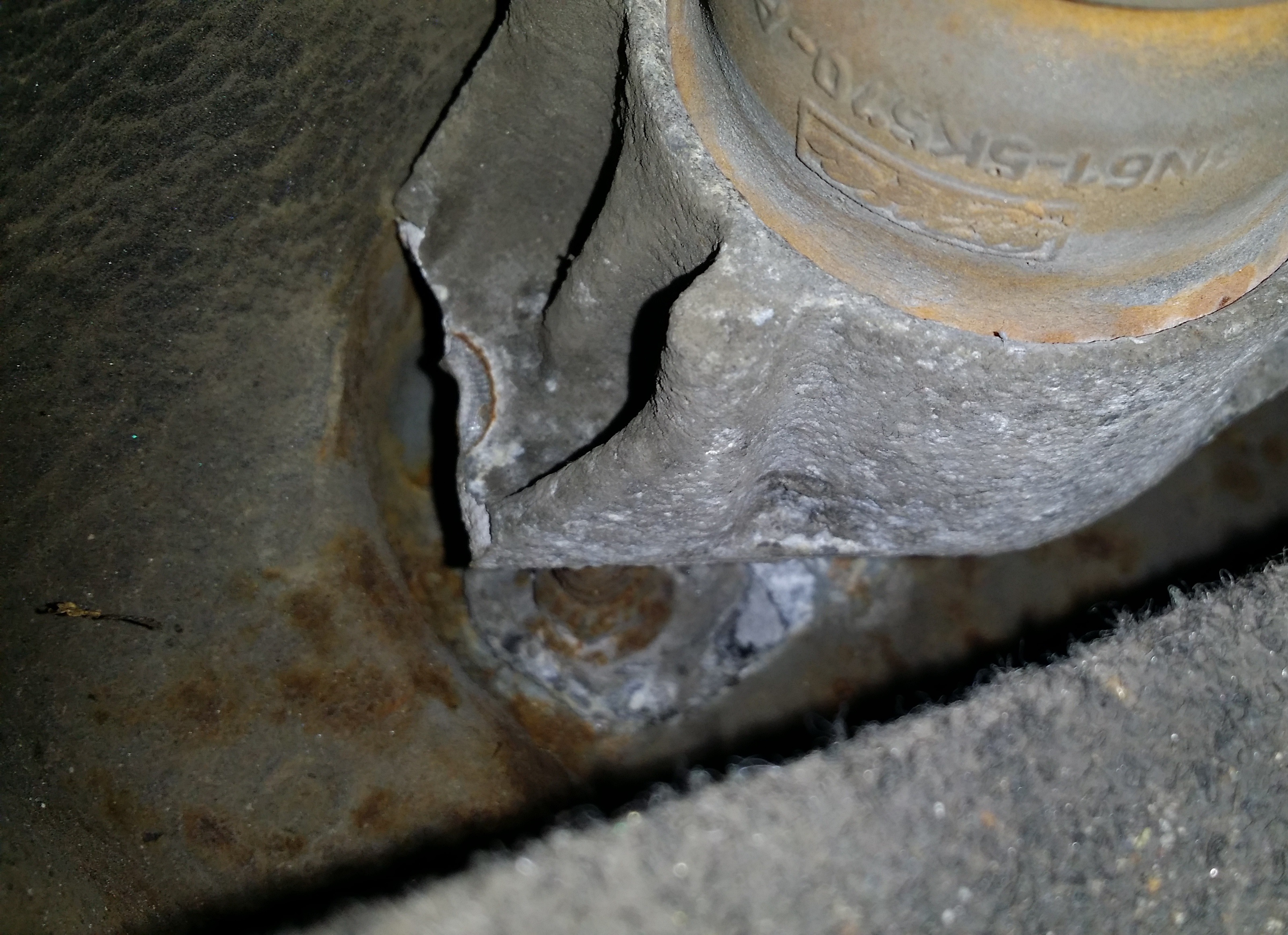

Postprzez czysio » 16 paź 2015, 17:25
Witajcie , mam taki problem. Dzisiaj nad ranem na autostradzie koło wpadło mi w koleinę (były roboty drogowe , noc , ciemno itd.) , po przejechaniu usłyszałem łomot w tylnym nadkolu po stronie pasażera. Kiedy się rowidnilo podniosłem auto lewarkiem i zobaczyłem , że urwał się łącznik amortyzatora na górze. Nie ma mnie teraz w Polsce więc mam nie lada kłopot , co prawda ma jutro jechać do mechanika ale kiedy zrobiłem zdjęcie koazało się , że najprawdopodobniej uwały się śruby mocujące , same łączniki mam odebrać jutro rano przed wyjazdem do mechanika (nie Polak niestety). Moje pytanie brzmi jak zamocować z powrotem amortyzator. Proszę o odpowiedzi , gdyż jutro muszę jechać i wiedzieć na czym stoję ( tutaj się płaci od roboczogodziny a mechanicy często mają trudny zapłon , więc wolę sam mu doradzić ewentualnie). Pozdrawiam i czekam.
Jak mam zamontować ponownie ten amortyzator?
Od: 28 kwi 2012, 19:02
Posty: 23
Skąd: Radom/Vejle-Danmark
Auto: Mazda 3 1.6 touring 2005
Postprzez kropek101 » 16 paź 2015, 17:47
To nie łącznik tylko poduszka amortyzatora pękła.
sam byś to zrobił wystarczy ci klucz nasadkowy tulejka 12mm i klucz chyba 17mm do odkręcenia amortyzatora aby go wyjąć. Potem kleszcze i chyba zwykłe oczko 13mm do odkręcenia poduszki.
Czas naprawy jednej strony to około 30minut zależy jakie ruchy ma mechanik

Postprzez czysio » 16 paź 2015, 18:37
Super dzięki , tutaj płacę parę stów za godzinę pracy , ale może się stać i tak , że spec będzie drapał się po głowie dwie godziny zanim zaskoczy co zrobić . Taka natura ludzi , spokojnie , spokojnie ale czas płynie tiktak. Chciałem sam ale leje cały dzień i nie mam jak się do tego zabrać , natomias jutro wracam do pracy i nie będę miał już czasu . A tłucze niemiłosiernie , natomiast jak kolega z mojego rodzinnego Radomia zauważył , że czas zrobił swoje chodź tutaj raczej morski klimat i wilgoć obecna wszędzie. Dlatego będę raczej musiał zrerzygnować z japończyków i kupić coś innego , moją 3-kę sprawdzam u znajomego blacharza co roku ale jak widać nie tak do końca. Pozdrawiam
