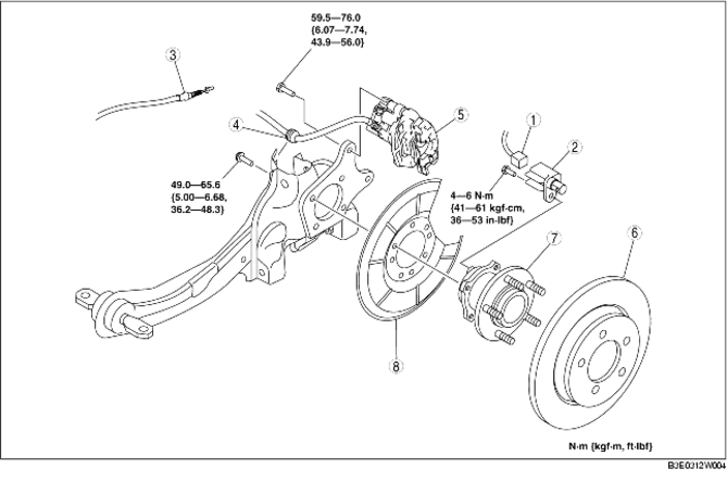

Postprzez beny1984 » 13 cze 2013, 20:47
Wydaje mi się, że MAZDA Corp. przewiduje wymianę tylnej piasty wraz z łożyskiem i występuje to jako kompletna część.
7 – wheel hub component
Od: 20 kwi 2009, 12:36
Posty: 75
Auto: Mazda3 BK 2.0 LF17 TOP SPORT Aero '04
była: Mazda323F BJ 1.5 ZL-DE '99
Postprzez marcin255 » 13 cze 2013, 20:49
beny1984 napisał(a):Wydaje mi się, że MAZDA Corp. przewiduje wymianę tylnej piasty wraz z łożyskiem i występuje to jako kompletna część.
tak samo jak wahacze :)

Postprzez beny1984 » 13 cze 2013, 20:53
Znam temat..."wahacz przedni wymieniać razem z tulejami w komplecie"...hehe. Ale swoją drogą nie wiem czy jest możliwość prawidłowego nabicia łożysk do tylnych piast i czy to cenowo sie opyli?
