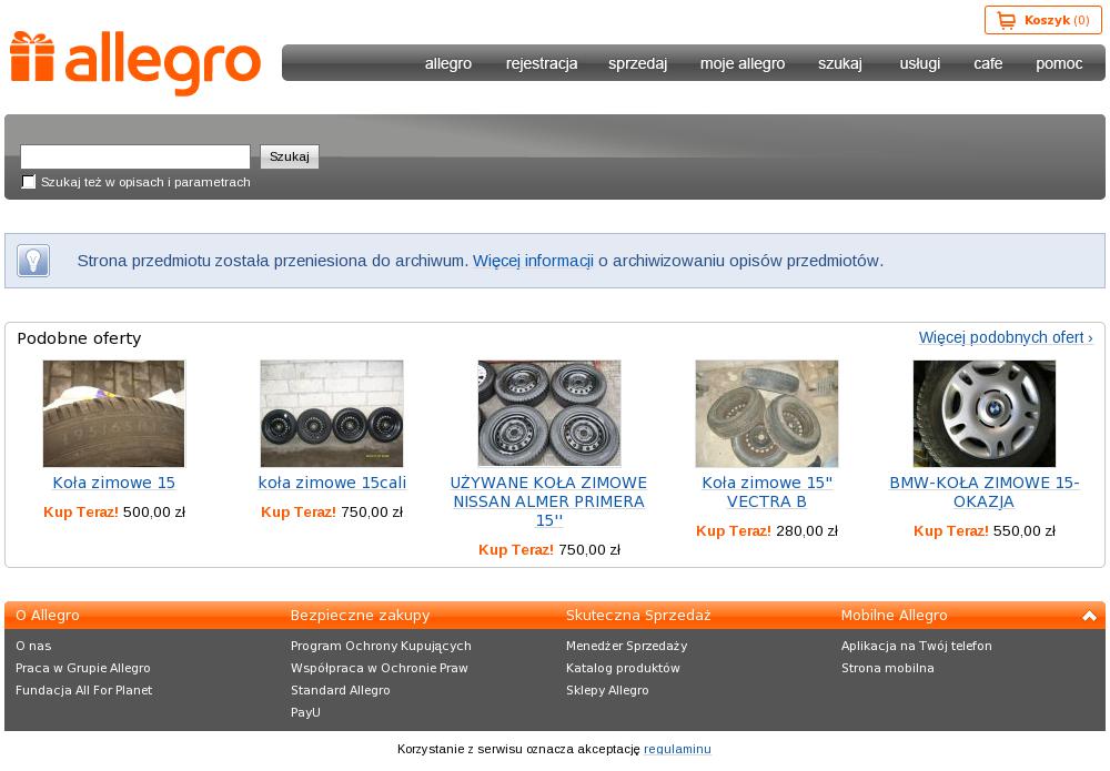

Postprzez hoohoos » 13 lip 2012, 21:14
co sądzicie o tych felgach – http://allegro.pl/kola-zimowe-15-5x114- ... 81318.html
będą pasować do M3 ??
Od: 30 kwi 2012, 19:30
Posty: 17
Skąd: Grudziądz
Auto: Mazda 3 1.6 16V
Postprzez tomek-waw » 13 lip 2012, 21:34
6J x 15 5/114,3/otwór centrujący 67mm, ET 52,5
Takie powinny być.

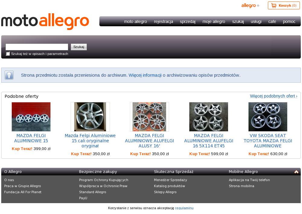

Postprzez Nuno » 3 sie 2012, 07:09
Pewnie ktoś już pytał w tym temacie, ale wolę się upewnić.
Chcę zakupić felgi aluminiowe do kompletu kół zimowych. Nie chce nic drogiego, więc rozglądam się za używkami. Znalazłem felgi do mazdy ,ale o innym ET niż sugerowane, bo ET55 (najprawdopodobniej od jakiejś mazdy 5). Będą się dobrze prezentować w tym offsecie? i czy ktoś widział ten model felg na żywo, najlepiej na jakiejś trójce?
http://moto.allegro.pl/mazda-felgi-aluminiowe-16-cali-i2474655069.html
Ostatnio edytowano 3 sie 2012, 17:35 przez Nuno, łącznie edytowano 1 raz
Nuno
Od: 12 wrz 2011, 17:44
Posty: 206 (1/1)
Skąd: Rzeszów
Auto: Mazda 3 BK Sedan
2.0 LF TOP
2005
Postprzez radzi89 » 3 sie 2012, 11:37
Ale jakie ET mają ?
Rafal
Od: 5 cze 2009, 11:45
Posty: 4700 (22/50)
Skąd: Szczecin
Auto: BMW E30
BMW i4M50
Porsche 911 4S – 996.2
Defender Urban V8
Postprzez Nuno » 3 sie 2012, 17:35
felgi z aukcji mają oznaczenia 6,5Jx16 ET55. Referowane do Naszych mazd to ET52,5. Według oznaczeń na zdjęciu znalazłem informację, że jest to felga o oznaczeniu KBA 47173 i jest w ofercie katalogowej od 2009 r do Mazdy 5 oraz Mazdy 6.
Nuno
Posty: 206 (1/1)
Skąd: Rzeszów
2.0 LF TOP
2005
Postprzez radzi89 » 3 sie 2012, 18:00
Generalnie wolałbym mniejsze ET niż większe. W przypadku większego ET nie dam Ci gwarancji, że będą pasowały ale powinny.
Rafal
Posty: 4700 (22/50)
Skąd: Szczecin
Auto: BMW E30
BMW i4M50
Defender Urban V8
Postprzez Nuno » 3 sie 2012, 18:04
radzi89 napisał(a):Generalnie wolałbym mniejsze ET niż większe. W przypadku większego ET nie dam Ci gwarancji, że będą pasowały ale powinny.
Wiem, ja też wychodzę z założenia ,że lepiej na zewnątrz niż do wewnętrz :) Ale zauwazyłem ,ze wśród fabrycznych felg do Mazdy sprzedawanych z drugiej reki jest przewaga felg z większym offsetem ET55 i większość własnie jest z tych nowszych modeli. Tak jakby w ostanich latach mazda wprowadziła inny standard.
