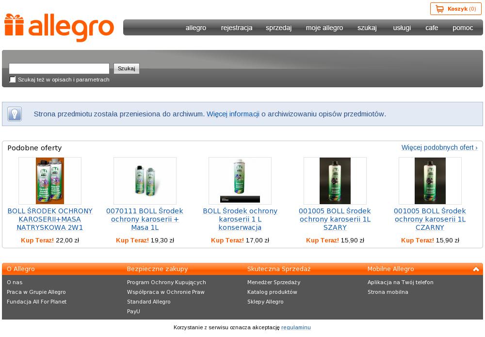

Postprzez dymczak7 » 2 kwi 2011, 21:09
Jeszcze nie wybrałem preparatu.
ale pewnie będzie to coś takiego.
http://allegro.pl/srodek-ochrony-kareso ... 88728.html

Postprzez Blumek » 2 kwi 2011, 22:18
wysmul napisał(a):na nowe wyprodukowane w Niemczech goodyeary model excellence
Poczekaj pojeździj może trochę się uspokoją.
Co do pryskania nadkoli to tez używałem Bolla , tylko w sprayu nie pod pistolet.

Postprzez ziomek85 » 3 kwi 2011, 11:51
A ten preparat to jest bezbarwny i można go stosowac na polakierowane elementy??
Od: 2 maja 2010, 22:47
Posty: 19
Auto: mazda 3 sedan 1.6 benz. 2004r
Postprzez Blumek » 3 kwi 2011, 22:28
Czarny lub szary, jeszcze nie widziałem preparatu do konserwacji "bezbarwnego" jedynie co to do profili zamkniętych, ale tez ma żółtawy kolor.
