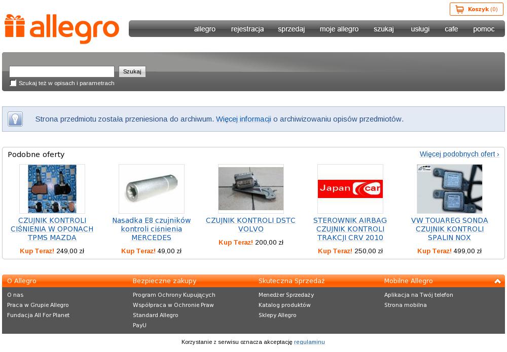

Sorry za odkopanie tematu, wiecie jaki jest koszt jednego czujnika?

Postprzez artureck » 13 mar 2011, 21:12

w ASO zaplacilismy niecale 800 za komplet :)
