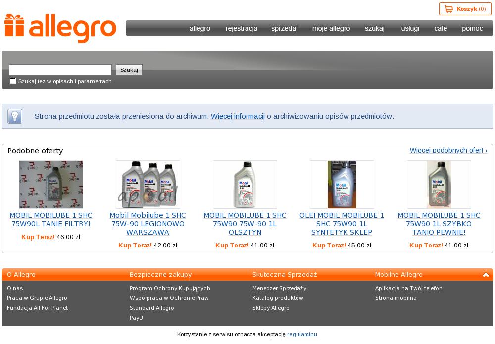

Postprzez Mibay » 3 wrz 2011, 15:54
WYbaczcie że tak trzy posty pod rząd. Czy ten olej http://allegro.pl/mobil-mobilube-1-shc-75w90-fv-najlepsza-cena-i1788446225.html nadaje się do M3 z silnikiem 1.6 benzyna ?

Postprzez akostarek » 4 wrz 2011, 19:54
co do wymiany oleju w skrzyni (nie wiem dokładnie jaką masz)
https://euroesi.mazda.co.jp/esicont/eu_ ... 00100.html
wg mazdy klasyfikacja API GL-3 lub GL-4 , nie wiem czy GL5 jest zgodny w dół – doczytaj, więcej znajdziesz w linku.
//edit, sorry, nie zauważyłem.

Postprzez Mibay » 4 wrz 2011, 21:03
To co mi podałeś to skrzynia od diesla. Pojemnośc 1.9 L oleju, olej na GL-3 or GL-4
Ja mam benzynę. W instrukcji jest podane:
Skrzynia biegów – benzyna – API SERVICE GL-4 or GL-5
SAE 75W90
pojemność 3.04 L.
