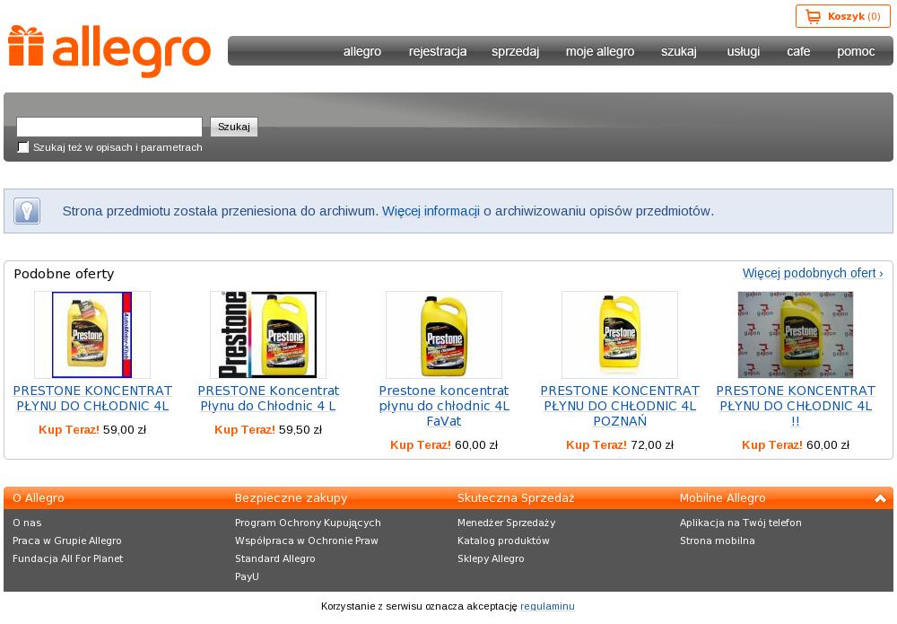

A może ktoś z Was wie na temat dolania do płynu FL 22 koncentratu Prestone (płyn do chłodnic)
http://allegro.pl/prestone-zimowy-plyn- ... 35688.html
Piszą że można go mieszać z każdym rodzajem płynów do chłodnic i nadaje sie do każdej marki samochodu. MOże ktoś z Was ma takie doświadczenia lub wiedze na ten temat to będę bardzo zobowiązany

Miesza się z każdym płynem na bazie glikolu.
Czyli praktycznie z wszystkimi na rynku.
Możesz dolać.

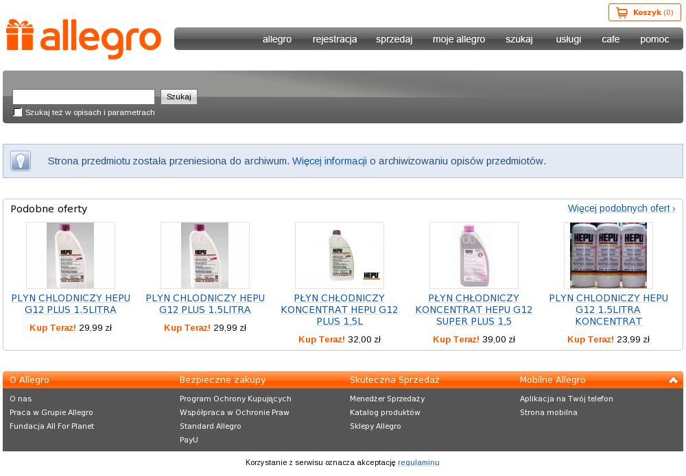

mam jeszcze jedno pytanie :
co myslisz o takim plynie
http://allegro.pl/plyn-chlodniczy-hepu- ... 41768.html
Moze jednak bedzie korzystniejszy?
bardzo prosze o rade za co wielkie dzieki !!!

Nie wiem czy pomogę, ale... Hepu robi niezłe pompy wody, płyn też pewnie jest niezły, tylko czy faktycznie warto zainwestować w taki płyn (zależy w sumie czy chcesz dolać do tego co masz, czy zalać 9l nowego)? Mi się wydaje, że Preston w zupełności wystarczy. Co do tego czy można mieszać FL 22 z innymi na bazie glikolu to na pewno nie pomogę bo jakiś czas temu sam miałem ten problem i nikt nie potrafił jednoznacznie stwierdzić.
