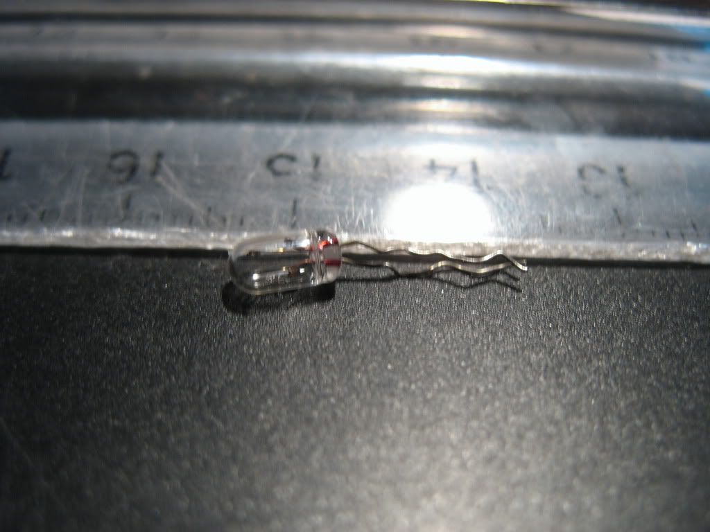

wymontowałem żarówkę z oprawki i zdjąłem z niej silikonową osłonkę która ma za zadanie zabarwic żarówkę na pomarańczowo
podjechałem z żarówka na wolumen i dokupiłem identyczna
za uwaga 50 groszy

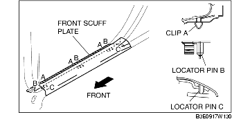

1. Pull the front scuff plate upward, detach clips A, locator pins B and C from the body, and then remove the front scuff plate.
2. Install in the reverse order of removal.
3. Remove the front scuff plate. (See FRONT SCUFF PLATE REMOVAL/INSTALLATION.)

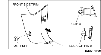

5. Pull the front side trim in the direction of the arrow and detach clip A and locator pin B.
6. Install in the reverse order of removal.

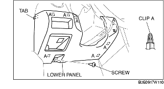

7. Remove the screw.
8. Pull the lower panel outward, and detach clips A and tab.
9. Disconnect the panel light control switch connector and the headlight leveling switch connector.
9. Remove the lower panel.
10. Install in the reverse order of removal.
za uwaga 50 groszy
