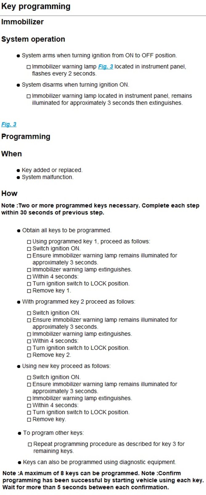

Dzięki za odpowiedź, wchodzę w ten tryb, komputer odpowiada tzn zamyka i otwiera zamek aczkolwiek nie daje to żadnego efektu. Co powinienem zrobić aby on wczytał te klucze ponownie?

Programowanie pilota w tym wypadku nie pomoże.
W modelu BK immo jest w liczniku dlatego po instalacji nowego licznika auto nie odpala.
Co dziwne po ponownym montażu starego licznika powinno odpalić.
Sprawdź na początku jakie generowane są błędy w module licznika i silnika za pomocą interfejsu diagnostycznego.

Procedura kodowania immo:
