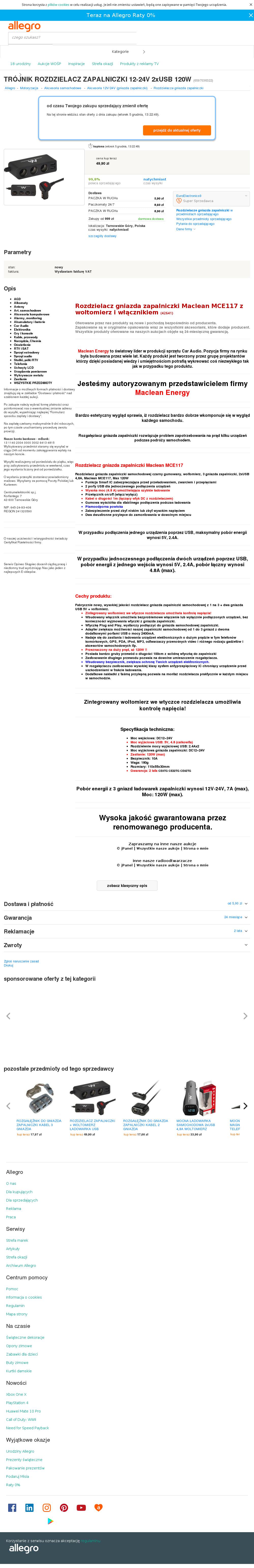

Czy takim czymś
http://allegro.pl/trojnik-rozdzielacz-zapalniczki-12-24v-2xusb-120w-i6597036322.html?snapshot=MjAxNy0xMi0wNVQxMjoyMjo0OS4xMTRaO2J1eWVyO2I4ZTUzYjFkNWFlZGUxY2JkNjVlMTliMjY3NDgwZjZmODYxODUzNWI4ZjY1NjNiOTg1YTQ1Y2I2NWNkYTAzNTQ%3D jestem w stanie sprawdzić ładowanie? Kupiłem ostatnio i włożyłem do zapalniczki, prąd jaki dawany był był w okolicy 14V. Nie wiem czy będę miał woltomierz, a nie chce kupować bo mam w domu (150km).
Chyba będę musiał naładować go i jechać do domu do sprawdzonego mechanika <nie>
