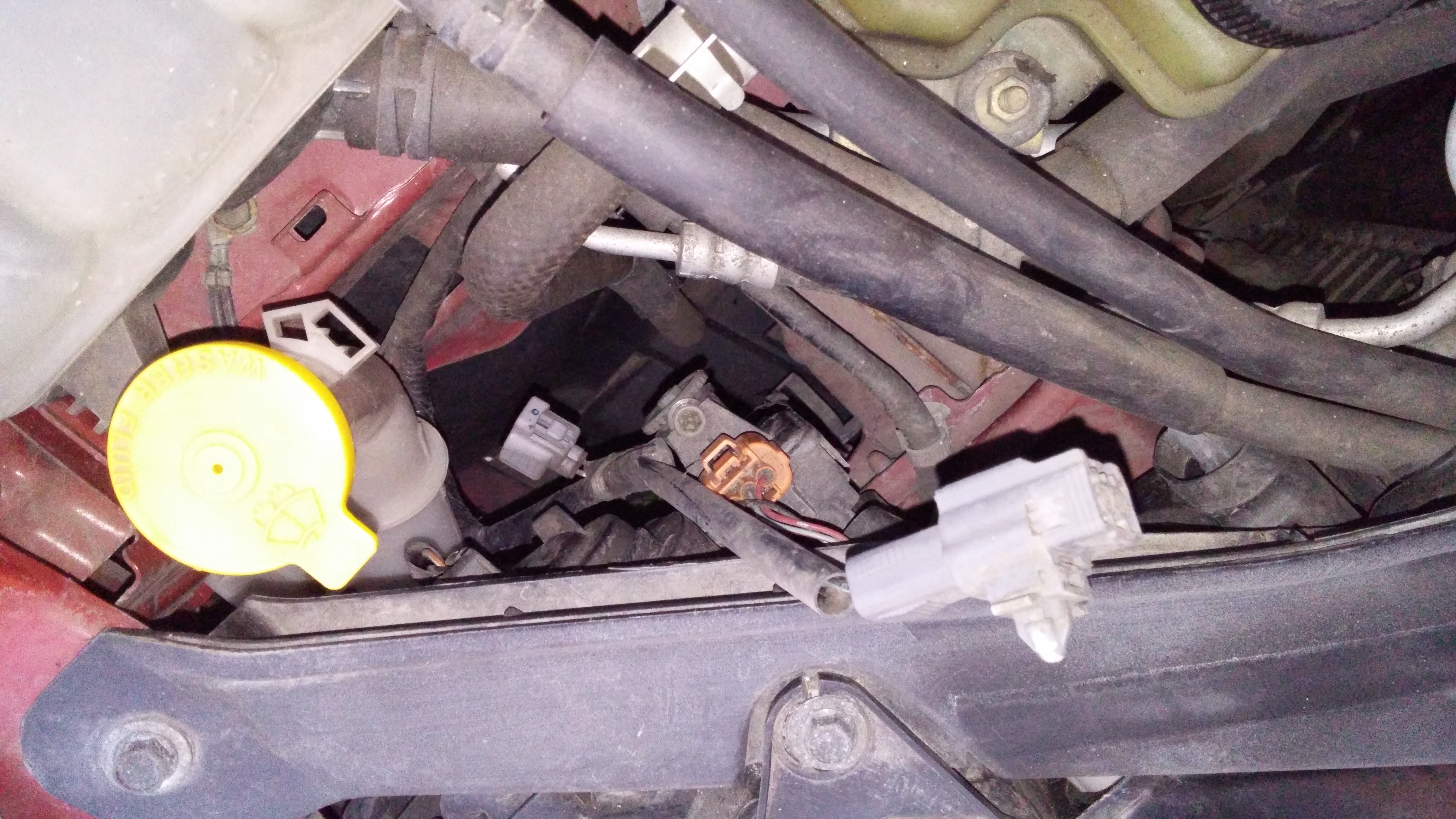

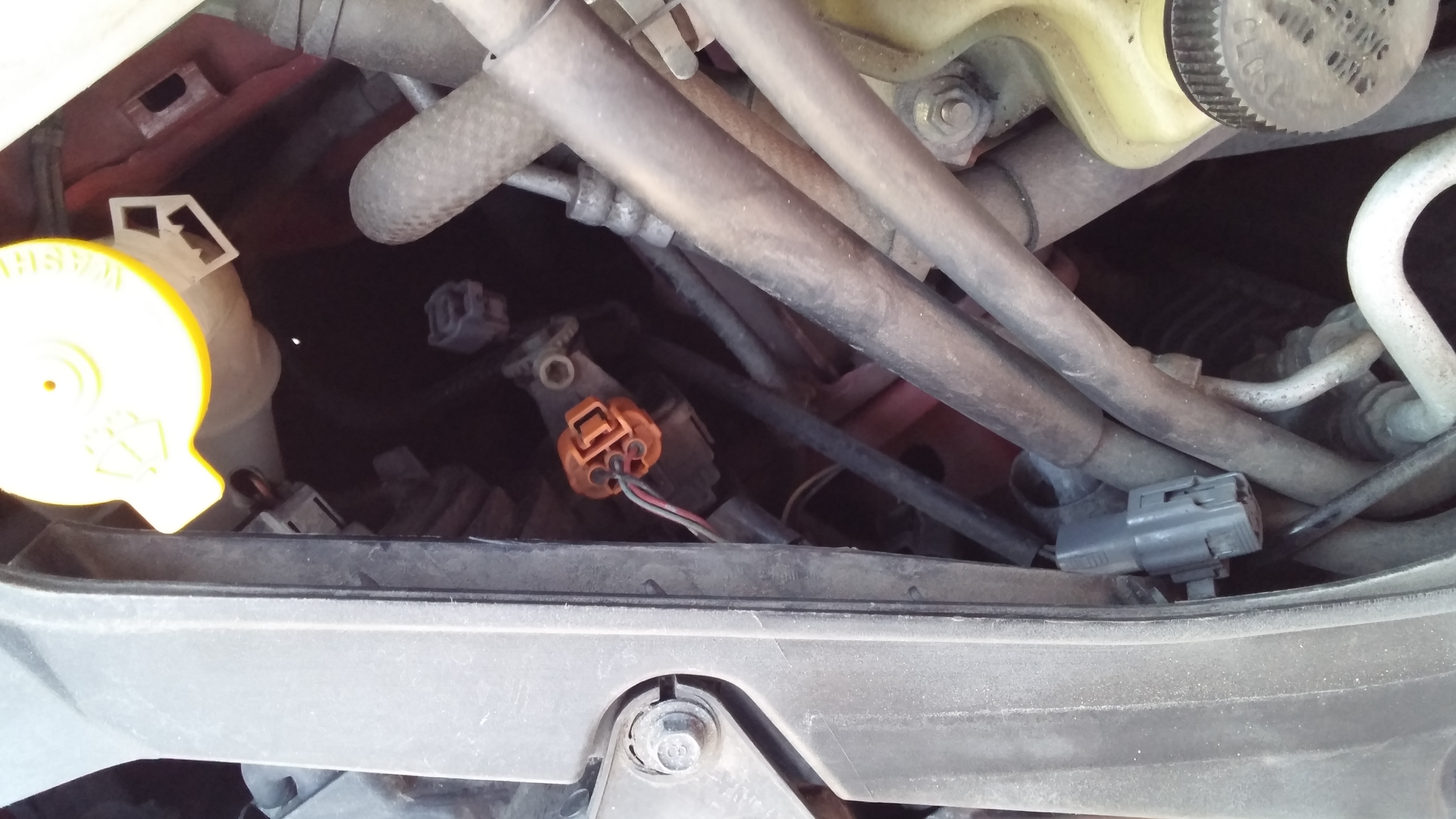

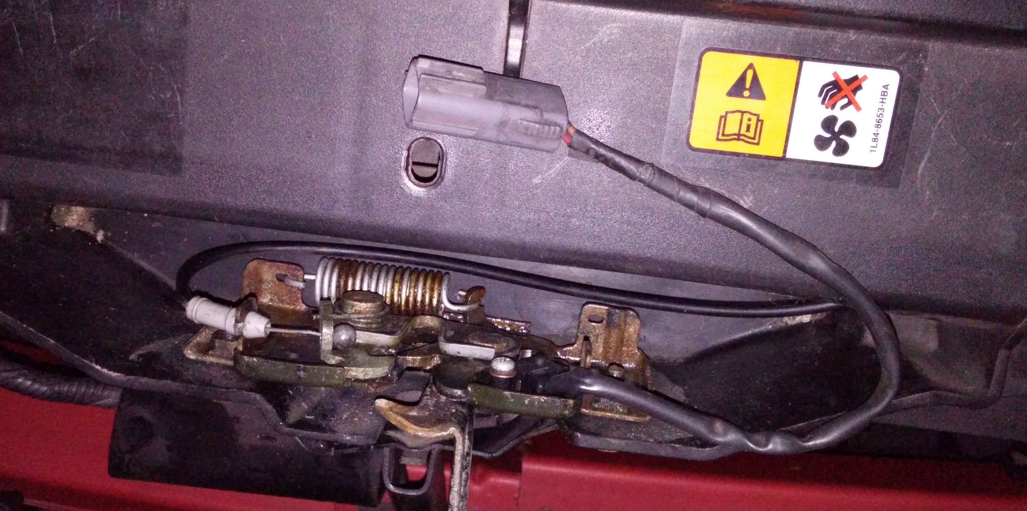

Przeglądając ostatnio komorę silnika zauważyłem trzy niepodpięte do niczego wtyczki. Komputer nie pokazuje błędów, wszystkie funkcje działają jak należy (chyba, że o jakichś nie wiem).
Dwie wtyczki znajdują się z lewej strony (patrząc na przód samochodu) w okolicy zbiorniczka na płyn do spryskiwaczy.
Trzecia wtyczka prowadzi do zamka maski. Jedna część jest wpięta w zamek (nie widać gdzie dokładnie) druga strona po prostu sobie wisi.

Wtyczki obok zbiorniczka na płyn do spryskiwaczy
Wtyczki obok zbiorniczka na płyn do spryskiwaczy 2
Wtyczka prowadząca do zamka maski

Te przy zbiorniczku to mi wyglądają że jedna od pompki do spryskiwaczy od ksenona a druga do czujnika poziomu płynu spryskiwaczy

No tak, to by wyjaśniało dlaczego nie są podpięte (nie mam ksenonów). Zastanawiam się po co w takim razie wyprowadzone jest okablowanie...

Żeby było mniej roboty jeśli sobie zamówisz wersję z ksenonem.
A co do wtyczek kup sobie czujnik płynu obojętnie jaki bo działa na zasadzie zwarcia i masz przydatną rzecz szczególnie teraz gdy potrzeba więcej płynu. Wystarczy że go założysz do zbiorniczka i wepniesz wtyczkę i już działa.

kropek miałeś rację, to dokładnie te same wtyczki co w tym temacie –> viewtopic.php?f=470&t=176241

Ta wtyczka to na 100% czujnik zamknięcia maski (zwykła krańcówka). Mógłby ktoś sprawdzić, czy u niego ta wtyczka również występuje? Ewentualnie sprawdzić, czy po otwarciu maski na zegarach pojawia się kontrolka "otwartych drzwi"?
Informacje znalazłem na stronie –> http://www.mazda3tech.com/hood_latch_an ... n-566.html

Postprzez caliber2001 » 10 lut 2018, 10:38
Kontrolka otwartych drzwi sie nie pojawia, ale alarm uznają się dopiero po zamknięciu maski (tak samo z krancowka bagażnika).

Postprzez caliber2001 » 12 lut 2018, 10:35
W poprzednim poście miało być uzbraja, tzn przy otwartej masce zamykam samochód z pilota, drzwi się zamykają, a dopiero po zamknięciu maski auto mrugnie potwierdzając uzbrojenie alarmu. Ta sama sytuacja jak zajmiesz auto przy otwartym bagażniku.

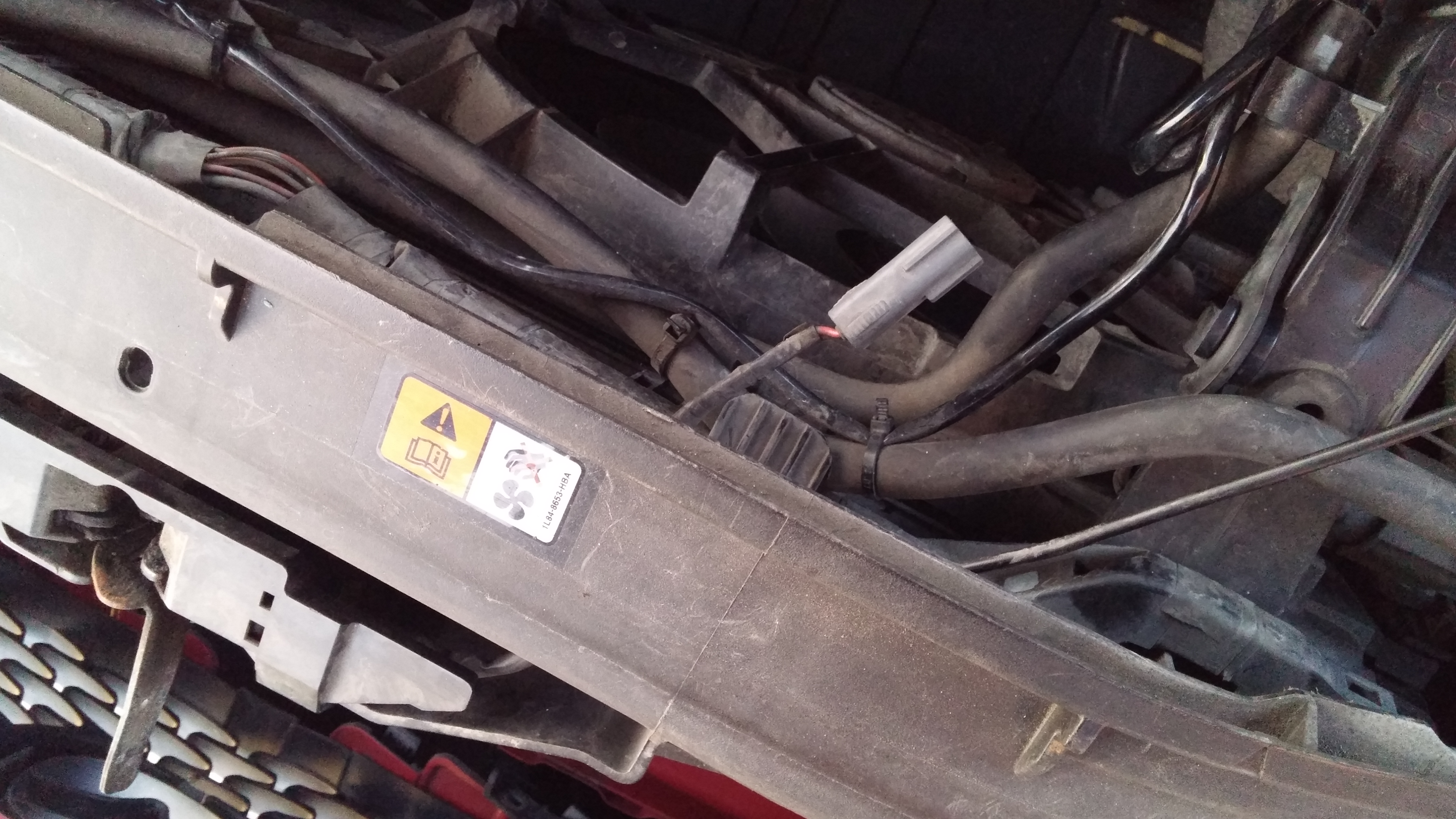

Postprzez caliber2001 » 17 lut 2018, 13:42
radzix27 napisał(a):O jakim alarmie mowa? Coś powinno piszczec jesli maska albo klapa bagażnika są otwarte? Czy u Ciebie występuje ta wtyczka i gdzie można ją podłączyć?
radzix27 napisał(a):Ta wtyczka to na 100% czujnik zamknięcia maski (zwykła krańcówka). Mógłby ktoś sprawdzić, czy u niego ta wtyczka również występuje? Ewentualnie sprawdzić, czy po otwarciu maski na zegarach pojawia się kontrolka "otwartych drzwi"?
Tak to wyglada u mnie, jest kostka, która wychodzi z wiązki wzdłuż pasa przedniego.
