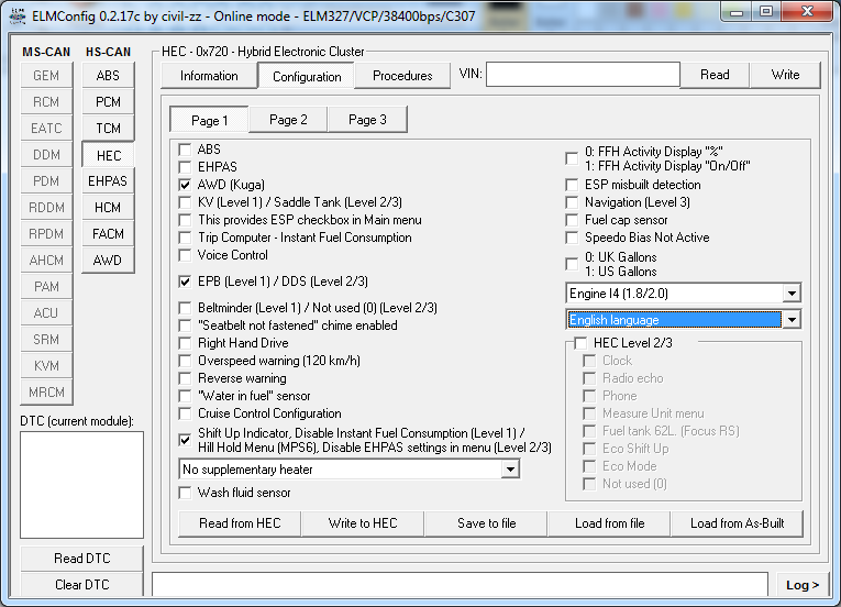

Postprzez lukaszq » 19 sie 2017, 07:07
Niestety mam ICAR2 na bluetoothu. Ale sprawdzę czy cokolwiek na nim da się zrobić...
Kiedyś się łączyłem ale nie pamiętam czy dało się cokolwiek zmieniać.
Dopisano 19 sie 2017, 09:06:
Tutaj jedynie widzę jakąś opcje z kierowcą.
Tylko czy nic sie nie popsuje zmieniając tą opcje i klikając Write to HEC..
