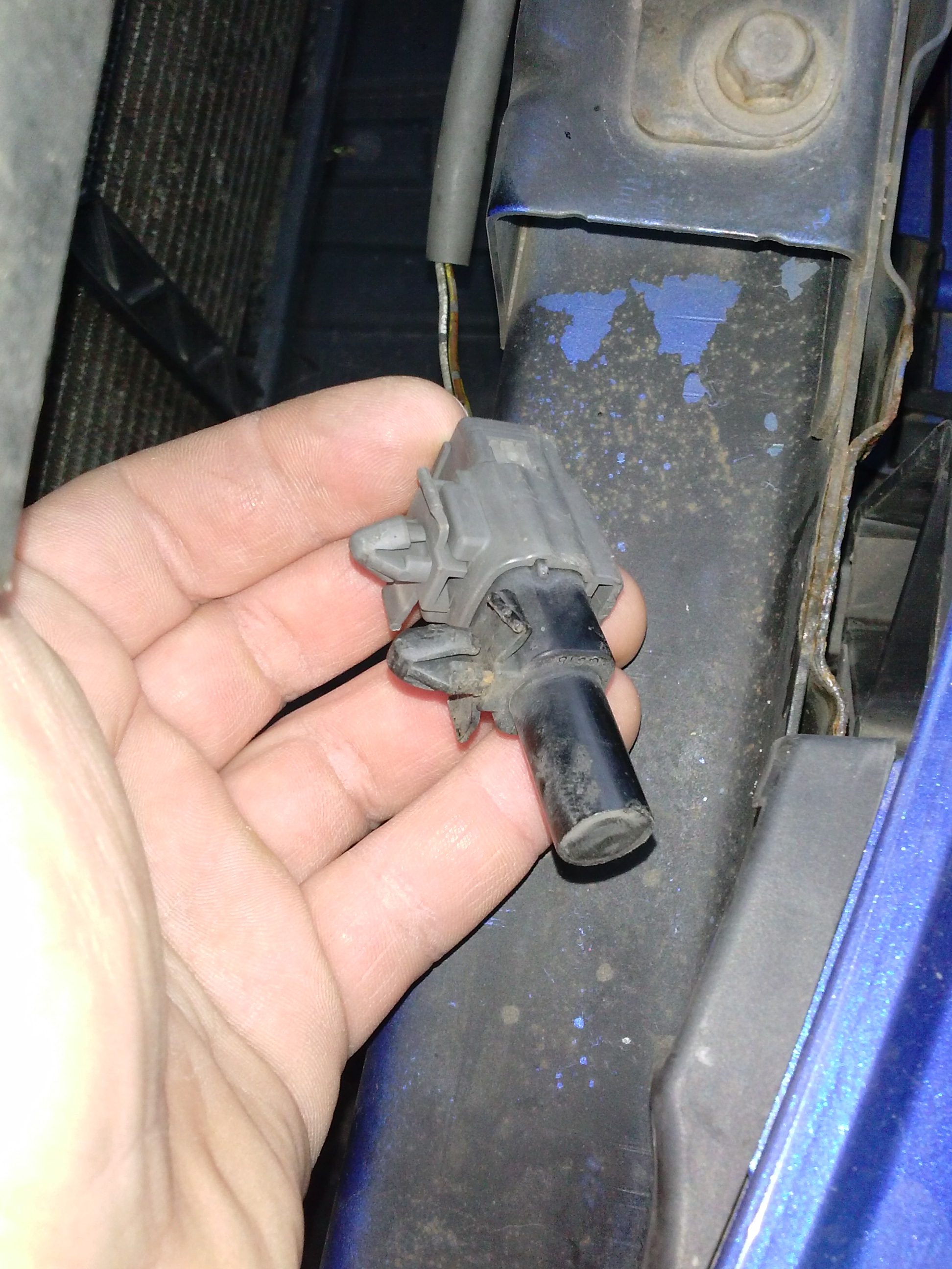

Witam.

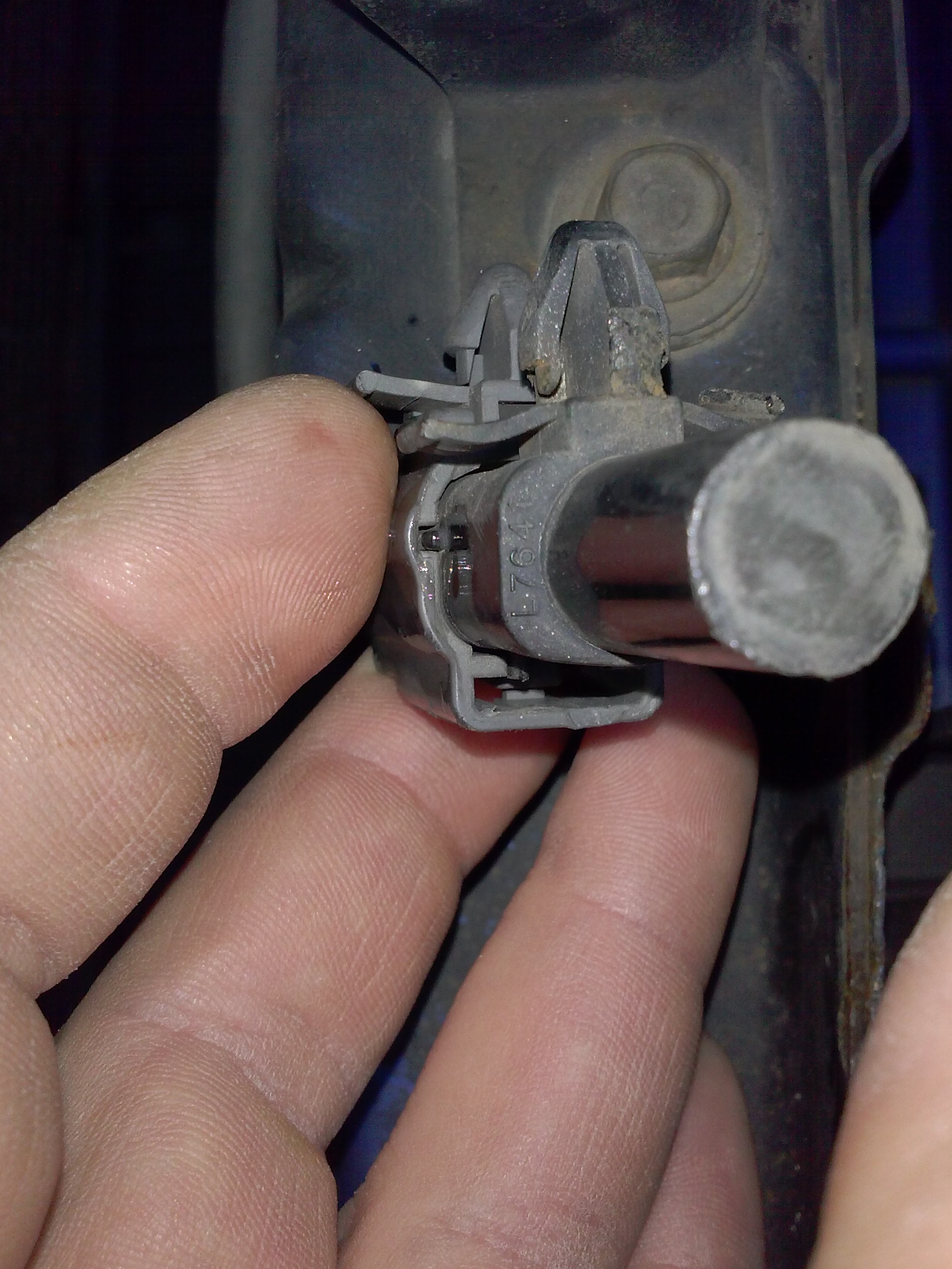

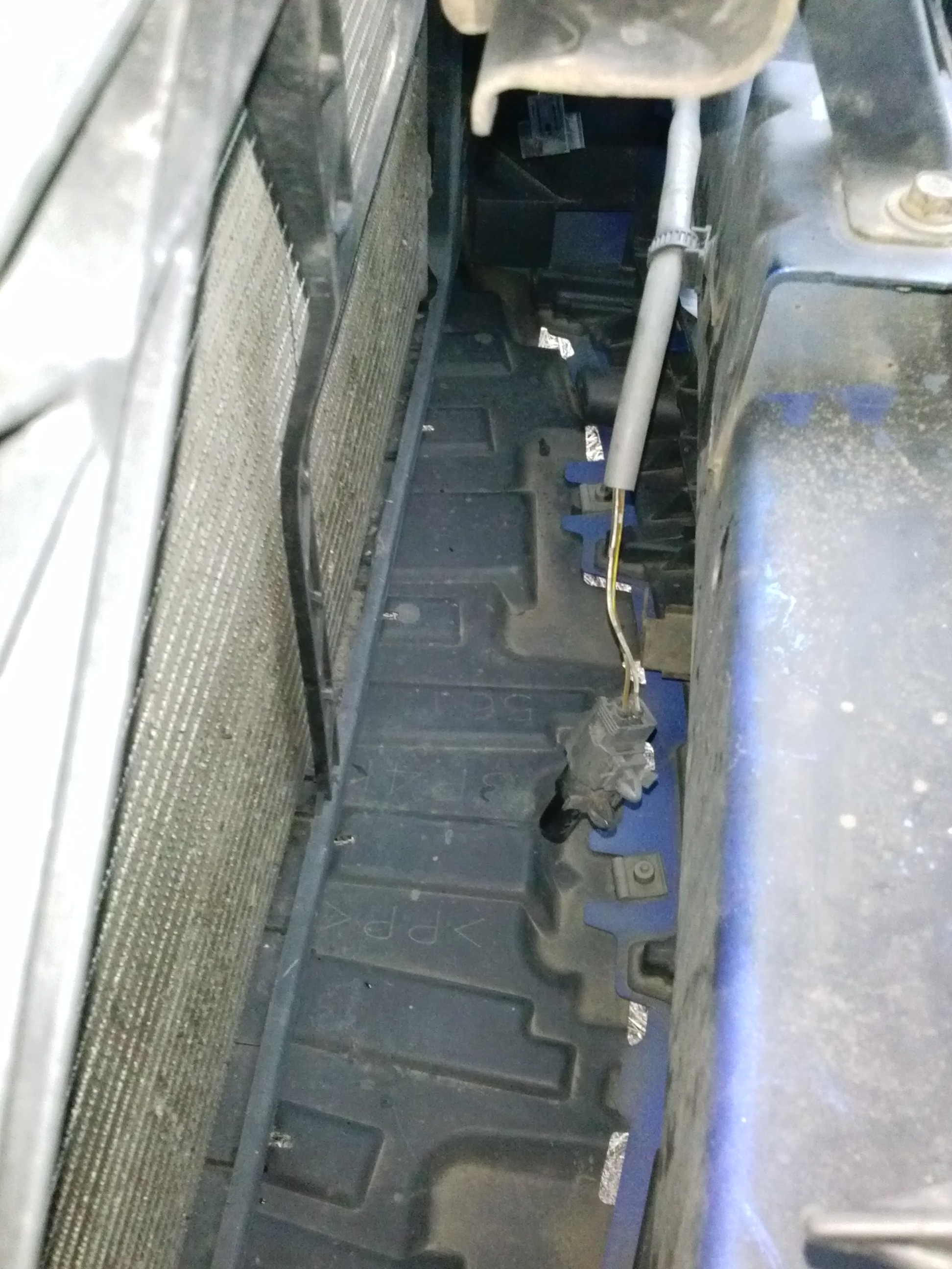

Jestem posiadaczem Mazdy 3 (a właściwie jest nim moja żona) od jakiegoś roku. Ostatnio po otwarciu maski (szukałem czujnika poduszki na pasie w związku z palącą się kontrolką na desce) zauważyłem luźno wiszący czujnik umiejscowiony mniej więcej w połowie chłodnicy. Znajduje się między pasem a chłodnicą. Kable które do niego idą są spinkami przypięte do pasa ale sam czujnik wisi luźno w powietrzu. Czy ktoś się orientuje co to za czujnik? Jest na nim numer L7641 G518. Dodatkowo do wiązki od tego czujnika w okolicy lewego reflektora jest podpięta jakaś wtyczka (wychodzi ze wspólnej wiązki). Moje pierwsze skojarzenie to wtyczka do halogenów, ale po pierwsze jest tylko jedna z lewej strony a po drugie kable są chyba jednak za krótkie żeby tam sięgnąć.
Proszę o jakieś informacje Czy mam się bać, że on tak sobie wisi? Do tej pory oprócz świecącej kontrolki poduszki nic się z autem nie działo.

Postprzez bax » 3 gru 2016, 11:18
Ten czujnik jest od temperatury.

Postprzez MazdaLublin » 3 gru 2016, 11:35
Dodam jeszcze że od temperatury zewnętrznej niech nie myli Cie jego obecność blisko chłodnicy :)

Postprzez kropek101 » 3 gru 2016, 16:04
Dokładnie to czujnik temperatury. zamocuj go na środku na dole. Przed chłodnicą znajdziesz otwory gdzie siedział.
