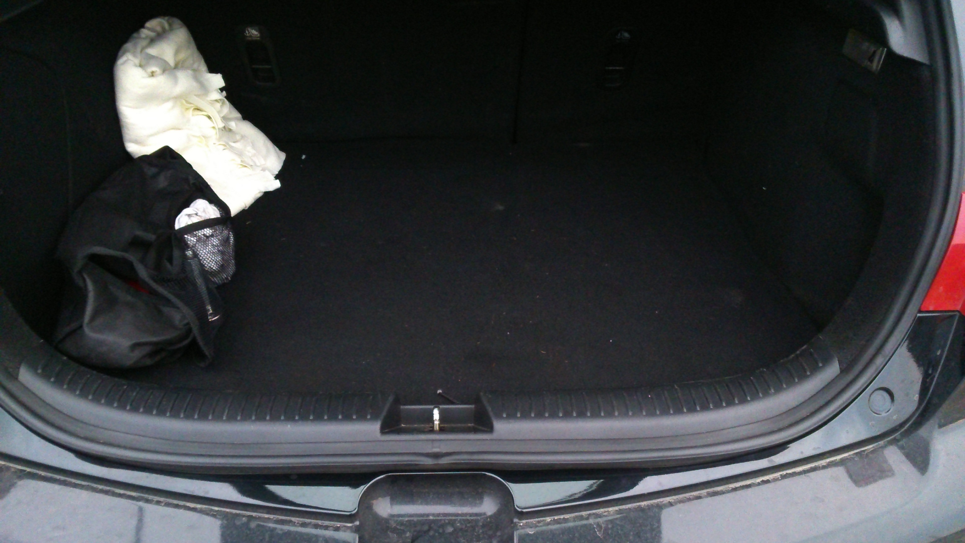

Postprzez SawyerPL » 10 sie 2016, 19:27
Przepraszam Was że dopiero teraz, ale miałem problem z internetem <glupek2>
Butla wystaje kilka CM, ale żeby "nadrobić" stracone cm i żeby był równa musiałbym dodać te 10cm. Tutaj macie zdjęcia
W sumie nie myślałem żeby wygłuszać bagażnika, ale zaczynam to rozważać.

Postprzez macvas » 16 sie 2016, 08:49
Ze zdjęć niby coś tam widać, ale szykuje się konkretna rzeźba w matach i piance, aby to wyrównać. Można jeszcze jakieś styropianowe wstawki spróbować, ale to trochę kiczowato wyjdzie.
Działaj zatem na zasadach jak przy wygłuszaniu bagażnika. Alubutyl i pianka w podłodze dookoła butli. <spoko>
SawyerPL napisał(a):Na butle jest włożony ten plastik od Mazdy (na narzędzia), który jest lekko podniesiony. Dzięki temu pokrywa podłogi lekko lata i obija się w bagażniku.
Myślę, że ten element też będzie ważny i pomocny w całej układance. Obejrzyj go dokładnie od spodu, tam również można wykleić pianką, tak aby całość się ładnie spasowała i nic nie latało lub wydawało niepotrzebnych dźwięków.

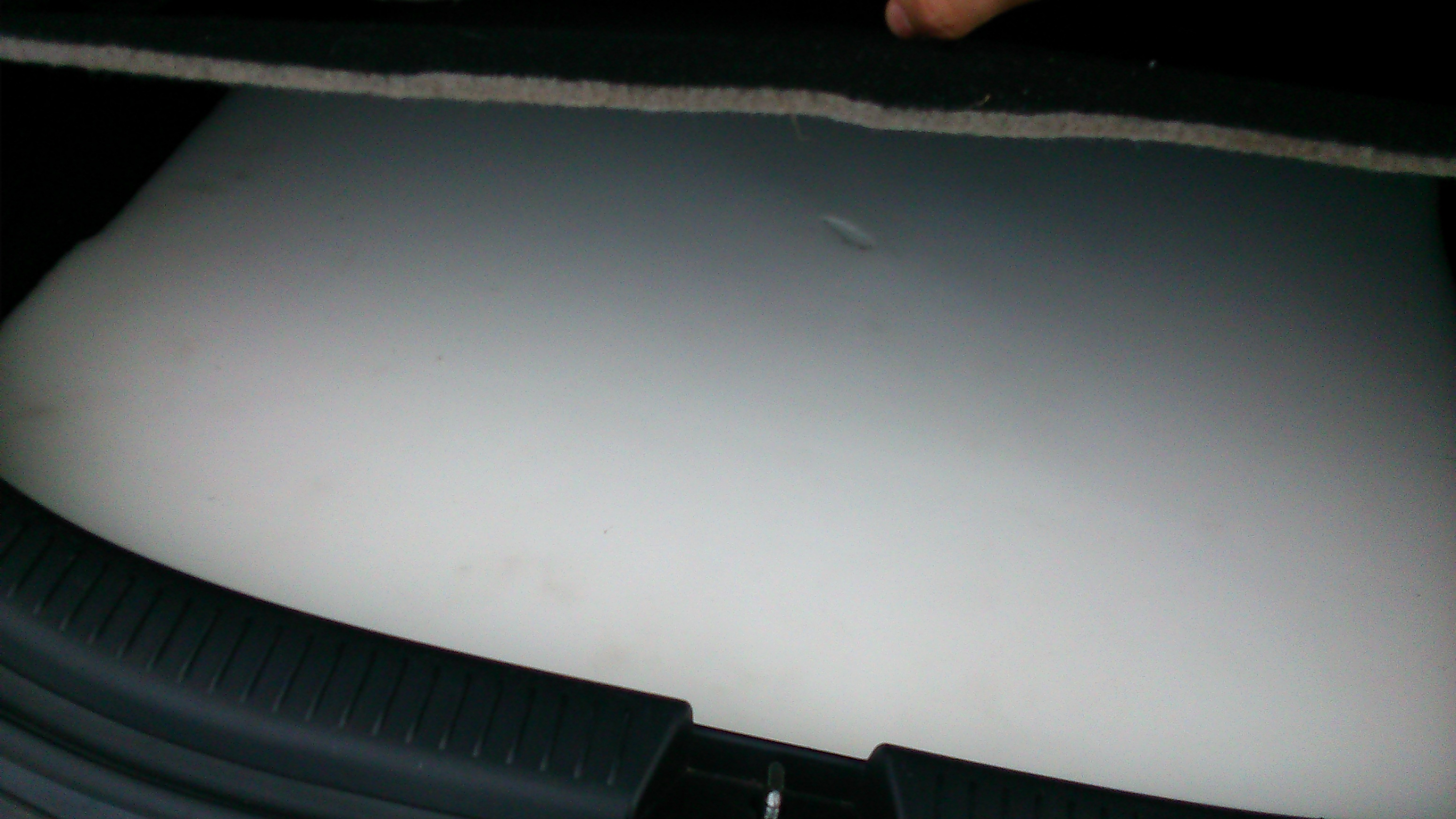

Postprzez blaze007 » 19 sie 2016, 11:46
Ja na pierwszy rzut wyrównywałem styropianem – ale w czasie eksploatacji trzeszczało. Teraz mam gąbkę – piankę tapicerską T35 jakieś pół centymetra więcej niż wystaje butla i jest <spoko>

Postprzez SawyerPL » 27 sie 2016, 13:40
No ja niestety przesadziłem i zamówiłem 10cm <oczy> Ogólnie pianka świetnie dopasowuje się do kształtu bagażnika i bagażnik wyrównałem. Nie wygląda niestety tak świetnie jak u Ciebie, ale ogólnie jest ok :D
No i cenowo dałem 150zł, ale pianki było tak dużo, że i na huśtawkę starczyło <lol>
