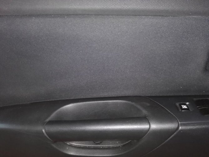

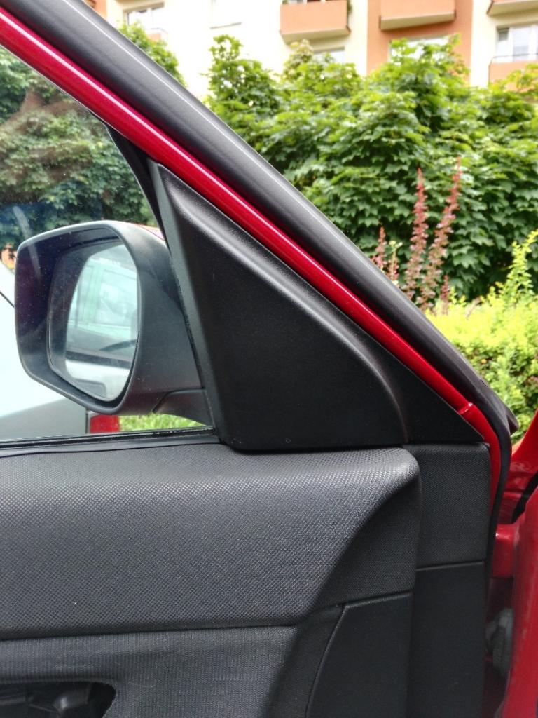

Witam, od pewnego czasu zauważyłem że na drzwiach z przodu odchodzi tapicerka, postanowiłem coś z tym zrobić. Kupiłem klej w sprayu do łączenia różnych materiałów firmy Tesa ( w Castoramie 36zł :D ) i problem został rozwiązany.
W związku z tym, jeśli ktoś ma podobny problem zamieszczam parę zdjęć z mojej naprawy, może komuś się to przyda

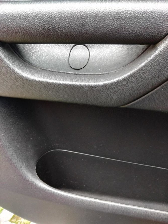

odkręcamy śrubę w okolicach klamki
druga znajduje się w tym miejscu, po odkręceniu zostaje nam mocno odciągnąć boczek drzwi

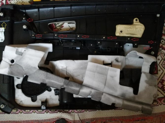

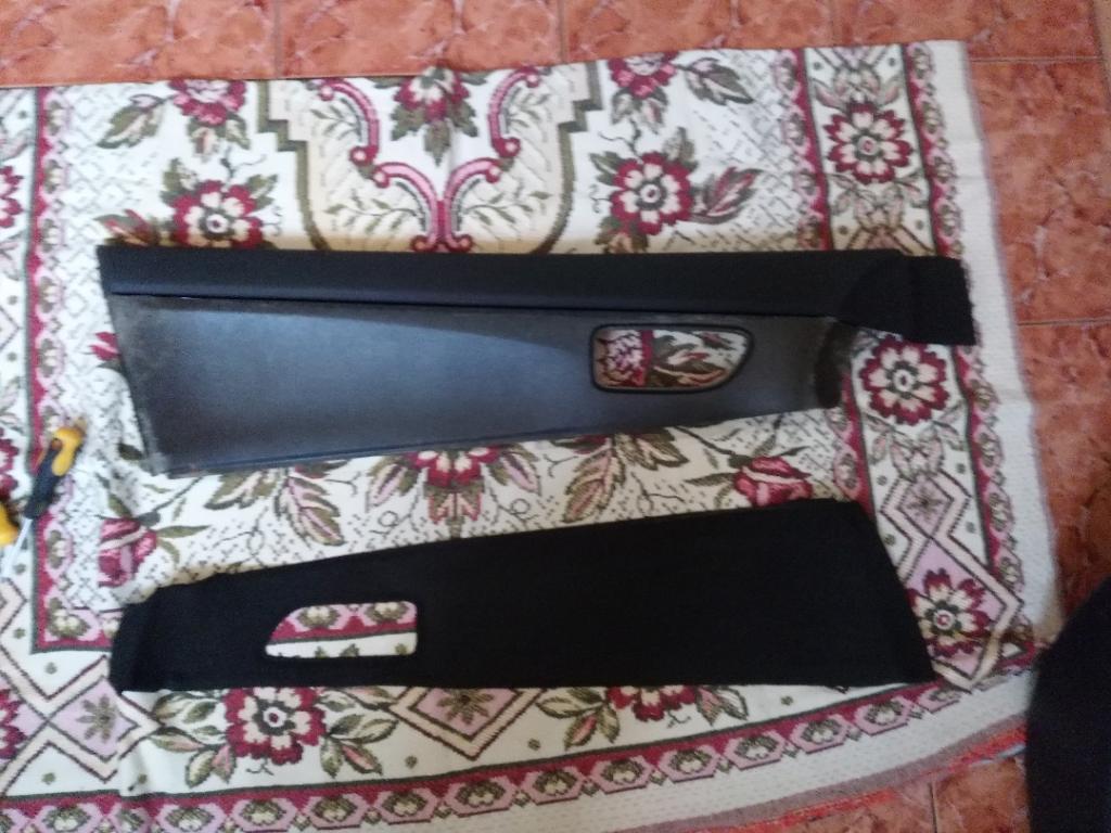

Czerwone strzałki śruby do odkręcenia, żółta strzałka zgrzewy (ja je rozciąłem, ale nie trzeba)

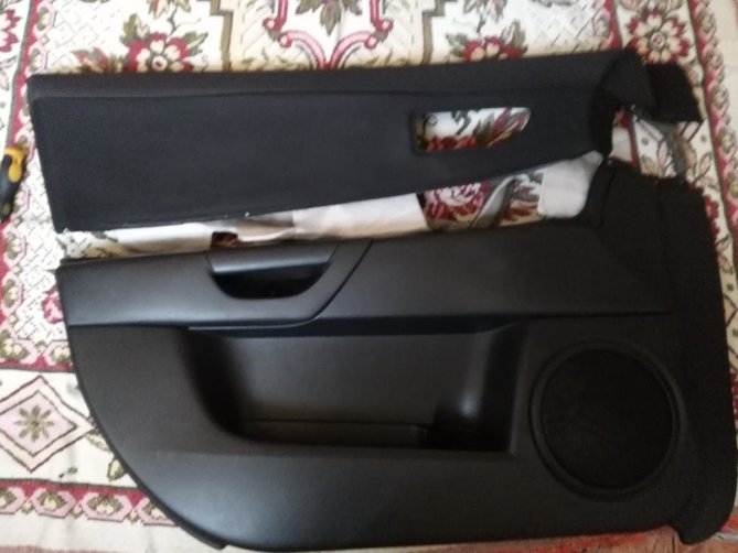

po rozkręceniu okazało się że materiał odchodził w paru miejscach, jak widać na zdjęciu oderwałem cały i wkleiłem na nowo ( trzeba dobrze odtłuścić!!!!!)

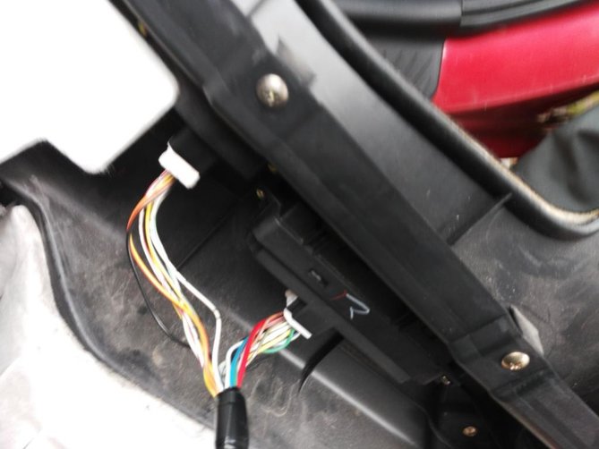

Zapomniałem dodać że jeszcze musimy odpiąć te oto wtyczki :):)

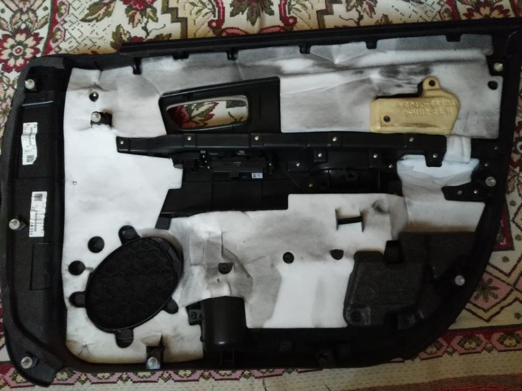

Po naprawie, z efektu jestem zadowolony :)
