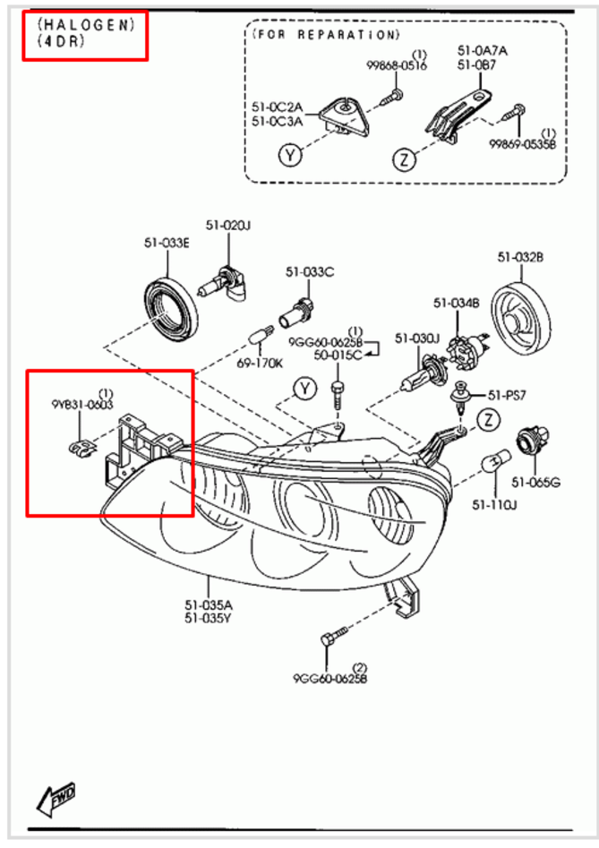

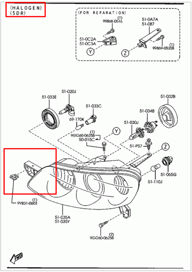

Chodzi mi teraz już dokładnie o zderzak przedni, nie ma opcji że ten z hatchbaka spasuje do sedana?
Czym się różnią? zaczepami?
Od: 25 cze 2016, 07:53
Posty: 3
Auto: Mazda 3 I Sedan 1.6 MZ-CD 109KM
2006
Postprzez Mr_Bartek » 25 cze 2016, 14:23
Są inne mocowania. Da się to bardzo dobrze zauważyć przy lampach przednich.
