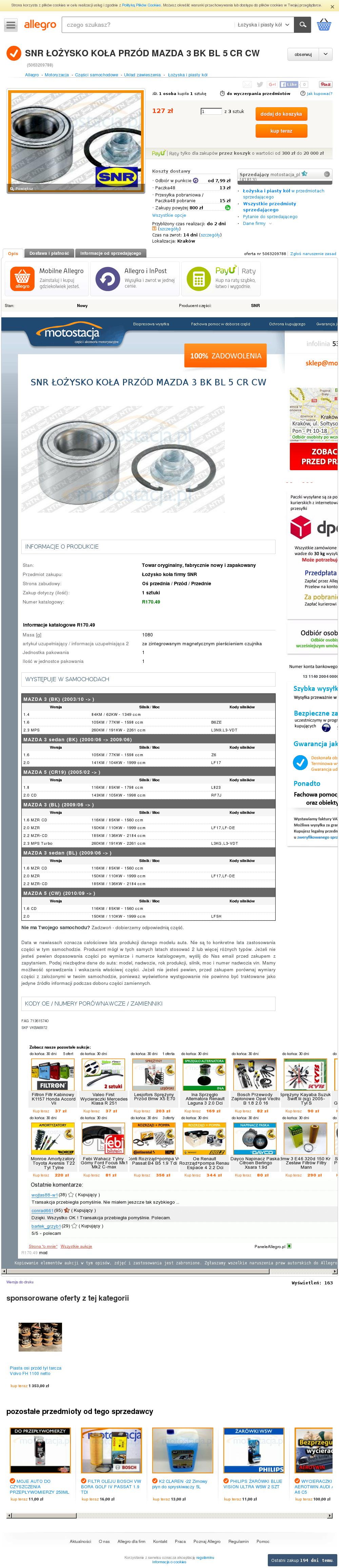

Byłem u mechaniora i powiedział, że na 90% LEWE łożysko do wymiany. Po drodze wstąpiłem do Stacji kontroli pojazdów i zrobiłem przegląd. Nie mówiłem nic o buczeniu w kabinie. Gość powiedział, że wszystko jest ok ale w PRAWYM kole są luzy na łożysku i można powoli wymieniać. I tu pytanie padły 2 łożyska ? Słychać buczenie z lewej strony, z prawej cicho. Może na wstępie wymienię lewe i zobaczę czy problem ustanie.
Czy takie łożysko będzie pasować ?
http://allegro.pl/piasta-lozysko-kola-m ... 59618.html

Postprzez michaskow » 29 sty 2016, 23:57
Ja mam Mazde z końcówki 2005 roku i wymieniałem tylko łożysko bez piasty:
http://allegro.pl/snr-lozysko-kola-przo ... 09788.html
2005 rok to był chyba taki, w którym czasami trzeba wymienić całą piastę, a czasami da się wbić za pomocą prasy samo łożysko.
Co do sprawdzenia, w którym kole trzeba zmienić łożysko to jest dobry sposób, żeby jedna osoba rozpędziła auto ile się da na podnośniku, dała na luz i później zgasiła silnik, a druga osoba posłucha obu kół i na pewno wtedy będzie pewność. U mnie ewidentnie było prawe :)

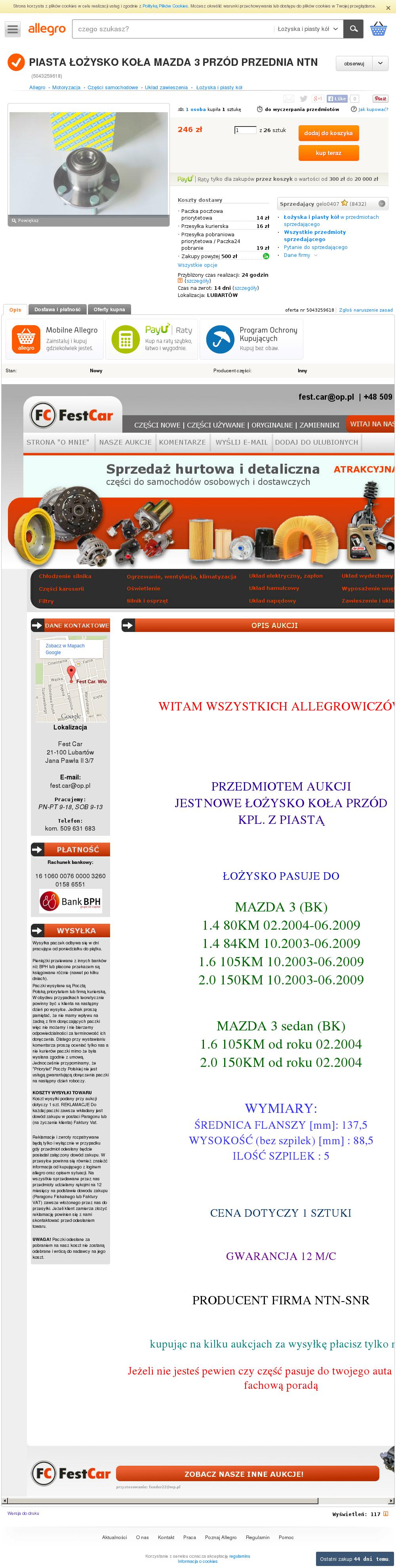

Postprzez Szumi91 » 30 sty 2016, 17:13
Hmm dokładna data produkcji to grudzień 2004 (model 2005). Wymiana łącznie z piastą będzie chyba szybsza ? W sumie sam nie wiem w końcu czy wymienić tylko łożysko czy razem z piasta <co?>

Postprzez Szumi91 » 23 lut 2016, 17:03
W końcu udało się wymienić piastę z łożyskiem. Zakupiłem z tego sklepu http://www.rufus.pl/home/1037-mazda-3-p ... przod.html. Cena atrakcyjna i dobry towar. Ogólnie wymiana pomogła, po roku jazdy z hałasem nastała cisza <spoko>
