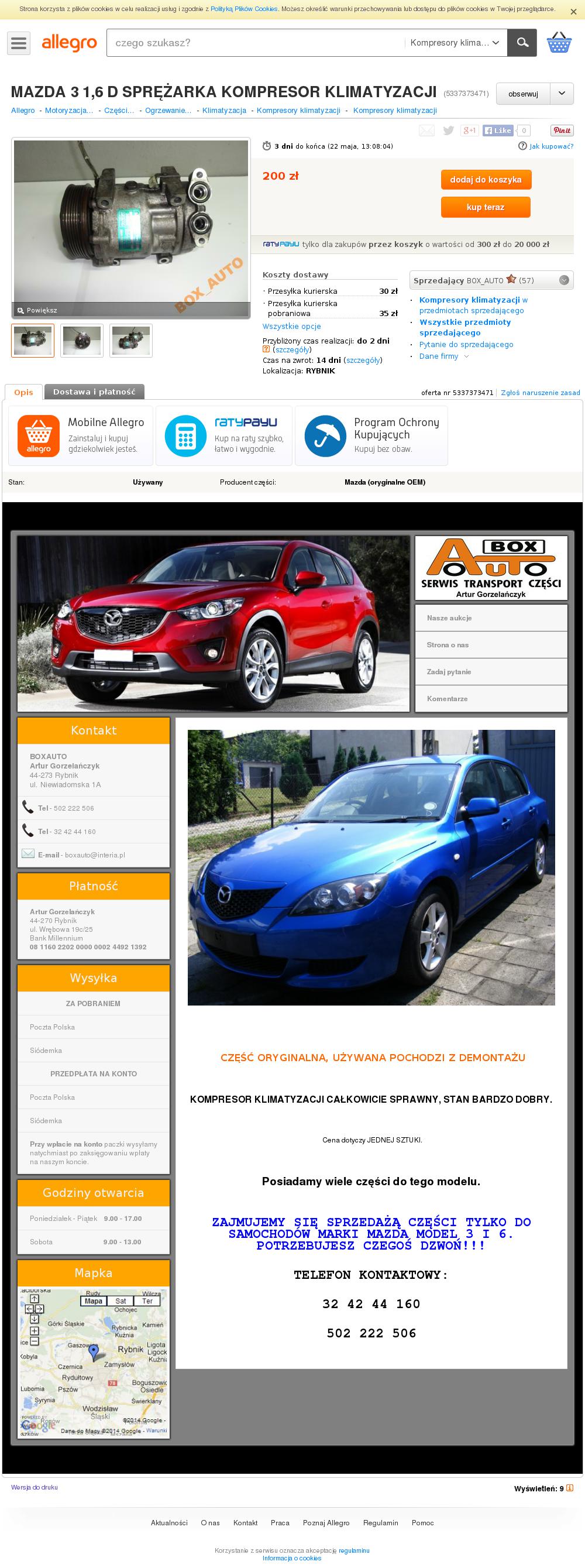

Czy taka sprężarka będzie pasować do modelu po lifcie? link

Co do objawów to ja się nie wypowiem, ale chciałbym Cię ustrzec przed być może złym zakupem.
Girdian napisał(a):Czy taka sprężarka będzie pasować do modelu po lifcie? link
W naszych Madziach były montowane dwie sprężarki...a w zasadzie koła pasowe... z różnymi średnicami.
Były o ile dobrze pamiętam 125mm i 129mm średnicy. Musisz zobaczyć jakie koło pasowe masz Ty i wtedy pytaj sprzedawcę o sprężarkę, bo w opisie aukcji nie podał tej informacji.
Szczerze powiedziawszy, nawet jak spiszesz numer katalogowy ze sprężarki, i znajdziesz dokładnie taką samą sprężarkę, nie będzie to równoznaczne, że koło będzie pasować. Mój mechanik się tak nadział ;)
