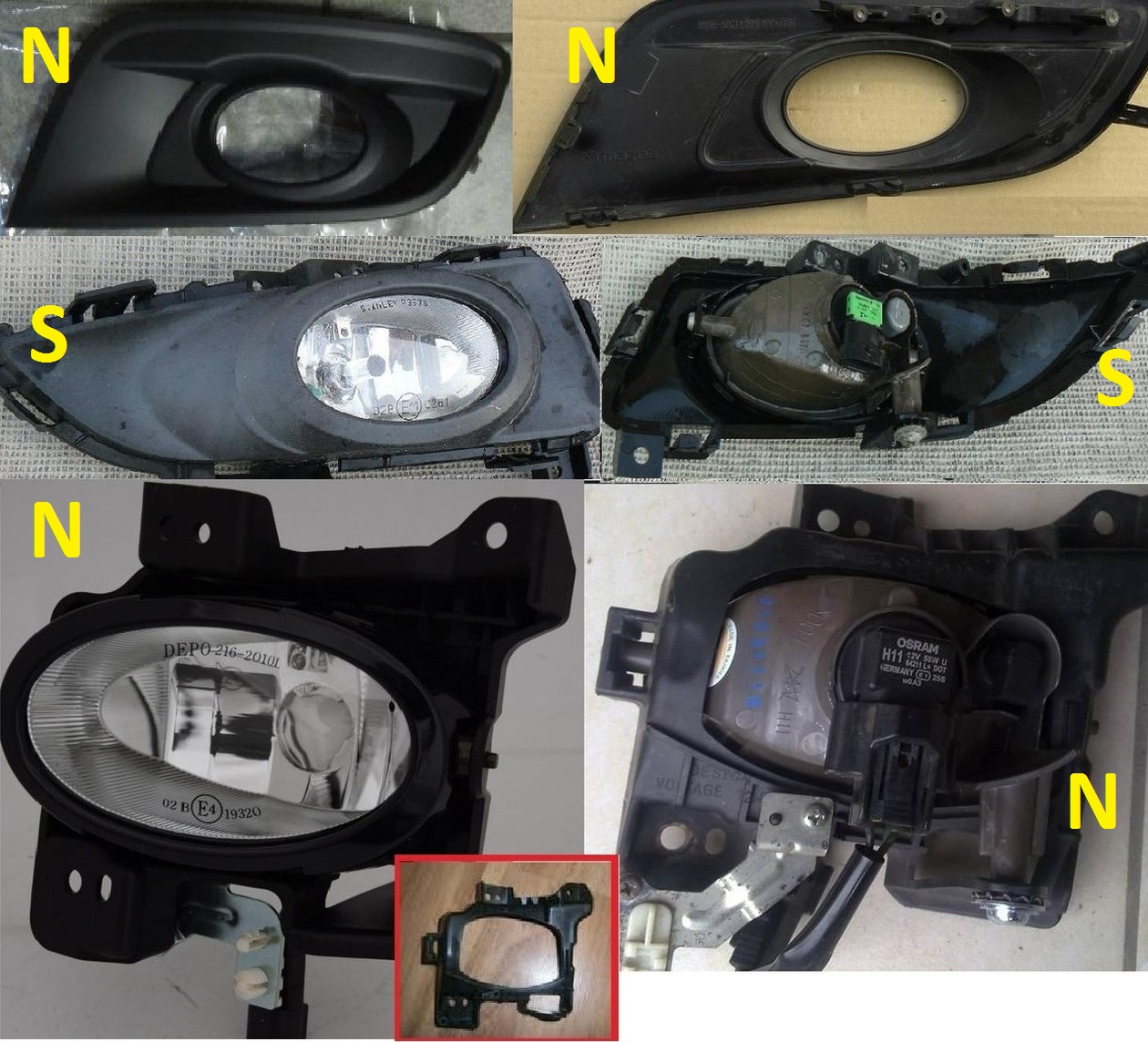

Tworzę wątek bo co chwile pojawia się problem z doborem halogenów w sytuacji kiedy występują różne mocowania w wersji przed liftem i po lifcie w 2006r
W wersji po lifcie zmienia się ramka mocowana w zderzak (dochodzi na górze taki 2cm podłużny pasek nad halogenem) a sam halogen jest identyczny?
Przygladam się zdjęciom i mam wrażenie, że oba halogeny są identyczne. W wersji po lifcie zmienia sie faktycznie mocowanie halogenu do ramki, ale osadza się go w dodatkową ramke (na zdjęciu zaznaczona na czerwono).
Jesli ktoś jest w stanie podpowiedzieć czy kupując sam halogen (bez ramki) można go zamontować do obu wersji ramek/oprawek halogenu to zapewne pomoże wielu użytkownikom.
N-Nowy S-Stary
