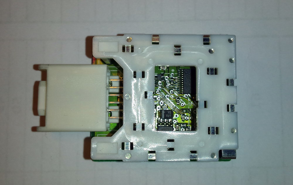

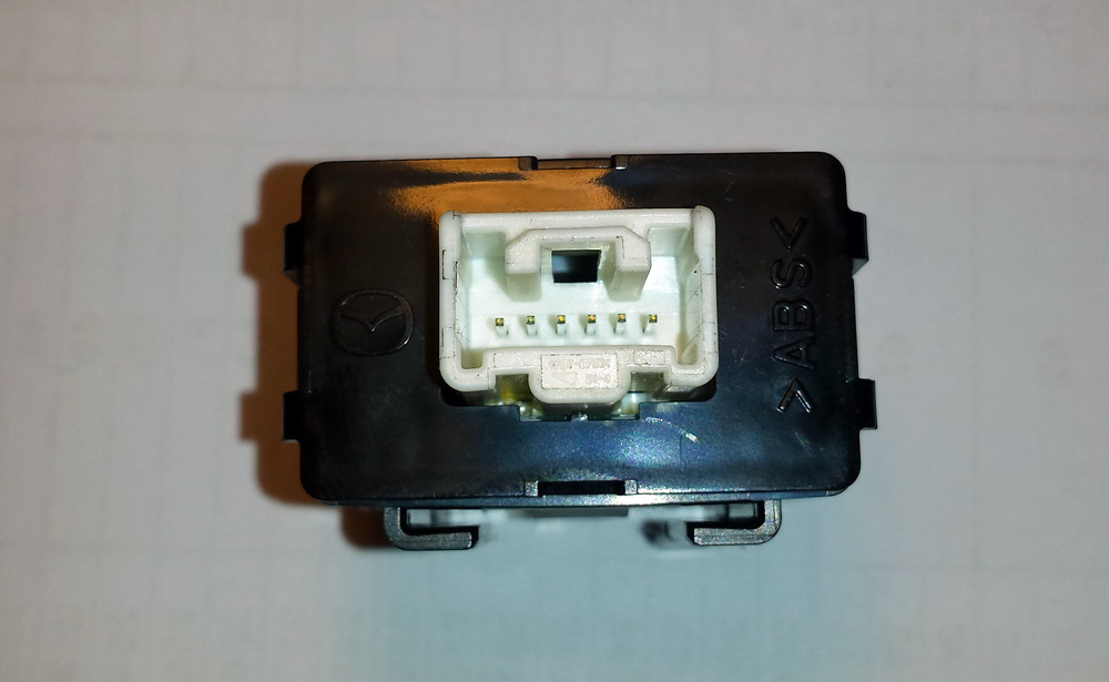

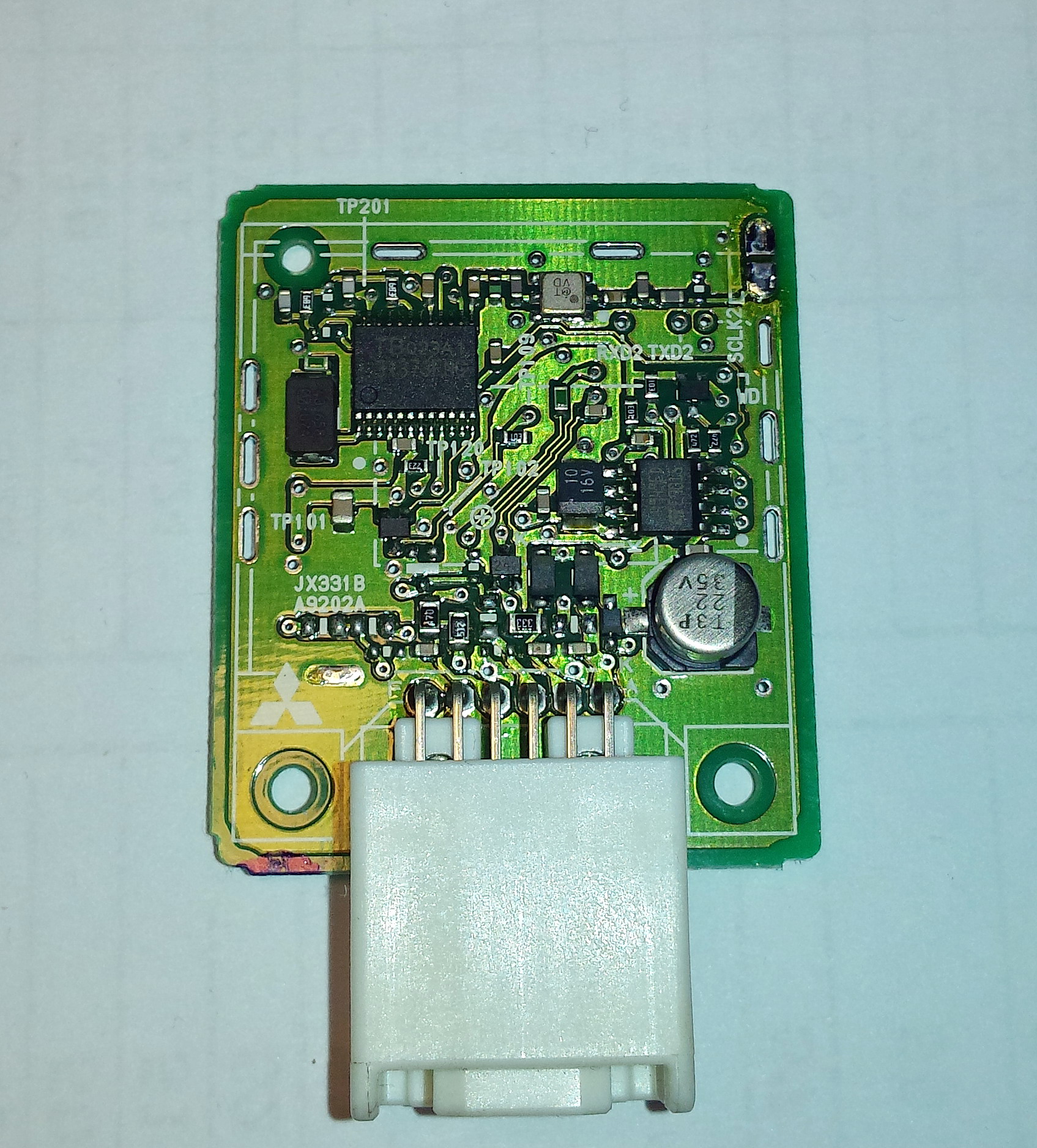

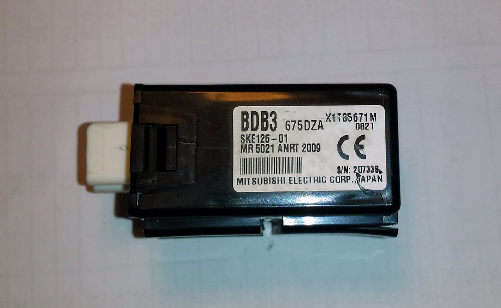

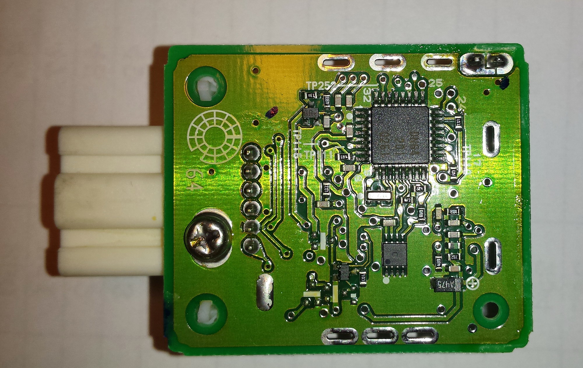

Szkoda czasu na pisanie postów na tym forum, nikt kolejny raz nie raczył odpowiedzieć na moje zapytanie . Zamek centralny został naprawiony w serwisie SIS auto ul. Szparagowa 4 w Łodzi pomógł Pan Zbyszek – elektryk, któremu bardzo dziękuję.
Uszkodzony był jak wcześniej sam diagnozowałem moduł firmy Mitsubishi BDB3 675DZA MR5021 – pasują również inne od Mazdy 6 ( odbiornik radiowy ) umieszczony pod kierownicą. Moduł wygląda jak na zdjęciach poniżej , ma w sobie antenę odbiorczą na 438 MHz zwiniętą na białym tworzywie .
