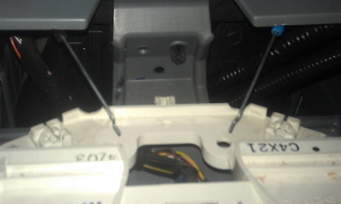

A więc stało się – udało się wymienić te żaróweczki :)
Dorzucę do opisu kolego pawlucy (punkt 5) zdjęcie tych drucików, które należy lekko powyginać, żeby wyszły z plastików ("palców" pokręteł). Oto i one (po wyjęciu): Zdjęcie nieostre, bo aparacik w telefonie nie złapał ostrości :):
Druty od panelu manualnej klimatyzacji Mazda3 BK.

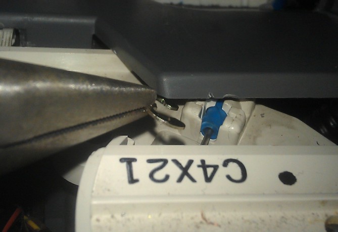

A tutaj spinki, które niełatwo wpiąć po całej akcji z powrotem:
Spinka od drutów – manualna klimatyzacja Mazda3 BK.

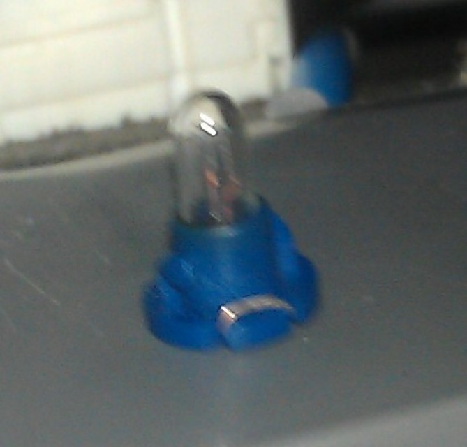

i jeszcze nieszczęsna żaróweczka w plastikowej podstawie ("żarówka 12 V 3 x 7 mm z wąsami" – o takie pytajcie w sklepach):
Żarówka podświetlenia manualnej klimatyzacji – Mazda3 BK.

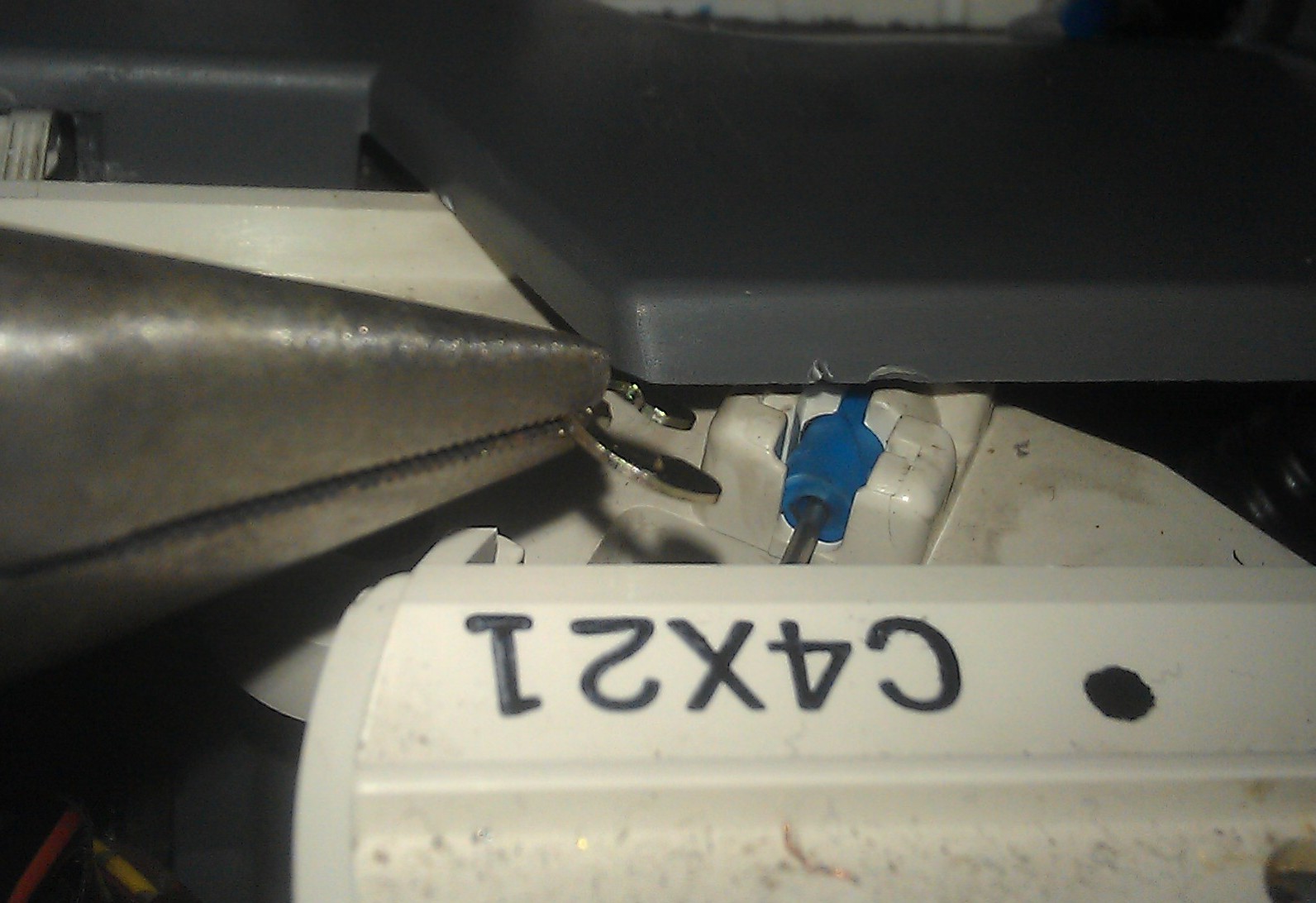

Postprzez szpynda » 30 sty 2019, 19:39
Można delikatnie podważyć to dziadostwo małym płaskim wkrętakiem ale delikatnie, a potem wyciągnąć szczypcami/płaskimi kombinerkami. Inaczej zrobią "brzdęk" i pofruną gdzieś hen, hen. To jest najgorsza rzecz przy demontażu panelu środkowego. Nie mam pojęcia jak to włożyć na miejsce i nie połamać przy okazji plastików. Tak wygląda ten koszmar.
a tu ma siedzieć:
Niestety bez tego szajsu linki wysuwają się plastiku i nie można ustawić kierunku nawiewu i/lub temperatury. Straszny szajs.
