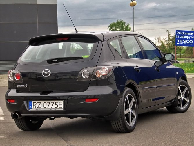

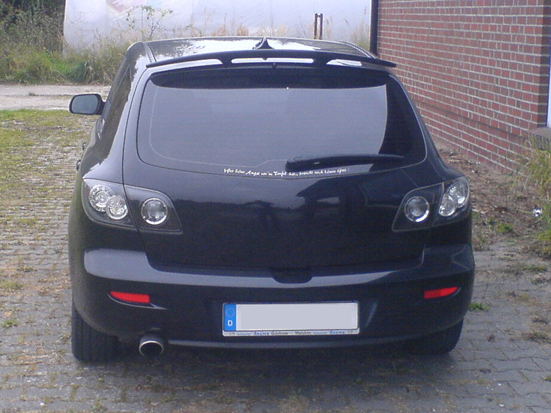

Drugie pytanko jest takie, że chyba klosz tego swiatla powinien być czerwony, a ja mam bialy tak jak od swiatel cofania. ( jak na załączonych zdjęciach)
Ladniej to wyglada niz jedno biale, a drugie czerwone, ale w takim razie zarówkę bede chyba musial miec koloru czerwonego.
Czytałem, gdzies ze wersje amerykanskie nie mialy tego rodzaju swiatel bo nie jest to u nich wymagane i obie lampy swiecily jako cofania, ale u mnie cofania swieci tylko jedna prawa.
Nie mam pojęcia ktoredy są prowadzone przewody odpowiadające za te światło czyli czerwony i czarny od oprawki, moze jest jakas mozliwosc inaczej podpiac to wszystko, zeby tylko swiecilo bo zawsze robia mi problemy na przegladzie tylko o te swiatlo.
Moze macie jakies dobre rady albo mieliscie podbne problemy?
Z góry za wszystkie odpowiedzi dziekuje :)
Tak chyba powinna wyglądać lampa przeciwmgłowa.
A takie lampy z tyłu mam ja.

Klosz w europejskim aucie faktycznie powinien być czerwony, ale widzę że masz auto trochę pomodzone przez poprzedniego właściciela (nieseryjny spoiler, antena typu shark-fin). Wymiana klosza na biały to nie jest trudna sprawa i parę osób na forum też tak przerobiło auta.

zadne z tych aut w poscie nie jest moje, wrzucilem tylko fotki z neta zeby pokazac jak u mnie wyglada a jak powinno byc. ja u siebie antene mam oryginalna nic nie modzone, spoilera tez nie mam. no wlasnie tak jak mwoie sprawdzalem wszystkie bezpieczniki i wszytskie wydawaly mi sie dobre. przednie halogeny swieca, tylna lewa lampa dziala bez zarzutów.
