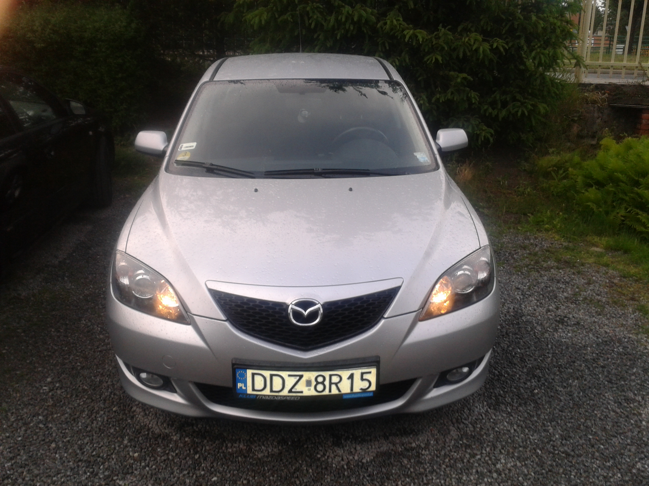

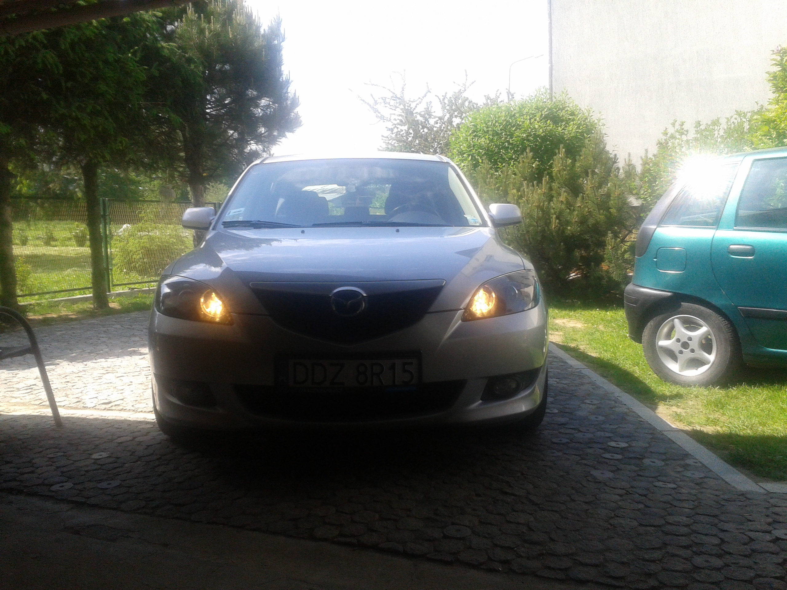

Postprzez Grzegorz K » 13 maja 2013, 20:38
Nie wiem czy się nadaje ...
Moduł DRL na własnych światłach drogowych.

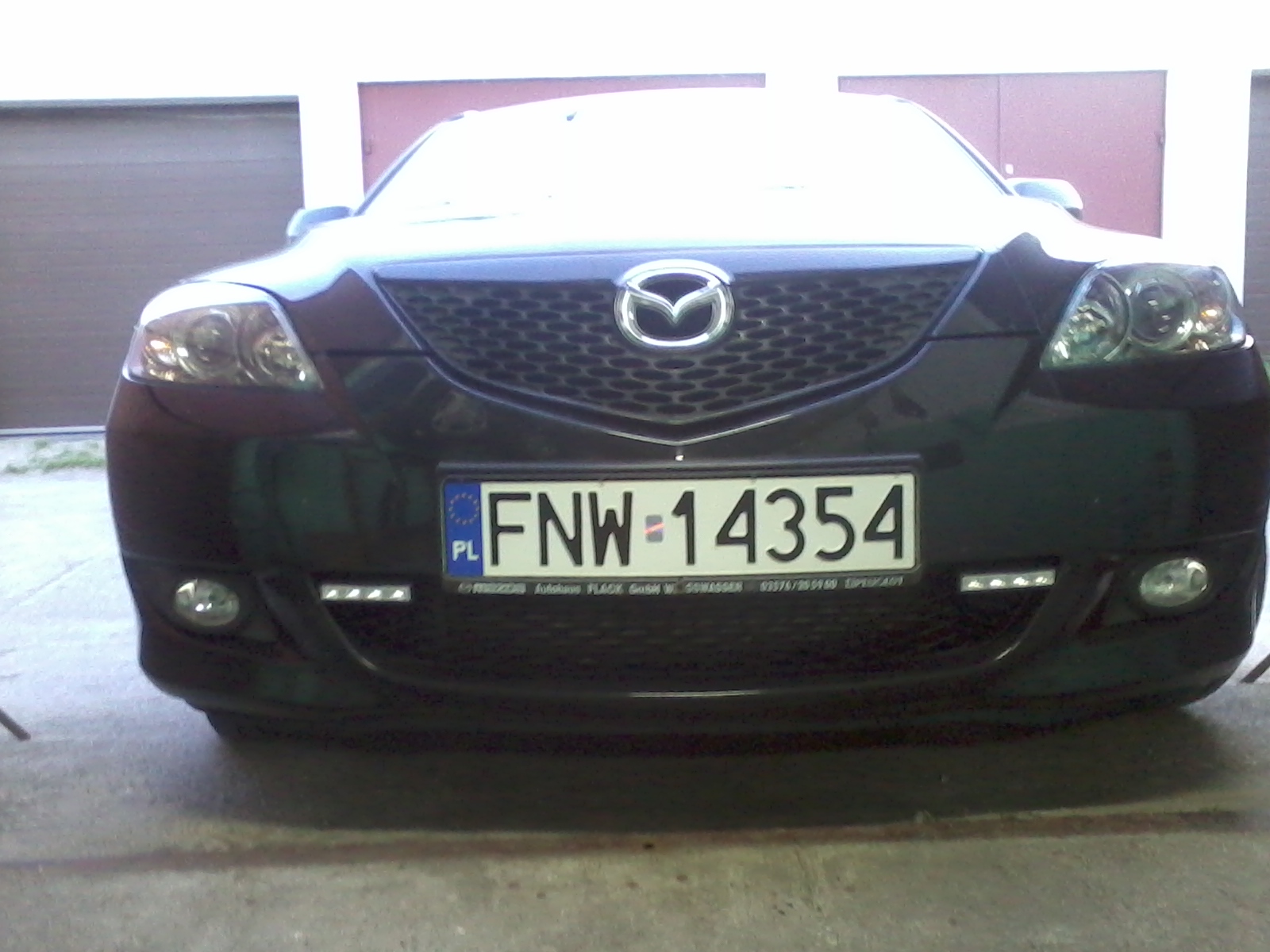

Postprzez wacha8 » 18 maja 2013, 08:42
Światła Philips DRL 4

Postprzez eddred » 6 sty 2015, 15:11
Witam. Podpowiesz, jakie to są światła? Chciałbym w swojej Madzi wyłączyć xenony w dzień i jeździć na ledach, ale nie wiem, czy to się sprawdza, bo że się da, to już dzięki twojej fotce wiem. Ale co to lampy i czy się sprawdziły?

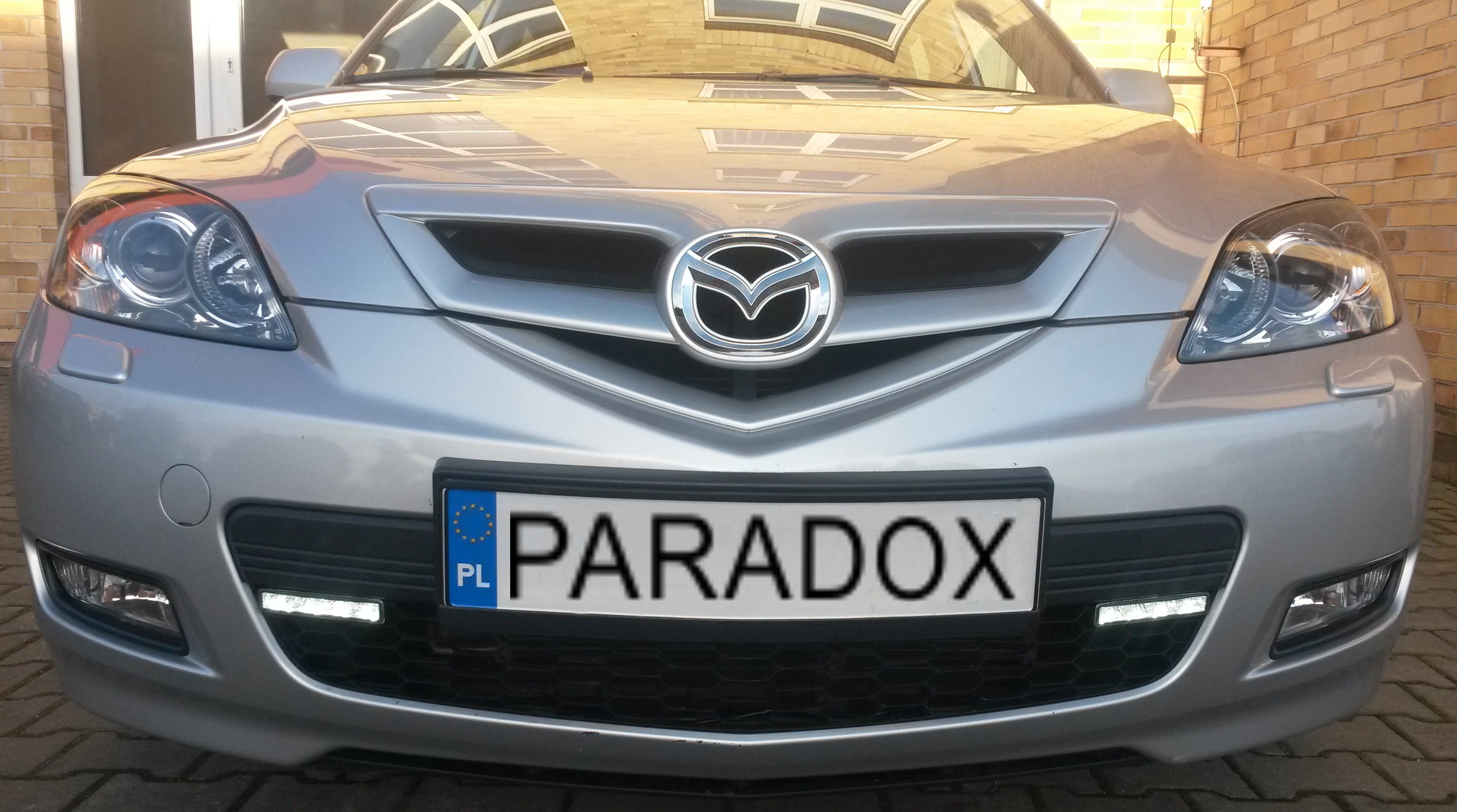

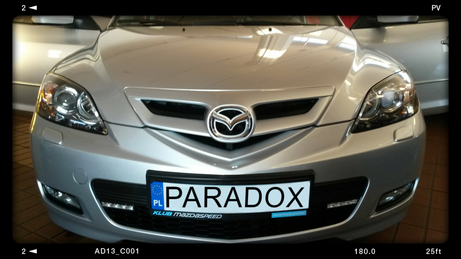

Postprzez paradox_1 » 6 sty 2015, 17:59
Philips DRL 4.
Ostatnio na allegro sprzedawane są dwa rodzaje tych Philipsów. Jeden jest podpinany pod światła pozycyjne, a drugi pod kostkę stacyjki.

Postprzez wacha8 » 6 sty 2015, 19:39
Tak jak przedmówca napisał ,są to światła Philips DRL 4, dostępne na Allegro ,świecą dużo lepiej niż większość taniej chińszczyzny ,łatwy montaż,na przeglądzie ok i co najważniejsze na drodze dobrze widoczne z daleka,ogólnie jestem zadowolony i polecam!

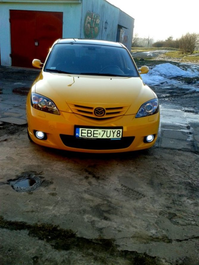

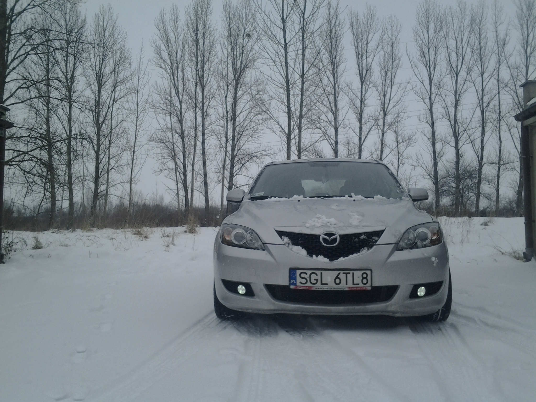

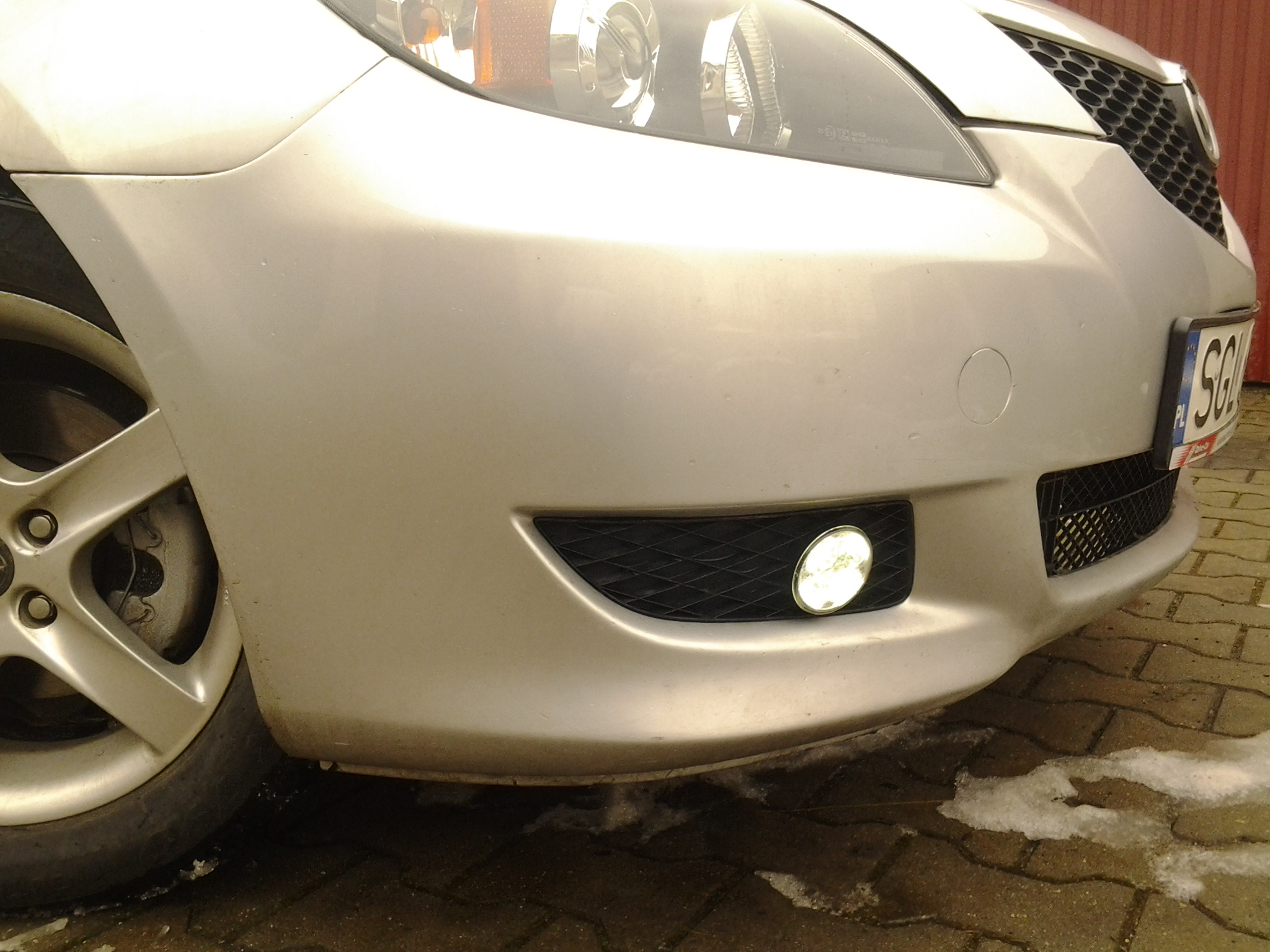

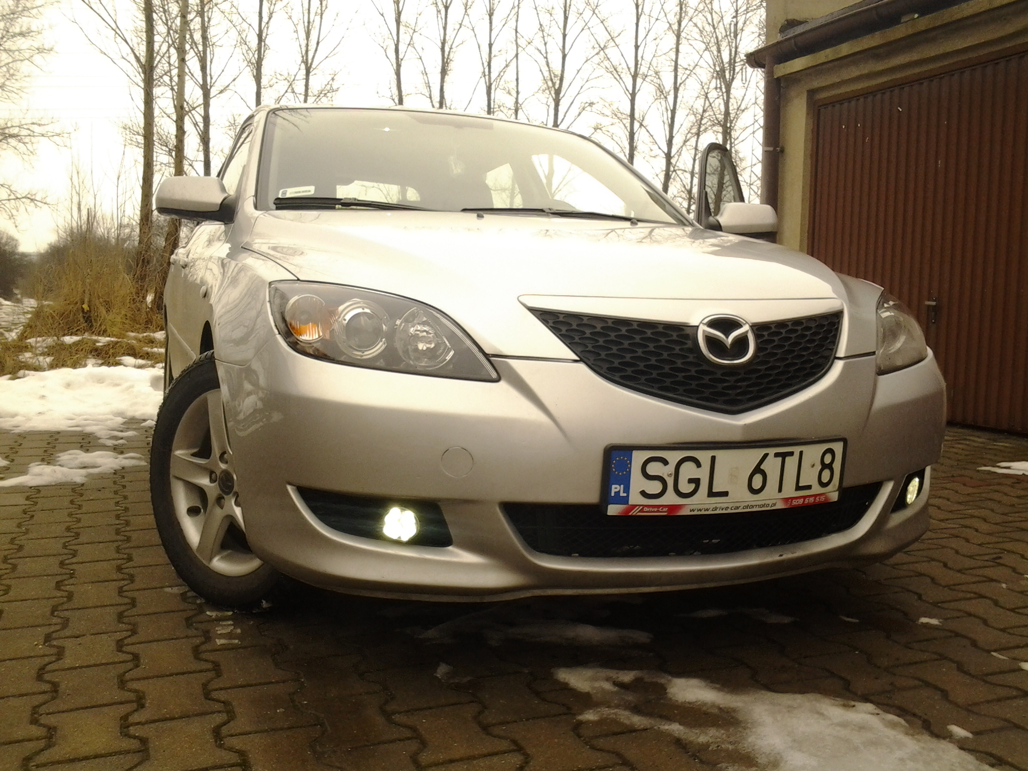

Postprzez adidom » 17 lut 2015, 19:58
Ja mam zrobione to tak że w przeciwmgielnych mam wsadzone żarówki ledowe.
A wygląda to tak

Postprzez marcin255 » 17 lut 2015, 20:25
no to masz p/mgielne na ledach po co wklejasz do dziennych ? :P

Postprzez adidom » 17 lut 2015, 20:33
Oprócz zmienionych żarówek jest dodany moduł tak jak przy światłach dziennych :P . Po zapaleniu silnika się włączają a gasną po włączeniu świateł.

Postprzez marcin255 » 17 lut 2015, 21:06
adidom napisał(a):Oprócz zmienionych żarówek jest dodany moduł tak jak przy światłach dziennych .
" Światła powinny mieć naniesiony w sposób trwały znak homologacji E razem z numerem identyfikacyjnym kraju wystawiającego certyfikat (np. E04 Holandia, E11 Wielka Brytania, E1 Niemcy, E20 Polska), oznaczenie typu reflektora RL wraz z numerem wersji regulaminu na podstawie którego otrzymany został certyfikat (aktualnie RL00), numer certyfikatu oraz nazwę producenta. Oznaczenia nie mogą być zmywalne lub łatwo usuwalne i powinny być widoczne po zamontowaniu świateł. "
co masz na kloszach ?

Postprzez adidom » 18 lut 2015, 19:51
marcin255 i gege85 jest to zwykły klosz od przeciwmgielnej i nie ma tam tych homologacji.
Przerobił te światła poprzedni właściciel a ja nie zamierzam tego zmieniać. Wole tak zrobione DRL niż chińskie badziewia.
Pod koniec grudnia byłem na przeglądzie i diagnosta sprawdzał czy prawidłowo się zapalają i gasną a na znaki homologacji nie patrzył.

Postprzez marcin255 » 18 lut 2015, 20:53
adidom napisał(a):marcin255 i gege85 jest to zwykły klosz od przeciwmgielnej i nie ma tam tych homologacji
tak podejrzewałem
adidom napisał(a):Wole tak zrobione DRL niż chińskie badziewia
Nie mam takowych , mam Philipsy ( może też składane w Chinach albo na Tajwanie :D )
adidom napisał(a):Pod koniec grudnia byłem na przeglądzie i diagnosta sprawdzał czy prawidłowo się zapalają i gasną a na znaki homologacji nie patrzył.
I to jest dowód na co ? Jak trafi sie dokładny policjant to ...
