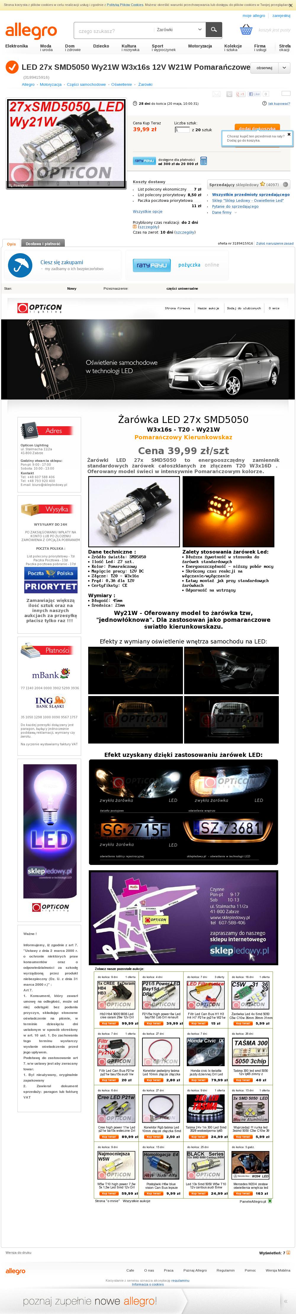

Mam pytanie odnośnie żarówek tylnych kierunków.
W oryginale jest pomarańczowa WY21W
Czy takie LED będą działać bez problemu ?
http://allegro.pl/led-27x-smd5050-wy21w ... 15916.html

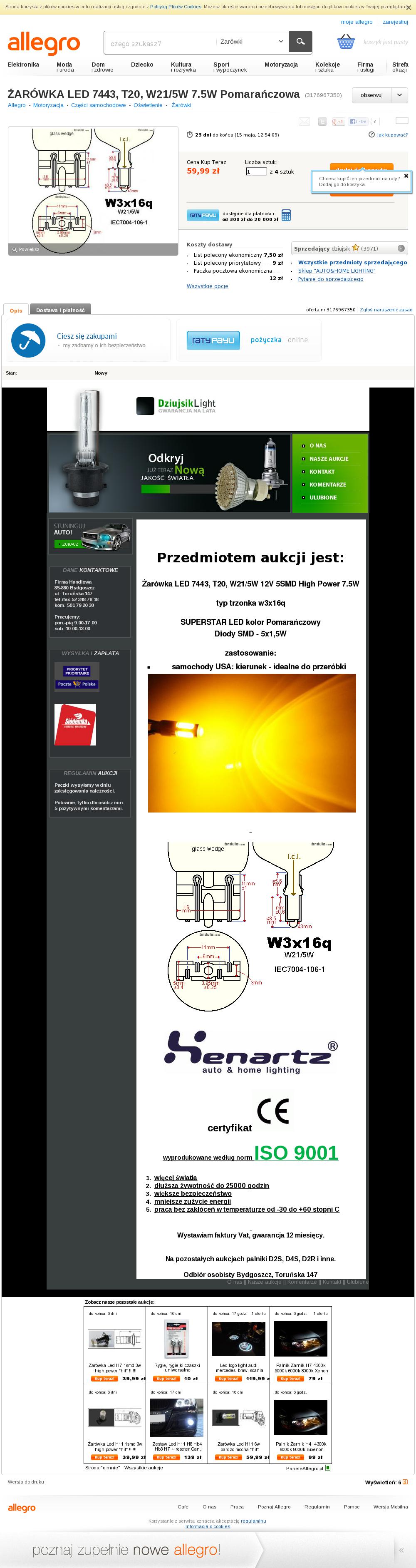

Tutaj wymiary są identyczne
http://allegro.pl/zarowka-led-7443-t20- ... 67350.html
