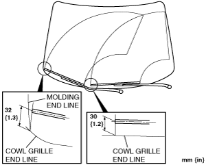

Postprzez akostarek » 5 mar 2013, 21:33
Powinna być jakaś regulacja, ale jak już wykorzystaliście plastyczność metalu to raczej niewiele da.
@ https://euroesi.mazda.co.jp/esicont/eu_eng/mazda3/20060311105619/html/id091900800800.html

Postprzez akostarek » 5 mar 2013, 22:20
hmm, w sumie to nic tam szczególnego nie piszą, więc całkiem możliwe że regulacja jest właśnie poprzez dostosowanie ramienia <glupek2>
