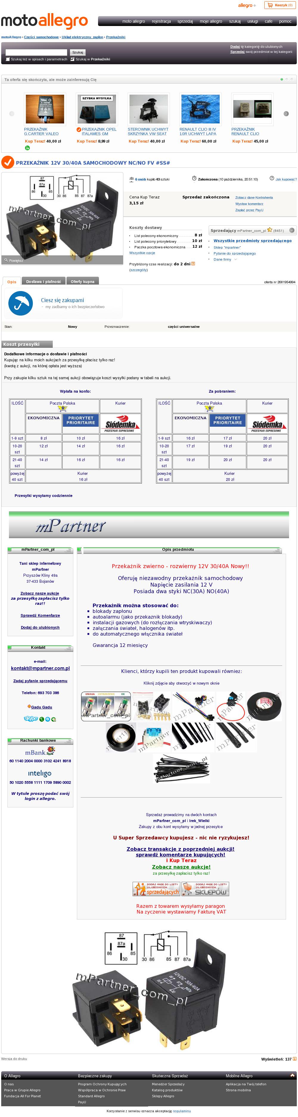

Postprzez georg » 7 paź 2012, 22:39
ttom_10 Sprawdź przekaźnik w skrzynce bezpieczników pod maską – HEATER 40A .Miałem takie same objawy ,rozebrałem przekaźnik i okazało się,że styki elektromagnesu miały wżery i nie łączyły się ze sobą, parę minut dłubaniny pilniczkiem i po bólu.
http://moto.allegro.pl/przekaznik-12v-3 ... 54994.html
