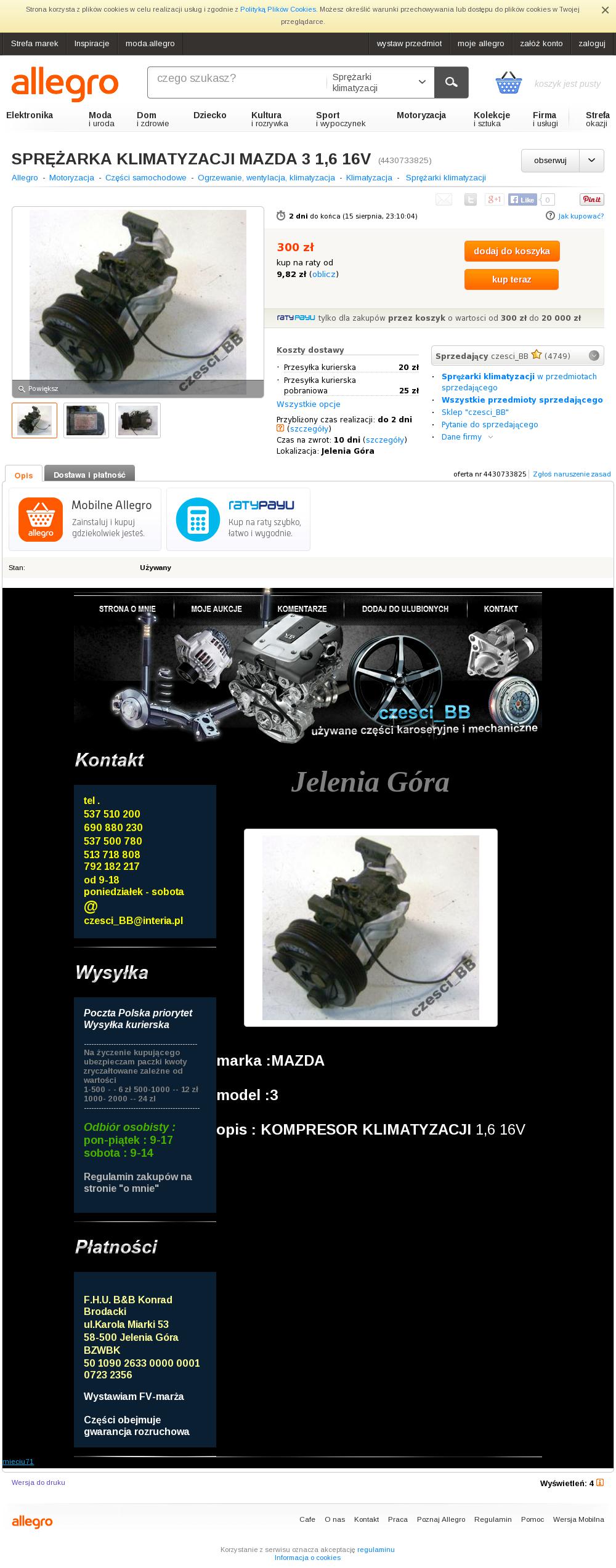

Postprzez Qrczaq » 13 sie 2014, 17:07
Witam, czy ta sprezarka podejdzie do mojej madzi 3 2.0 benz 2005r ?
http://allegro.pl/sprezarka-klimatyzacji-mazda-3-1-6-16v-i4430733825.html
Dzieki za pomoc :)
Od: 6 sie 2014, 14:11
Posty: 30 (3/0)
Skąd: Gdansk
Auto: Mazda 3, 2.0, 2005
Postprzez fabio » 14 sie 2014, 21:40
Qrczaq napisał(a):czy ta sprezarka podejdzie do mojej madzi 3 2.0 benz 2005r ?
Niestety, nie będzie pasować.
