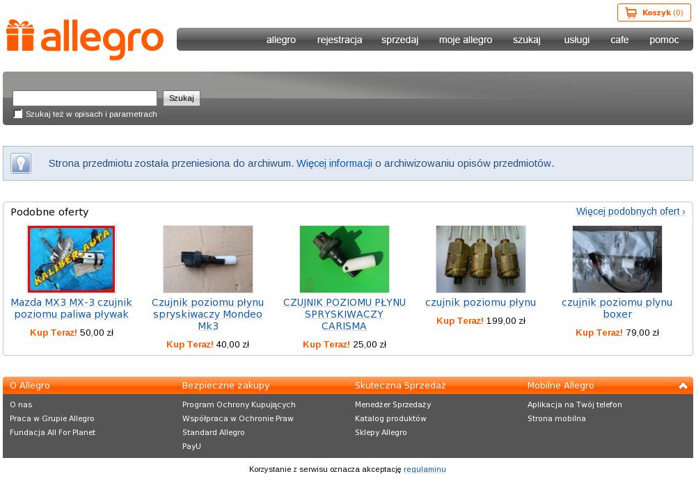

Postprzez POLI-FB » 31 paź 2011, 20:19
Może ten będzie pasował
http://allegro.pl/czujnik-poziomu-plynu ... 84596.html
