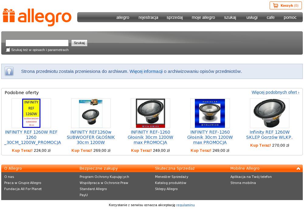

Postprzez 911mc » 6 sie 2011, 21:54
Jaki wzmacniacz doradzilibyście mi do suba (taki wzmak który ma możliwość podłączenia HI-Inputa)
http://allegro.pl/infinity-ref-1260w-re ... ml#gallery
pod tą instalację fabrycznego radia. Zmieniłbym przednie głośniki na Hertz 165 DSK bo takie mam z poprzedniej furki.
Chciałbym żeby jakiś głęboki basik mruczał z bagażnika, także czekam na jakieś podpowiedzi.
