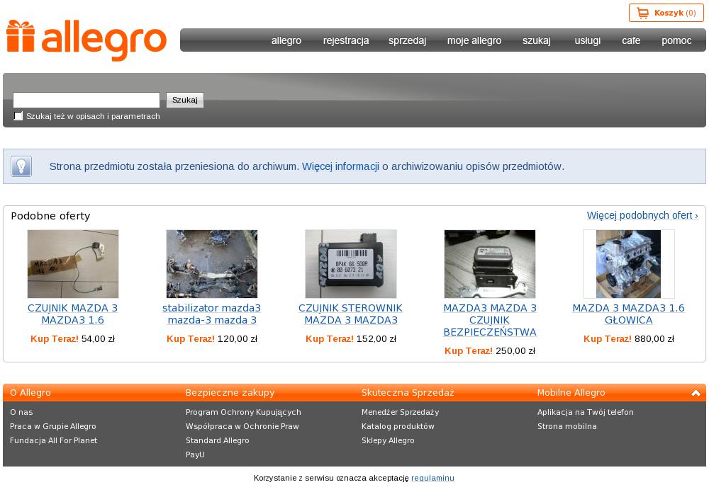

Postprzez mazz777 » 14 lis 2010, 14:37
Czujnik temperatury jest pod zdrzakiem od stronu kierowcy (w dolnej czesci chłodnicy)
Ma on forme walca. Aby go zobaczyc musimy zdemontowac osłone pod silnikiem.
Mam link do archiwum pewnego sklepu z jego zdjeciem:
http://allegro.pl/mazda3-mazda-3-05-1-6-citd-czujnik-temperatury-i1298311838.html
