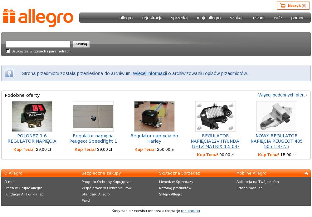

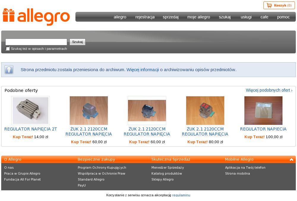

Postprzez akostarek » 10 lut 2011, 18:44
Blumek napisał(a):Też nie znam konstrukcji alternatora w tym przypadku,
http://www.auto-parts.spb.ru/cat/ma/ma2 ... Y8OvoY7A4T
Według tego regulator napięcia: Z599-18-W70
http://search.waiglobal.com/partnum.aspx?part=IM345
Na allegro są podobne po ~60 zł, mostek prostowniczy jest osobno (~65zł)
EDIT: taki wygląda nawet identycznie : http://allegro.pl/regulator-napiecia-23 ... 50648.html, tu za 20 zł ;p http://allegro.pl/regulator-napiecia-do ... 32347.html
