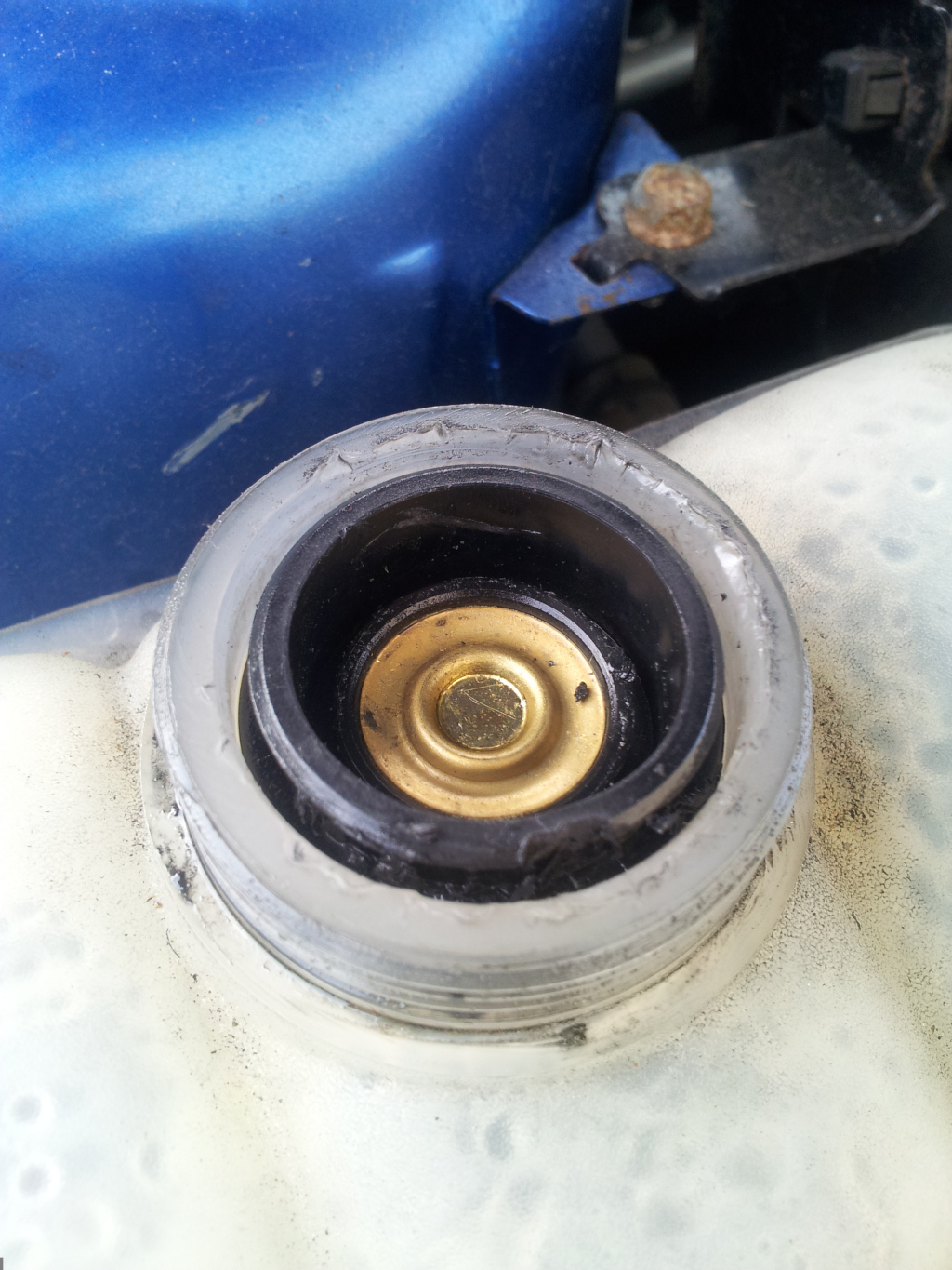

Postprzez Hwang » 13 lip 2015, 18:01
Hej wszystkim!
Od niedawna jestem posiadaczem Mazdy 3 BK 2005. Chciałem uzupełnić płyn i takie coś jest pod korkiem.
Nie mam pojęcia jak to zdjąć, bo ani drgnie. Informacji w internecie też o tym nie potrafiłem znaleźć.
Please help!

Postprzez oldwin » 13 lip 2015, 20:08
wygląda tak, jak by pękł Ci w/od zakrętki "moduł" awaryjnego zrzutu za dużego ciśnienia w układzie chłodzenia..
wyciągnij/wykręć pozostałość i nowy 'korek' trzeba zakupić..

Postprzez iwon44 » 13 lip 2015, 20:09
Dla mnie jest to część nakrętki. Spróbuj to mocniej wyciągnąć, możliwe że oring mocno trzyma na średnicy i dlatego lekko nie wychodzi. Pryśnij delikatnie jakimś smarem w sprayu, wd40 pomiędzy ten czarny kołnierz, złap za niego, nawet kombinerkami lekko i wyciągaj raz z jednej, raz z drugiej.
Taka moja wersja, ale może jest to coś innego, cholera wie co, to ktoś inny się wypowie. \
Generalnie ja po wykręceniu nakrętki, nie mam takiego dziadostwa.

Postprzez Hwang » 13 lip 2015, 21:35
To jednak część tego kurka, bo znalazłem foto:
Spróbuję wd-40 i metody brute force ;)
