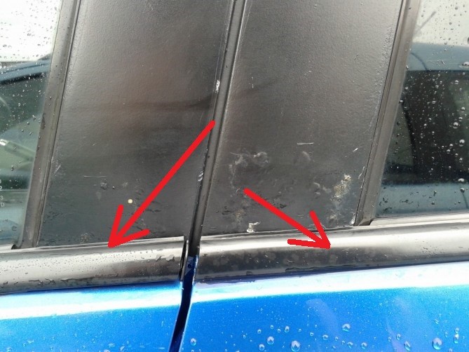

Przepraszam za off topic, ale podepnę się pod temat, bo kolega dodał zdjęcia z interesującym mnie elementem. Otóż, czego szukać, jak nazywa się ta listwa zewnętrzna pod szybą? W kilku miejscach mam wyłamaną, jakby ktoś wcisnął ją palcem przy szybie i chciałbym je wymienić. Ta listwa nie dotyka szyby.

To się chyba potocznie nazywa zgarniacz szyby, lub niektórzy mówią na to "parapet". Tu masz przykład: http://allegro.pl/zgarniacz-szyby-mazda ... 37791.html

Zgarniacz jest w porządku, natomiast mi chodzi o tę listwę zewnętrzną zasłaniającą zgarniacz :) No chyba, że listwa jest połączona z tym zgarniaczem, wtedy lipa

To stanowi chyba jedną całość. Nie zauważyłem niczego innego po zdjęciu tej listwy

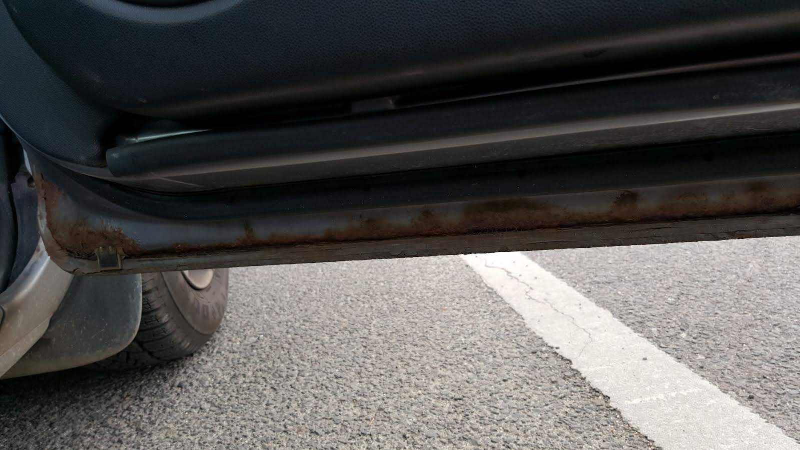

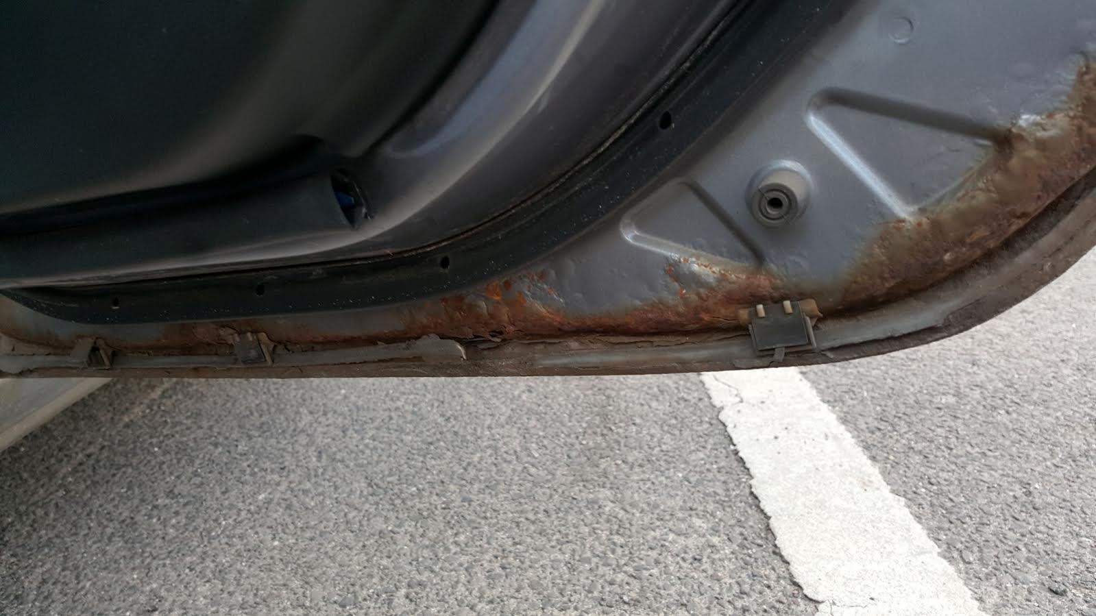

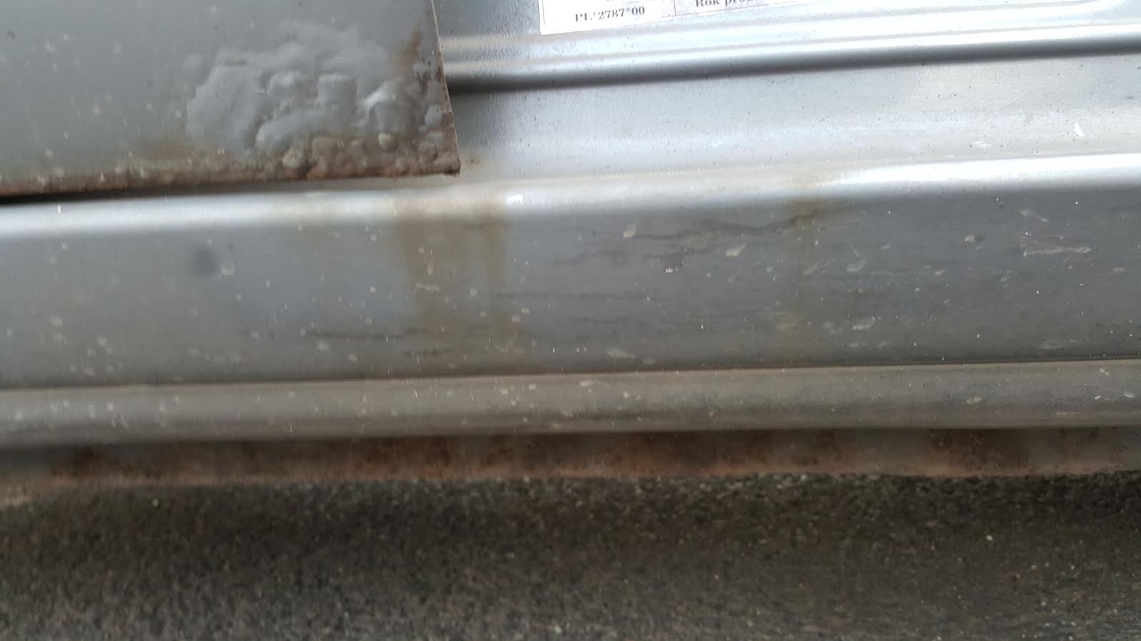

Jestem zaineteresowany zakupieniem mazdy 3, znalazłem bardzo ciekawą ofertę – wszystko gra poza karoserią. Czy jest sens (finansowy) pakować się w naprawy progów i wewnętrznych dolnych krawędzi drzwi ?
Dołączam zdjęcia (na których wygląda to jeszcze gorzej niż w rzeczywistości...) z najbardziej widoczną korozją.
Za wszelką pomoc będę ogromnie wdzięczny!

W moim odczuciu tak zaawansowana korozja dyskwalifikuje każde auto :–( Pamiętaj że to co widać jest tylko częścią problemu i jeżeli tego nie rozbierze i nie oczyści blacharz nie wiadomo jak duży jest problem.

Tak mocno skorodowanych drzwi nie warto naprawiac tylko wymiana

akuyrat tu nie ma co naprawiać bo to element zgrzany i tylko wycięcie i wspawanie nowego elemrentu coś da
