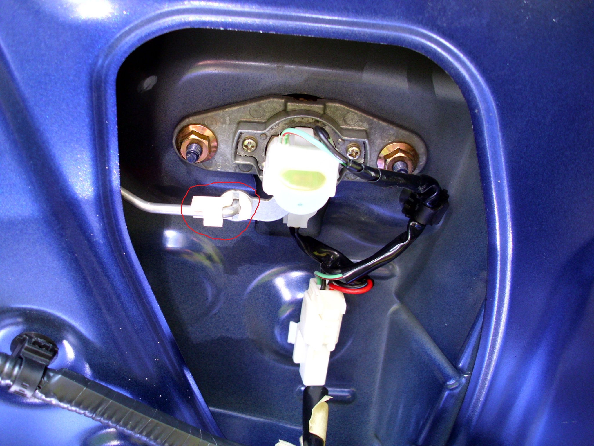

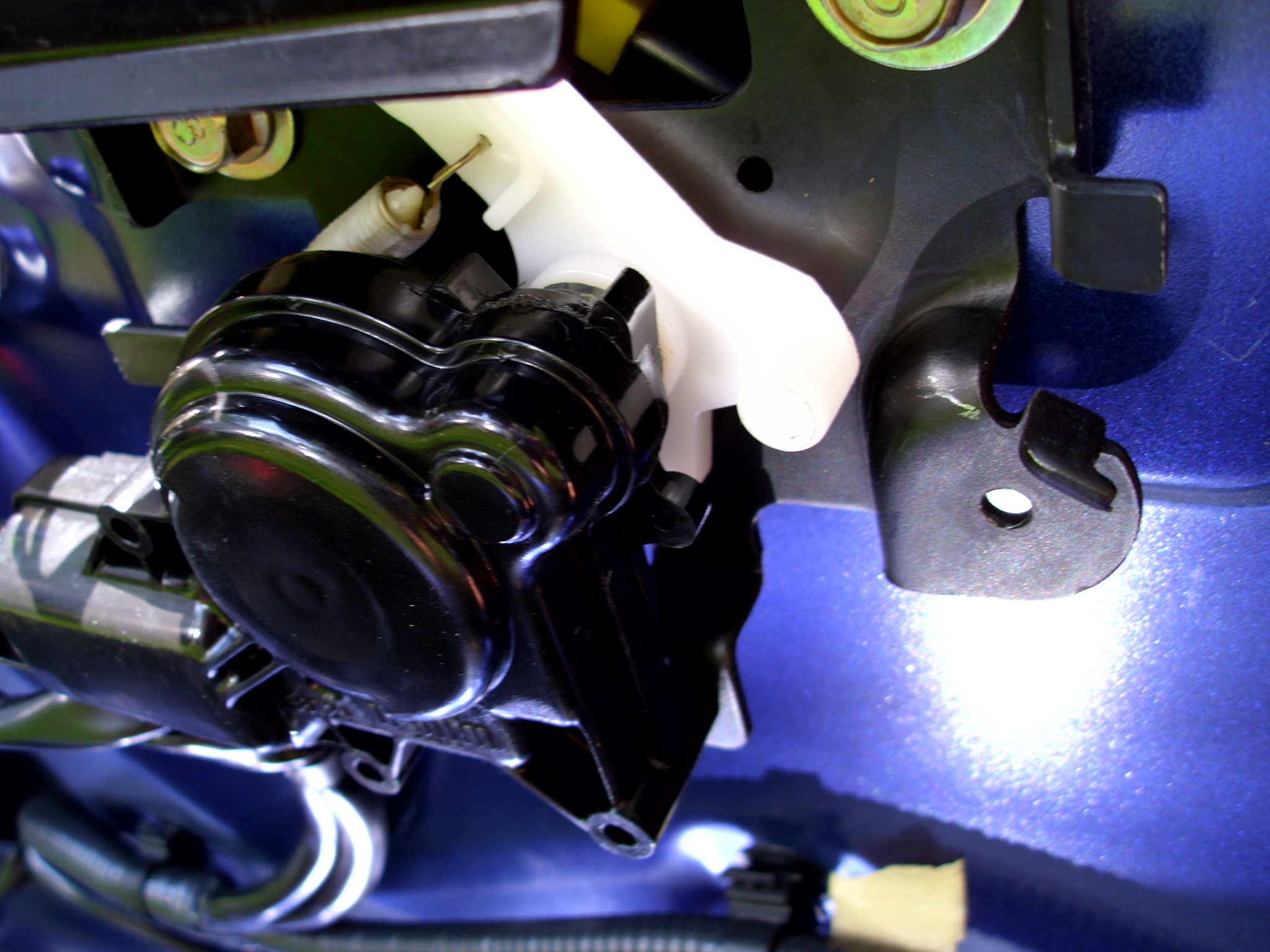

Postprzez Damian68 » 28 sie 2017, 12:57
Tak wygląda bębenek zamka
Ruszając ręcznie zamek odryglowuje się i tak samo jest kluczykiem – zaznaczę , że central w babinie reaguje
Pytanie do kolegi radzix27
"zdejmij kostkę i wciśnij pomarańczowy guziczek" możesz zaznaczyć gdzie się znajduje ten guziczek :D
Po wciśnięciu bębenka moim zdaniem powinna ta dźwignia zaznaczona kółkiem odryglować zamek
bębenek wciśnięty
bębenek nie wciśnięty

Postprzez radzix27 » 29 sie 2017, 10:25
Musisz wyjąć tę wtyczkę. Jeśli mechanizm działa po wciśnięciu guziczka to znaczy, że problem jest w bębenku, który po wciśnięciu nie naciska na guzik, albo w we wtyczce z guzikiem, która niedostatecznie przylega do mechanizmu bębenka ;)
