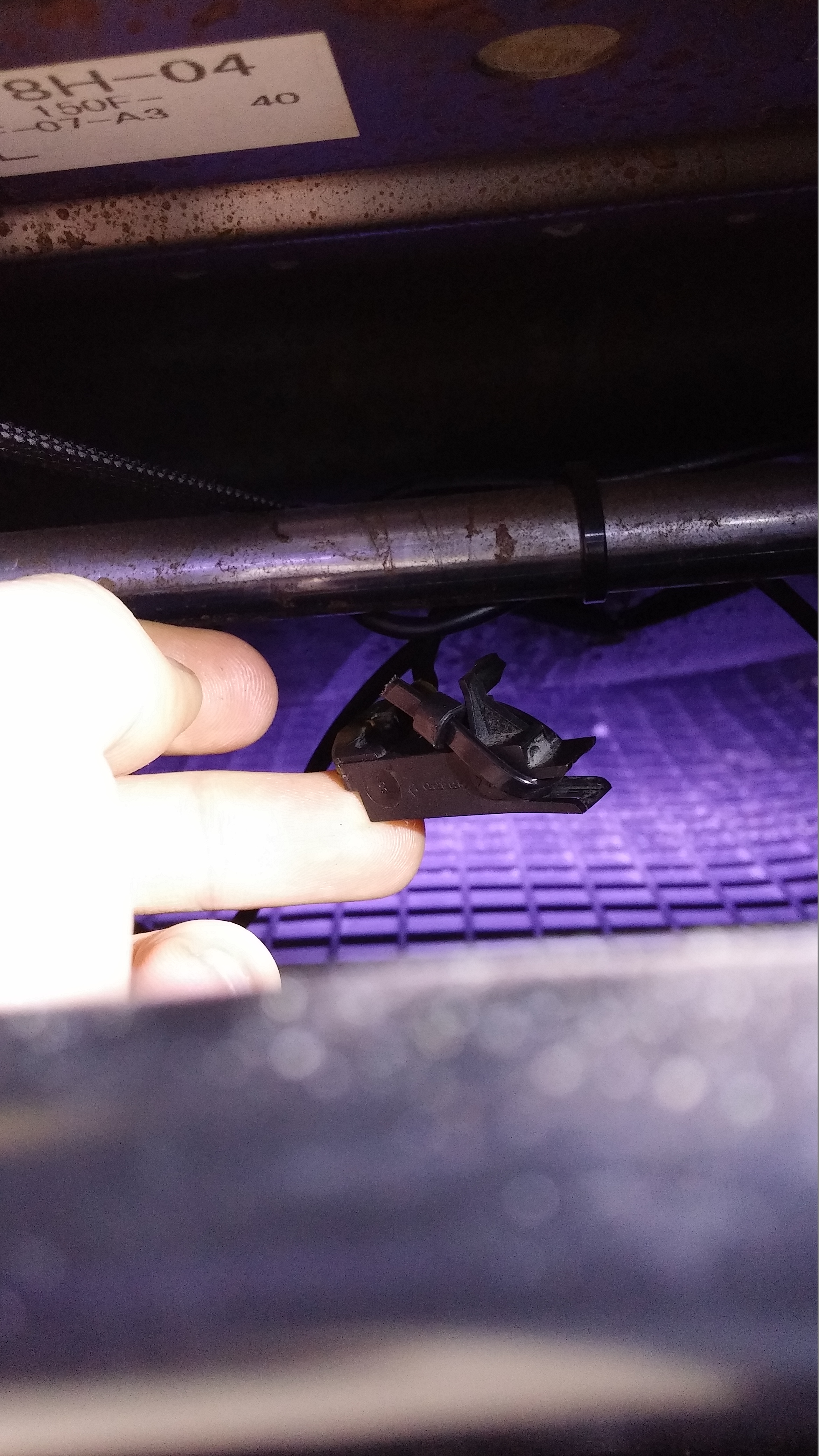

Z tego co kojarzę to na drugim końcu (zamontowanym w zatrzasku pasa) szarej wtyczki jest zwykła krańcówka. U mnie jest to wymontowane i zaciśnięte "trytytką" tak jakby pas był cały czas zapięty.
Poprzedni właściciel miał fantazję ;]
Usunąłem opaskę z tego ustrojstwa i na zegarach pojawiła się kontrolka niezapiętych pasów. Po wciśnięciu guziczka kontrolka znika. Nowa opaska wskoczyła na miejsce starej i jest spokój.
Obstawiam, że wystarczyłoby na stałe złączenie dwóch pinów z szarej wtyczki i komputer otrzymywałby informację o zapiętych pasach, ale nie biorę odpowiedzialności za ewentualne uszkodzenie elektryki.
