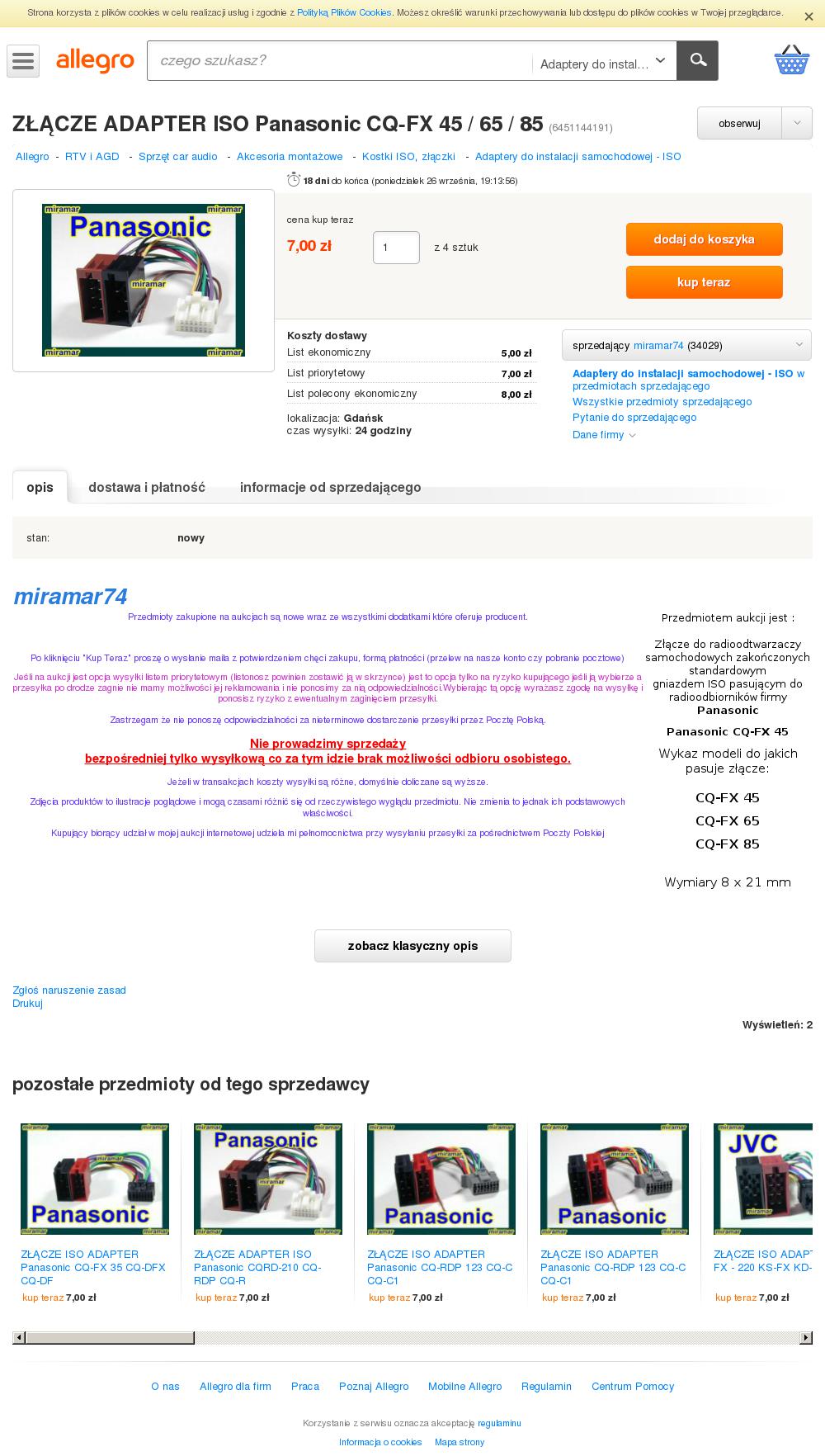

Witam serdecznie,
Z racji tego że nie jestem zbyt mocny w dziedzinie elektryki... Mógłby mi ktoś wyjaśnić co znaczy "okrojona" wersja złącza Panasonic CQ-FX 4565 85 ?
Jakiś czas temu nabyłem dokładnie takie same złącze jak to z allegro
http://allegro.pl/zlacze-adapter-iso-pa ... 44191.html i nie wiem czy będzie pasowało do wyświetlacza po lifcie, który zamierzam wkrótce zakupić.
http://allegro.pl/zlacze-adapter-iso-pa ... 44191.html i nie wiem czy będzie pasowało do wyświetlacza po lifcie, który zamierzam wkrótce zakupić.Pozdrawiam
