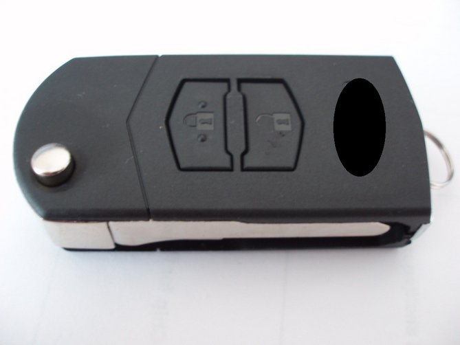

Postprzez esio1313 » 4 mar 2013, 16:31
elektronika nie pasuje do pilota scyzoryka jest za dluga ma 4.3cm a pilot 3.5cm. wiec lipa potrzebujesz taki pilot
przod
tyl
