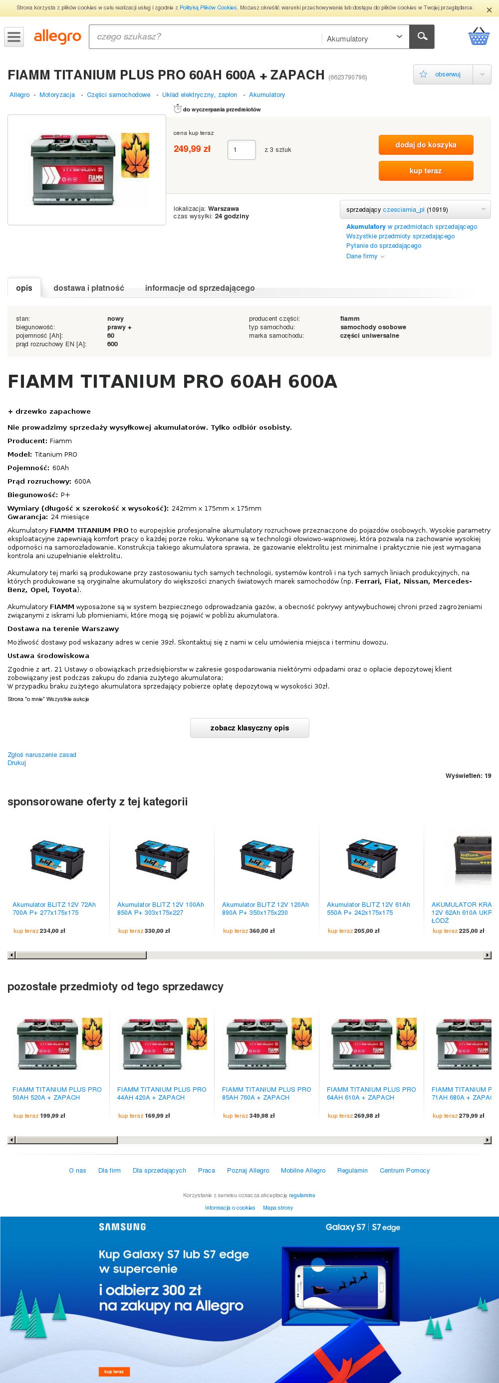

Postprzez widmo82 » 20 wrz 2017, 12:12
Hej.
Czas na zmianę aku. Waham się nad kilkoma modelami, ale mam głównie problem z doborem pojemnosci i pradu rozruchowego do benzyny 2.0. Większość kupuje coś ok 60/600. Dzwonie do ASO i po VIN podają: 60/450 :) Ja zastanawiam się czy 56/580 nie będzie miał zbyt małej pojemności, ale znów 63/630 to trochę sporo.. co wy na to zważywszy, że mam wersję z BOSE i grzaniem siedzeń?
Nie wiem czy to dobra oferta, ale ktoś mi proponuje Moll 60A/480 (ponoć mierzone ponad 500) – na pierwszy montaż – ponoc te na pierwszy montaż to jakas super akcja, prawda to?
Moderator "3BK" -Paweł
Od: 26 paź 2008, 10:23
Posty: 3601 (81/142)
Auto: Mazda3 BK
była: 1,6 Y6 109KM 12.2006
jest: 2.0 LF 150KM 06.2008
Postprzez Damian68 » 20 wrz 2017, 18:31
Wczoraj zakupiłem do trójki taki oto akumulator, kolejny tej firmy oraz u tego samego sprzedawcy- od ponad 10 – ciu lat – kupuję u niego i zawsze byłem zadowolony
Od: 23 lis 2014, 16:26
Posty: 1444 (6/37)
była
Mazda 3 2,0 LF 2004 Sedan
Mazda 323FBJ 1,6 16V2002
Mazda 5 2,0 Diesel Sport 2006
był
Opel Astra 1.8 16V
